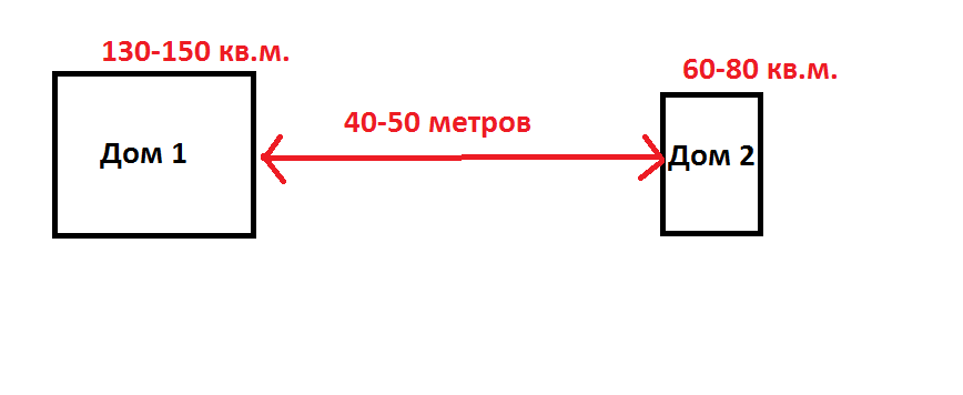

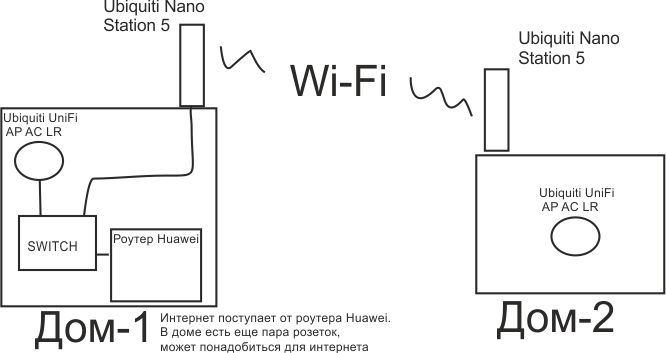

Добрый день!
Имеем дом:
Проложить кабель невозможно, поэтому только радиомост (стены кирпич).
Подобрал оборудование:
Ubiquiti Nano Station 5 2 шт. Для радиомоста
Ubiquiti UniFi Switch 8 POE 1 шт. Для питания точек доступа и радиомоста
Контроллер точек доступа UCK 1 шт.
Ubiquiti UniFi AP LR 2 шт. Одна в первый дом, одна во второй дом
Можете подсказать корректно ли подобрано оборудования или нет?

Добрый день!
Имеем дом:
Ubiquiti Nano Station 5 - если вам нужно до 100мб/с и если нет преград на пути.
Ubiquiti UniFi Switch 8 POE - зачем вам целый 1 свич, тем более с одним питающим портом на 48в? Так как 1+1 в одном доме и 1+1 во втором. С Ubiquiti Nano Station 5 идут в комплекте PoE адаптеры // с Ubiquiti UniFi AP AC LR - нужно уточнять у менеджеров в магазине (если нет - докупать).
Контроллер точек доступа UCK - по сути вам не нужен, вам хватит и программного контроллера для 1-ой настройки, но для удобства управления он не помешает.

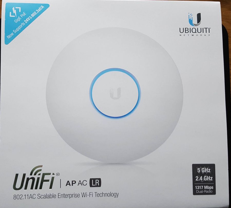

Ubiquiti UniFi AP LR - я бы остановился на Ubiquiti UniFi AP AC LR - чипы новее, да и "ведет" она себя намного лучше.
P.S.: покупать Ubiquiti UniFi AP AC LR ТОЛЬКО с шильдиками на коробке "24V & 802.3af/A"

Свитч хотим поставить, т.к. есть еще 3 розетки и там может понадобиться интернет для стационарного ПК или видеонаблюдения.
Кабеля проложены по всему дому.
Правильно я понимаю, что подключаю контроллер к каждому устройству и прописываю необходимые настройки?
Во втором домике, чтобы объединить радиомост и точку доступа , что потребуется?
Видимость прямая 40-50 метров, скорость не будет проседать? А то пойдет по 4G и не очень хочется сильного падения

Контроллер подключается один на всю сеть, в Вашем случае в свитч. Если точка доступа одна, то подключаете прямо в мост. Скорость проседать не должна.
1) К примеру у вас сеть 192.168.1.1/24. Подключаете по отдельности только Ubiquiti Nano Station 5 и настраиваете их, задав IP им 192.168.1.50 и 192.168.1.60 соответственно. Либо переключив в dhcp - чтобы они получили IP от роутера.
2) Подключаете все устройства, чтобы они были в 1-ой локальной сети - далее запускаете контроллер и Адоптируете ваши WIFI тарелки UniFi AP AC LR.
3) Во втором домике, чтобы объединить радиомост и точку доступа - потребуется:
а) Неуправляемый свич + PoE адаптеры.
ИЛИ
б) Ubiquiti UniFi Switch 8 POE - имеет только один порт питания и только на 48V (подойдет только для UniFi AP AC LR) !!!!!!!!
Так как Ubiquiti Nano Station 5 требуется 24V, а UniFi AP AC LR - 24V или 48V - то вам подойдет только данная модель: https://www.ubnt.com/unifi-switching/unifi-switch-8-150w/
Или же в 1-ом и 2-ом доме использовать вариант (а) - Неуправляемый свич + PoE адаптеры (дешевле на порядок).
4) Если нет препятствий, соблюдена зона френеля, настроены правильно, - в этом случае - между домами будет ровно 100мб/с
5) Что потребуется в 1-ом доме? Читайте 3-ий пункт.

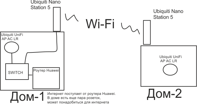

Спасибо!
Остановлюсь так:
Интернета 4G (Huawei)
ДОМ-1: unifi-switch-8-150w + UniFi AP AC LR + Ubiquiti Nano Station 5 + Контроллер
ДОМ-2: Ubiquiti Nano Station 5 + D-link DGS-1100-05 + UniFi AP AC LR
Все в одной сети.
Все верно

Спасибо!
Остановлюсь так:
Все в одной сети.
Все верно
  • ДОМ-2: Ubiquiti Nano Station 5 + D-link DGS-1100-05 + UniFi AP AC LR + PoE адаптеры (должны идти в комплекте - уточняйте в магазине, где приобретаете)!
ИЛИ
ДОМ-2: Ubiquiti Nano Station 5 + unifi-switch-8-150w + UniFi AP AC LR

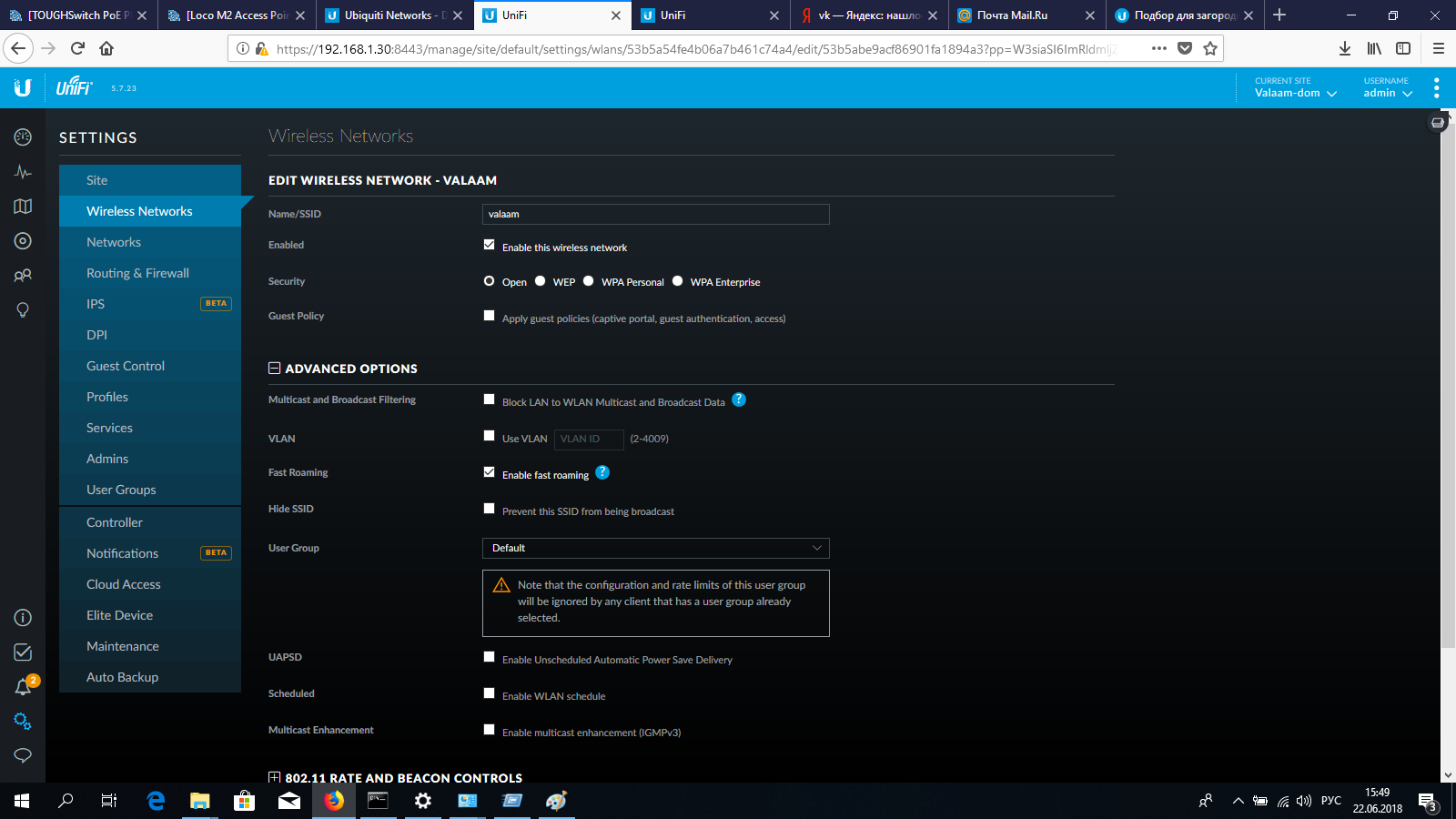

Вроде все получается пока что. Не могу найти где почитать следующее:
1) как настроить wifi на самих точках (бесшовный) или в принципе как прописать логин и пароли для доступа с ноута и пр.?. Про вкладку setting на cloud key ничего не нашел. Правильно понимаю, что после настройки ключ могу вытащить, хотя для удаленного доступа будет то, что надо?
2) Может быть глупый вопрос, но все таки: Сейчас я настраиваю все через ноут. И TOUGHSwitch PoE PRO подключен к нему. Вопрос: как мне подать интернет с роутера Huawei B315 на точки WiFi?
3) у всех точек по умолчанию адрес 192.168.1.20 (dhcp)
, надо ли менять вручную, чтобы без проблем подключал следующую точку?
Спасибо!
Andreyodbs
7 Июн 2018
16

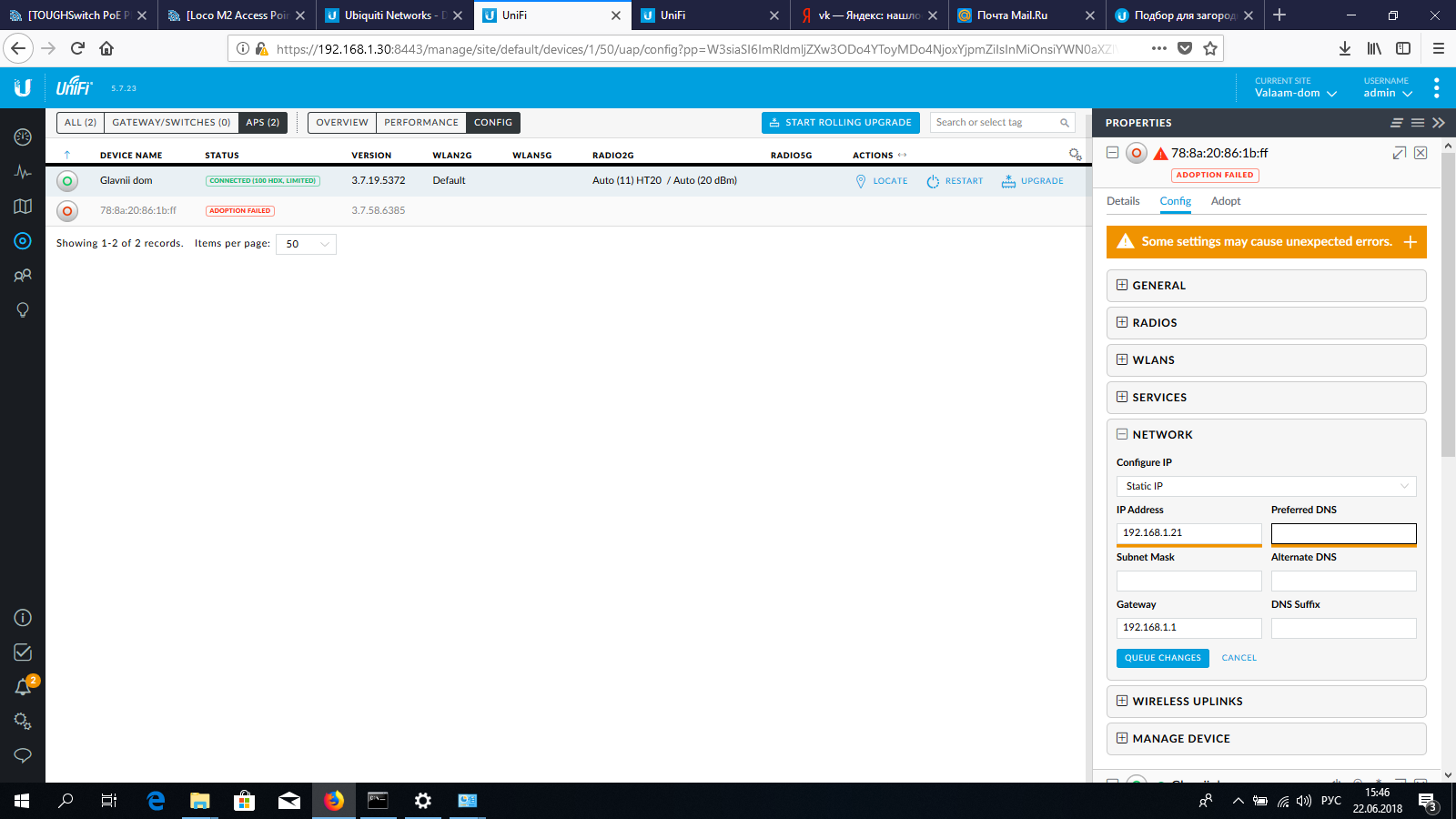

Так же почему то не удается подключиться к точке: пишет идет подключение, а к точке не подключается, хотя опять же в настройке cloud key видно устройство (пишет: No dpi data available)
7.214
443
Роуминг включается в настройках контроллера и cloud key лучше оставить. Необходимо у всех точек адрес по умолчанию 192.168.1.20 (и этот адрес статический, а не dhcp как Вы написали) поменять на другой, иначе возникнет конфликт. После смены IP заадоптите её на контроллер. У контроллера тоже стоит сменить IP на другой (т.е. не выбирайте 20 и 30 в конце).

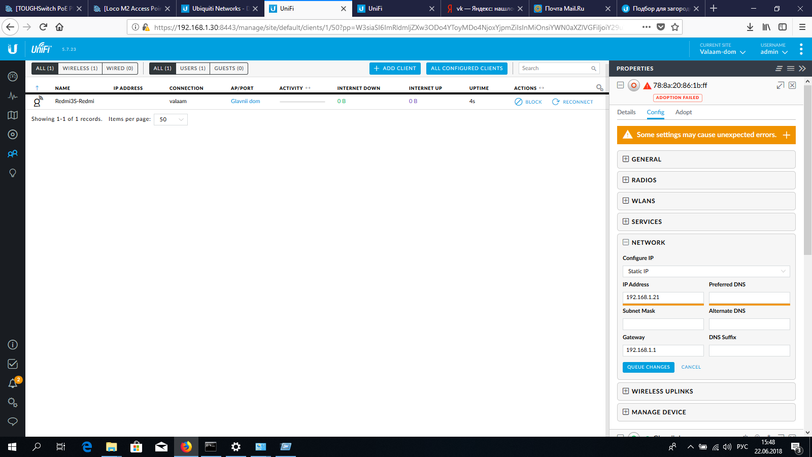

Что-то совсем не понимаю, что делать дальше:
1) Что именно прописывать в DNS немного не понимаю.
2) Так и не подключиться к сети пишет "Получение ip адреса" и все((( Хотя в контроллере есть признаки подключения
3) Что делать?
