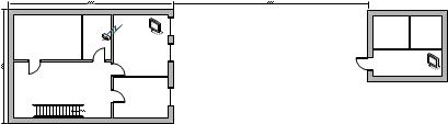

Добрый день.
Прошу помочь подобрать оборудование для организации беспроводной, бесшовной WiFi сети в частном доме, на участке и в бане.
Дом 2 этажа (12*10м), перекрытие бетон, стены 1,5 кирпича, внутренние стены в полкирпича.
Баня в 15 м от дома (5*6м), стены в кирпич.
Пользователи дома: приставка IP TV, планшеты, смартфоны
Пользователи на участке: планшеты, смартфоны
Пользователи в бане: приставка IP TV, планшеты, смартфоны
Что ставим в качестве роутера или подойдет тот, что есть (Zyxcel Keenetik 4G в центре 1 этаже)?
Что ставим в качестве точки доступа в доме? AP на первом этаже может быть подключена к роутеру по Ethernet.
Что ставим в качестве точки доступа в бане? AP должна получать Интернет по WiFi.

На каждом этаже минимум по одной АР, одна АР с внешней стороны дома в уличном исполнении, подключенные проводами к роутеру/свитчу. Мост между домом и баней, АР в бане. Это в минимальном исполнении. Необходимо учитывать наличие преград (деревьев) между домом и баней, размеры участка.
