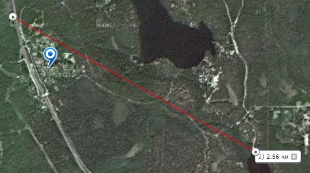

    Уважаемые друзья, возникла необходимость построить радиомост со следующими характеристиками (характеристики могут измениться, так как пока нет 100% ответа от провайдера на предмет того, где ближайшая точка, в которой они смогут дать доступ в сеть интернет)
    1. Точка А (предполагаемая точка подачи услуг провайдера) расположена неподалёку от ЖД платформы. Возможны затруднения с установкой высокой мачты для р. передающего оборудования.
    2. Точка Б (своя территория) расположена в 2.5 - 3 километрах по прямой от точки А. Есть возможность установить мачту для подвеса радио оборудования на крыше водонапорной вышки, имеющейся на объекте.
    Прямая линия между двумя точками проходит через лесной, достаточно плотный массив. Средняя высота деревьев, на мой взгляд - 20 - 30 метров. Так же, есть сложность по рельефу, так как имеются перепады высот. Перепад незначительный, но все же он есть.
    Что требуется - требуется радиомост с хорошей ёмкостью.
    Который даст подключение на минимальной скорости - 20 mb/s
    Максимальная скорость, достаточная - 50 mb/s, но, если будет хороший запас - это не повредит.
    Что посоветуете?
    Сразу замечу, что в районе точки А, скорее всего будет ставиться радиомачта и на неё будет подвешиваться антенна. Так как это не наша территория, то интересно оборудование максимально вандалозащищенное. Так же интересны, если кто располагает данной информацией, нормативные акты по установке радиомачт и...
    Требуется ли получение согласований в минсвязи для установки Вашего оборудования?
    PS: Так же, рассматривал оборудования типа http://dlink.ru/ru/products/2/1428_b.html
    Если есть какие либо идеи по поводу этого оборудования, то прошу высказывать своё мнение.

    Ну прежде всего сразу надо сказать что оборудование работает только в условиях прямой видимости, лесной массив это непреодолимое препятствие для сигнала. Поэтому имеются следующие варианты:
    1)Поднять устройства на мачты, на высоту, выше деревьев.
    2) Использовать несколько дополнительных точек в качестве репитеров, для обхода лесного массива сбоку.
    Разница по высотам не очень важна, главное - прямая видимость между устройствами.
    По поводу устройств, могу посоветовать Ubiquiti NanoStation2, характеристики можете посмотреть тут
    Либо немного более мощное устройство, Ubiquiti Rocket M2, характеристики можете увидеть тут
