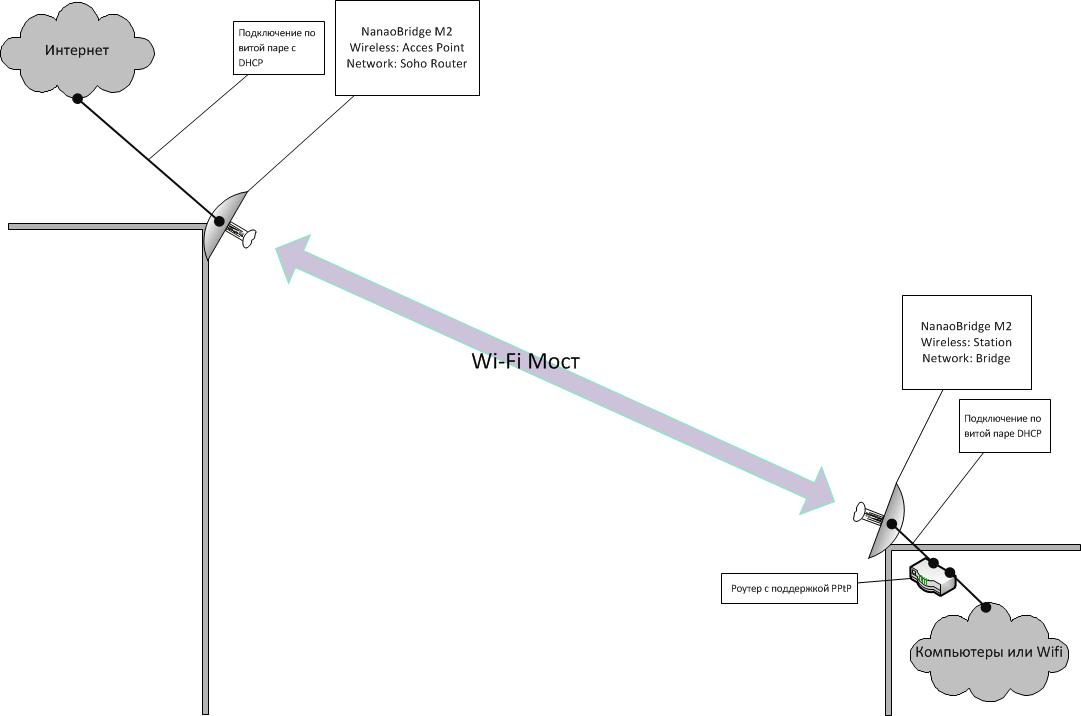

Всем привет!
Подскажите плиз, ситуация следующая: частный дом, есть локалка на 8 компов(также подключены соседние дома). Все организовано через обычный коммутатор Acorp HU8DP. Интернет отсутствует, но на расстоянии примерно 450 метров, в зоне прямой видимости есть 12-этажка, где на крыше стоит свитч одного известного провайдера:) Провайдер раздает свою локалку по DHCP, а выход в инет у него через VPN(pptp).
Какое оборудование потребуется для организации доступа из локальной сети в инет через wi-fi?
Если приобрести две nanobridge m2, одну подключить к свитчу провайдера в режиме AP, другую у себя на чердаке в режиме Station, и её же воткнуть в наш коммутатор, будет ли у нас сетка от провайдера?
И можно ли вместо одного NB M2 использовать роутер другой фирмы?
Ivan
25 Июн 2012
148
Да такая схема возможна
NanoBridge M2 поддерживает пропускание PPtP

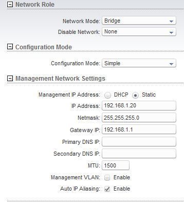

так что вам необходимо настроить NanoBridge M2 как точку доступа с network mode: Soho router
а другую как Station с Network Mode: bridge
и подключить ее к роутеру который поддерживает PPtP и далее он будет раздавать интернет.
