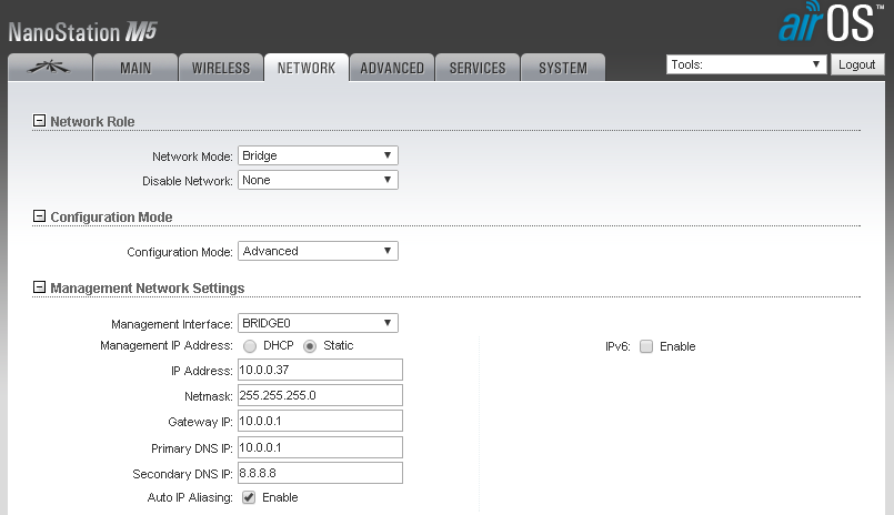

Сейчас сервер с карбон биллингом используется как сервер биллинга и шлюз в интернет
Что хотим: при помощи этого биллинга заворачивать пользователя на другой шлюз, допустим 10.10.0.1 (микротик)
Что сделали: во вкладке "Оборудование" создали новый NAS с указанием IP нового шлюза и телнета (MTS_TEST). Во вкладке "Справочники" создали пул статических ip для этого "MTS_STATIC_local" 10.10.0.2-10.10.0.254.
Создали нового абонента "пробный" (BILL0000204), указали ему NAS\BRAS MTS_TEST
тип авторизации для него "по ip static"
пул IP адресов "MTS_STATIC_local".
для пользователя был указан тариф на 3 мегабита,
Потом уже на компьютере указываю типовые настройки сети ip 10.10.0.2 mask 255.255.255.0 gate 10.10.0.1 dns 10.10.0.1
ииии? не работает! микротик пинговался, а инета не было.
при чем карбон после создание пользователя залез на микротик (не по телнет, а по апи) и занёс только в адрес_лист его ip. больше никаких правил не создавалось.
Нам сказали что настройки антенны надо менять.Вот что пишут:
Тут явно проблема в антенне 10.0.0.37.
При обращении от тестовой машины к микротику она дальше не пропускает трафик. И на биллинге я вижу ARP запросы в ее сегменте.
13:48:01.846105 ARP, Ethernet (len 6), IPv4 (len 4), Request who-has 8.8.4.4 tell 10.0.0.37, length 46
Я думаю проблема в том, что шлюзом этой антенны является она сама. Посмотрите сетевые настройки.
Укажите адрес шлюза правильный . Какой он должен быть уточняйте у Вашего сетевого инженера, который реализовывал всю
эту схему.

скрин антены

Эм, маска подсети не должна ли быть?: 255.0.0.0, можно и 255.255.255.0 (ниже описано)
Поменяйте везде. И про биллинг нам этот не известно ничего.
Немного про сеть:
Данная сеть имеет свободный для использования диапазон от 10.0.0.1 до 10.255.255.255, что соответствует маске 255.0.0.0 и префиксу 10.0.0.1/8. Но Вы можете распределить этот диапазон как посчитаете нужным, наиболее простым, удобным и понятным для большинства будет 10.0.0.1/24 с маской 255.255.255.0 - его адекватно воспримет большинство устройств вроде сетевых принтеров (при раздаче IP через DHCP сервера некоторые устройства неправильно получают адреса если сеть имеет маску/префикс, отличный от 255.255.255.0).
Соответственно если мы имеем 2 адреса со следующими масками 10.10.0.1/24 маска 255.255.255.0 и 10.10.2.1/24 маска 255.255.255.0, то они находятся в РАЗНЫХ подсетях и для их совместной работы нужен маршрутизатор, а если бы маска была 255.255.0.0 (/16) или 255.0.0.0 (/8) то они были бы в одной подсети и могли бы совместно работать. (копипаст).
Если антенны соединены друг с другом, то включите на обеих режим WDS. Если антенна используется как АП для обычных мобильных клиентов: полоса 20, выключите AirMAX
Я думаю, что вам сначала нужно разобраться с микротиком. Оф. форум поддержки микротик: https://forum.mikrotik.com/
Русское коммьюнити: http://mikrotik.ru/forum/
http://forummikrotik.ru/
