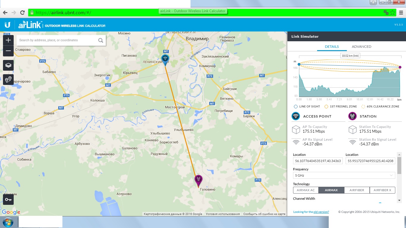

Ради справки??? а мои не прокатять PBM5-620? по заявленному вроде прям как они ? только с мачтойнаверно не прокатит из-за парусности!?
Хотя тоже там не все так просто )))
взял высоту 9 и этажки 25 метров и мачту на приемке 15метров иначе линка нет (по карте)

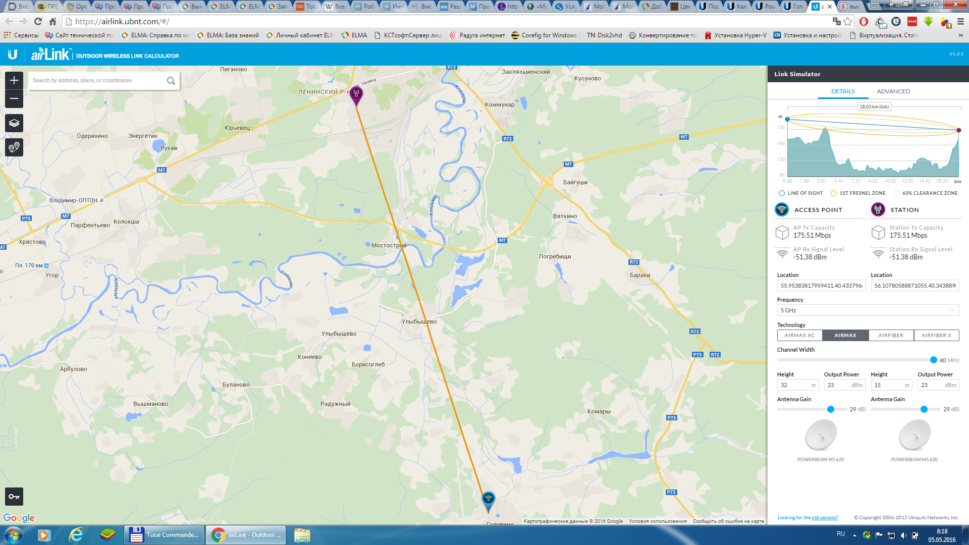

А вот так нормально будет?
