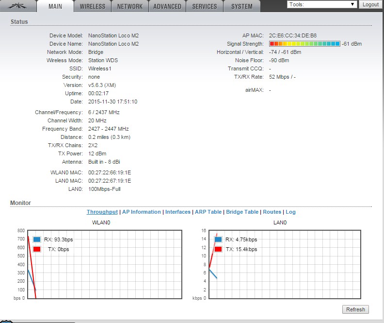

Здравствуйте, помогите кто нибудь советом, пытаюсь подключиться к открытой сети, но Loco M2 похоже проблемы с DHCP, ip выдается 169.254.ххх.хх и.т.д, прошивка версия 5.6.3, сигнал от сети выдает 55-65, все прекрасно настраивается, но все равно неопознанная сеть, расстояние 400метров, открытая местность прямая видимость, пробовал почти все настройки, может кто то сталкивался, а оборудование открытой сети кажется Рухус

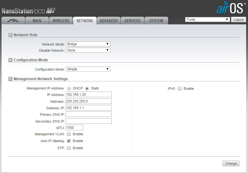

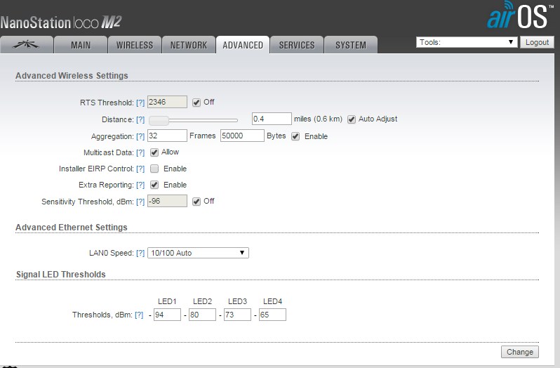

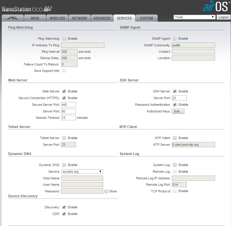

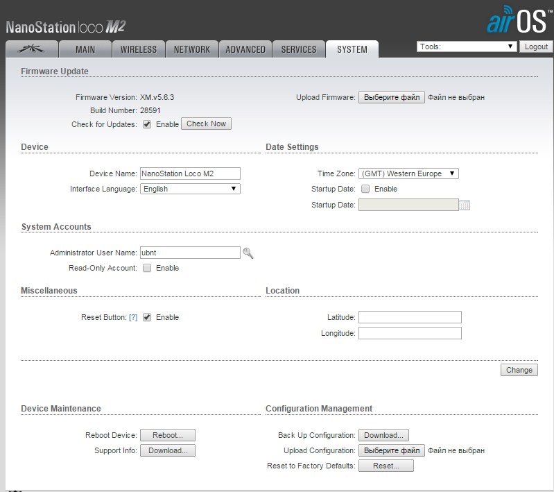

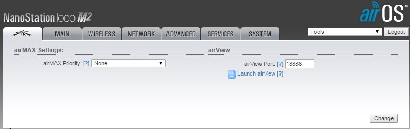

скриншоты
Доброго времени суток! Вот скриншоты, благодарю за помощь
N
Nikol
13 Янв 2016
скриншоты
вот скриншоты

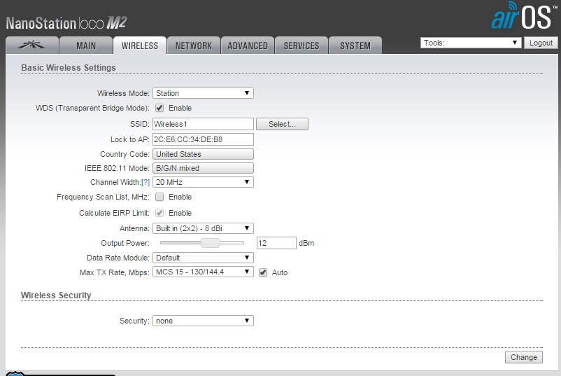

Вот еще, пробовал методом тыка, из форумов и т.д., может сигнал слабый
    93,2 KB · Просмотры: 1.125
    82,5 KB · Просмотры: 1.108
ну раз вы все пробуете методом тыка, то может попробуете
снять галку wds.

Wds отключал, я хотел спросить, сигнал слабый или достаточный, надеюсь скриншоты посмотрели
4.157
от вас данные идут, а в вашу сторону ничего не прилетает.
скорее всего у провайдера все таки ограничения какието есть. а может не добивает до вас
