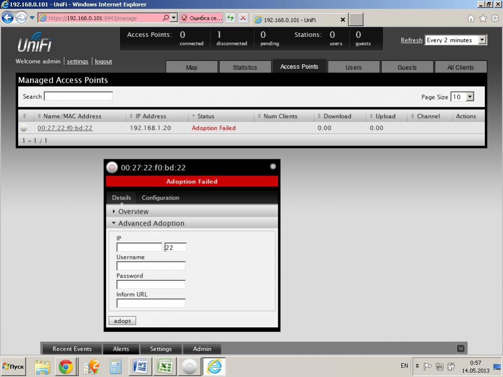

    Помогите в решении проблемы. Конфигурация такова – в квартиру заходит интернет по кабелю, стоит D-Link DIR 100 с включенным DHCPсервером, к нему подключена точка доступа UniFi. Controllerстоит на нетбуке. После запуска точка доступа отображается в pending, жму adop. Через какое то время точка доступа выдает adoption failed, и падает в disconnected. По патчкорду с роутера интернет доходит до нетбука, проверял. на бук присваивается 101 адрес автоматом из диапазона раздачи по DHCP. Контроллер также заходит под 101. В итогеобнулил все настройки и теперь не принимаются никакие.
    Подскажите, в чем может быть дело?

    Посмотреть вложение 446 Уже что только не пробовал:) дисковером при нажатии ресет выдает что ИП недоступен:confused:
    Ресетил на самой тарелке зажатием зуботычкой на 2 минуты: диод проморгался, потух, погорел зеленым, затем начал моргать оранжевым зеленым потухнет и снова и так бесконечно долго пока питание не выткну.
    Еще один непонятный момент - юнифай постоянно себе ставит адрес 1.20. хотя при этом роутер сидит в нулевой подсети и контроллер заходит на ip бука(первый адрес из пула дхцп) 0.100.
    Каким то чудом тарелка обновила свою прошивку с 1.3.3 до 2.3.9 причем в это время была подключена к ноуту напрямую и без инета соответственно. Диод загорелся зеленым(аллилуя!), в контроллере тарелка висела в коннекте, при этом бук никакого эфира с её сидом не видел. Воткнул тарелку обратно в роутер продолжала гореть зеленым:confused:(жалко не сделал скрин) В общем снова снес контроллер и ресетнул тарелку. По-прежнему валится в дисконнект с формулировкой Adoption Failed. Версия прошивки осталась новой 2.3.9.1693.
