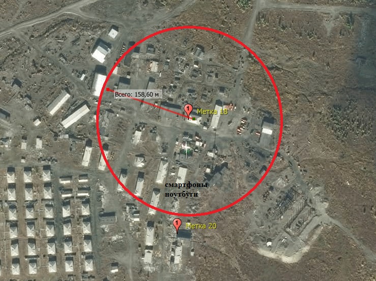

Приветствую. Терзают сомнения в подборе оборудования.
На здании (высота 6 метров) стоит VSAT, от нее необходимо раздать интернет на ноутбуки, планшеты, сматфоны. Устройства должны работать на удаление от VSAT во все стороны не более 150 метров. На данной местности wi-fi сети отсутствуют, эфир чистый.
Какое оборудование можно задействовать?

остановился пока на Ubiquiti UniFi AP Outdoor+
4.157
правильно.
только одной не обойдетесь, т.к. у ноутов/смартов/и пр. штатные модули маломощные.
расчитывайте на 50 максимально от точки, если конечно нужен уверенный прием, если для пробы то и одной хватит. для пробы можно даже Picostation поставить
