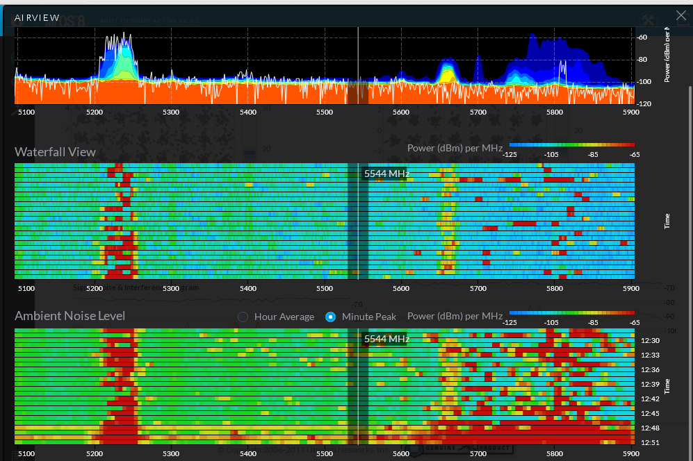

Добрый день,сильно скачет прокачка между мостами, подскажите как ее победить????? сейчас на мосту стоит чистота 5785 и 80 герц, ставили 30 герц связь между антенами пропала.

Еще как вариант:
1. При входе в точку выбираем страну Argentina потом заходим во вкладку System и нажимаем кнопку Download чтобы скачать конфигурационный файл.
2. Открываем его в любом текстовом редакторе типа блокнота.
3. Находим две сточки:
radio.countrycode=511
radio.1.countrycode=511
Цифры ставим 511 в обоих строчках (у вас другие будут). Сохраняем файл.
4. Загружаем этот файл во вкладке System кнопкой Browse. Применяем настройки и видим что частоты стали доступны с 4920 по 6100.
5. Правда после сброса настройки возвращаются в прежнее состояние и придется делать все заново.

модель PBE-5AC-400, прошивка 8.0.2
1.500
243
Можно в принципе и не сбрасывать настройки, а перейти сразу к редактированию файла конфигурации. Страна автоматом должна поменяться на Аргентину.
Чтобы убрать ограничение мощности по странам нужно выключить @Calculate EIRP Limit@ на странице @wireless@
Данные манимуляции проводить как на AP, так и на ST

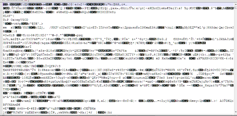

скачали файл,текстовый документ его не открывает,как быть?
