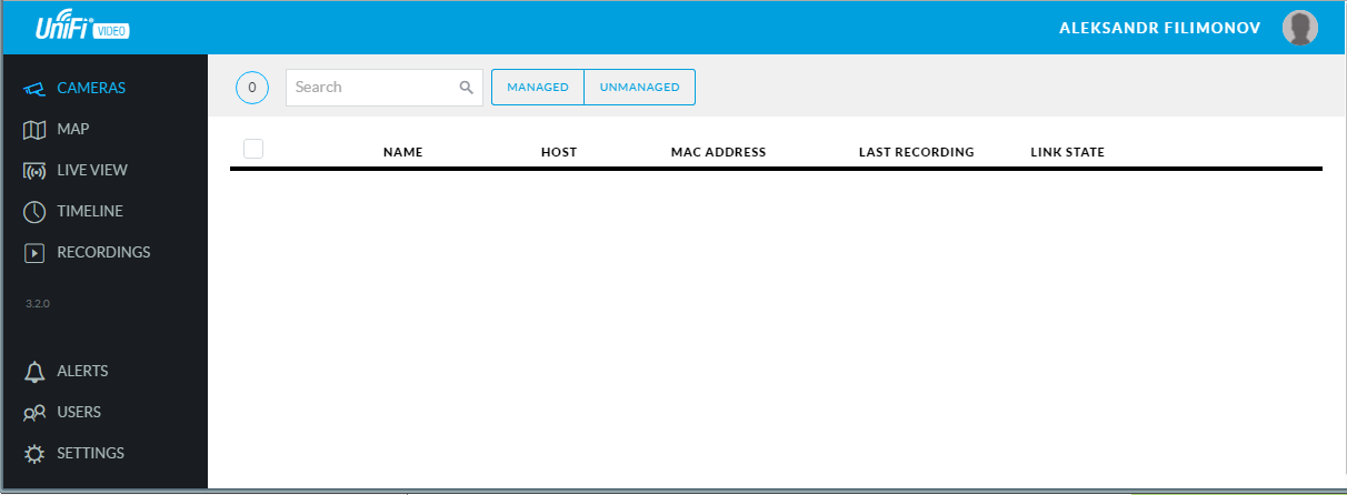

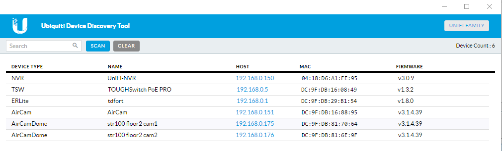

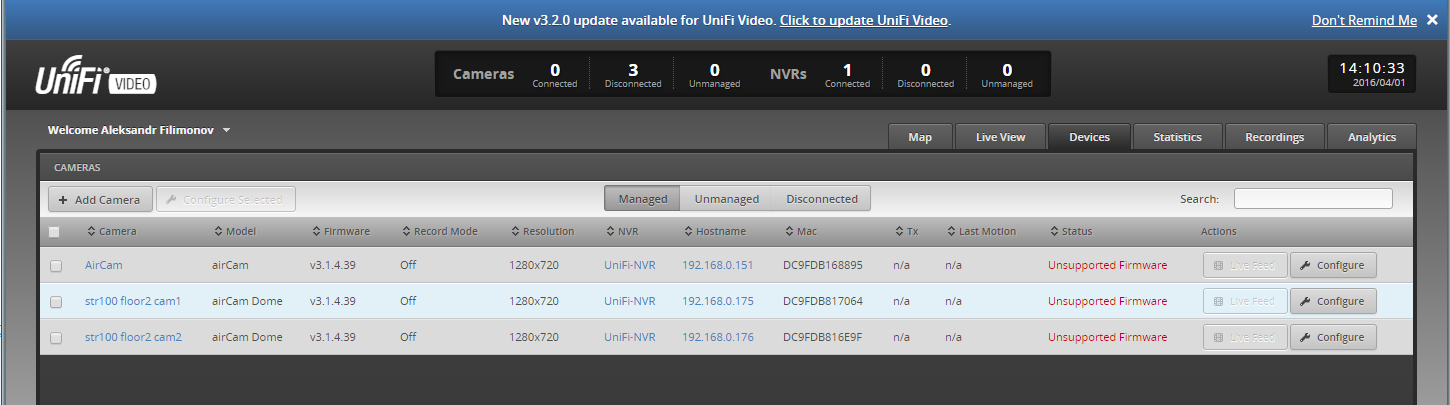

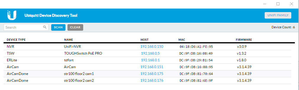

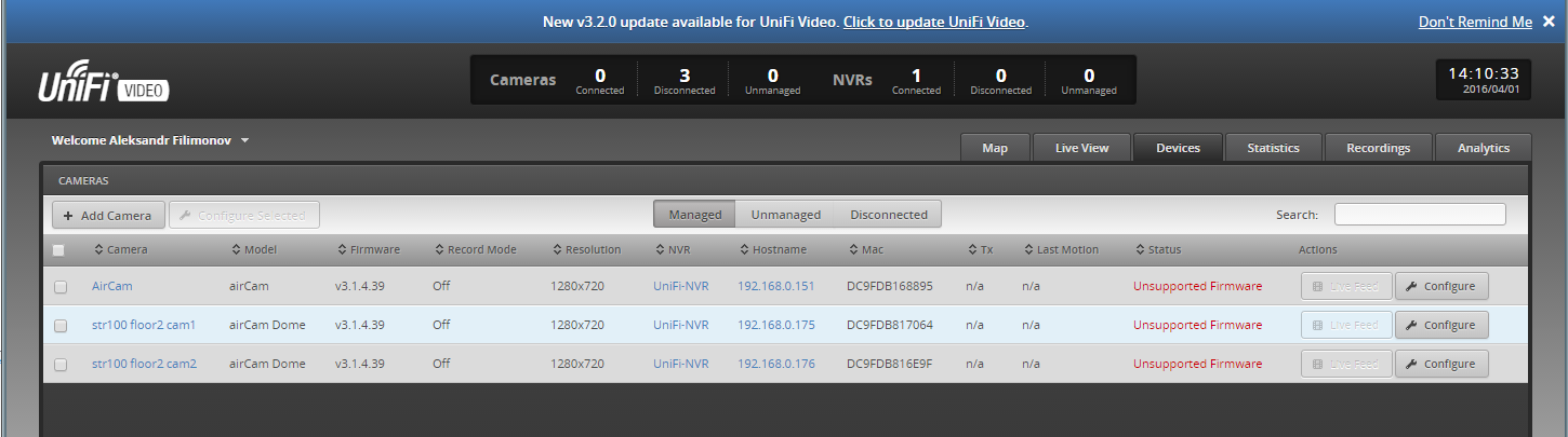

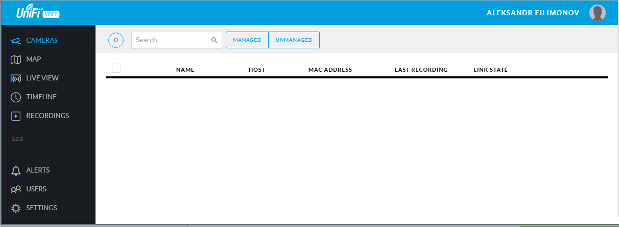

стоит UbiFi-NVR, прошивка 3.2.0
установлены камеры AirCam и AirCamDome с прошивкой 3.1.4.39
NVR не видит камеры в сети. Камеры доступны, web морда доступна, Discovery Tool их видит
Откатил NVR на стартовую 3.0.9 - камеры нашлись (правда пишет, что не корректная прошивка на камерах, и прошивку на камеры версии 3.0.9 уже не найти)
После включения, NVR предлагает обновиться, но сразу до версии 3.2.0, без вариантов или выбора файла прошивки вручную. Если обновиться, то камеры опят теряются.
Прошу помощи.

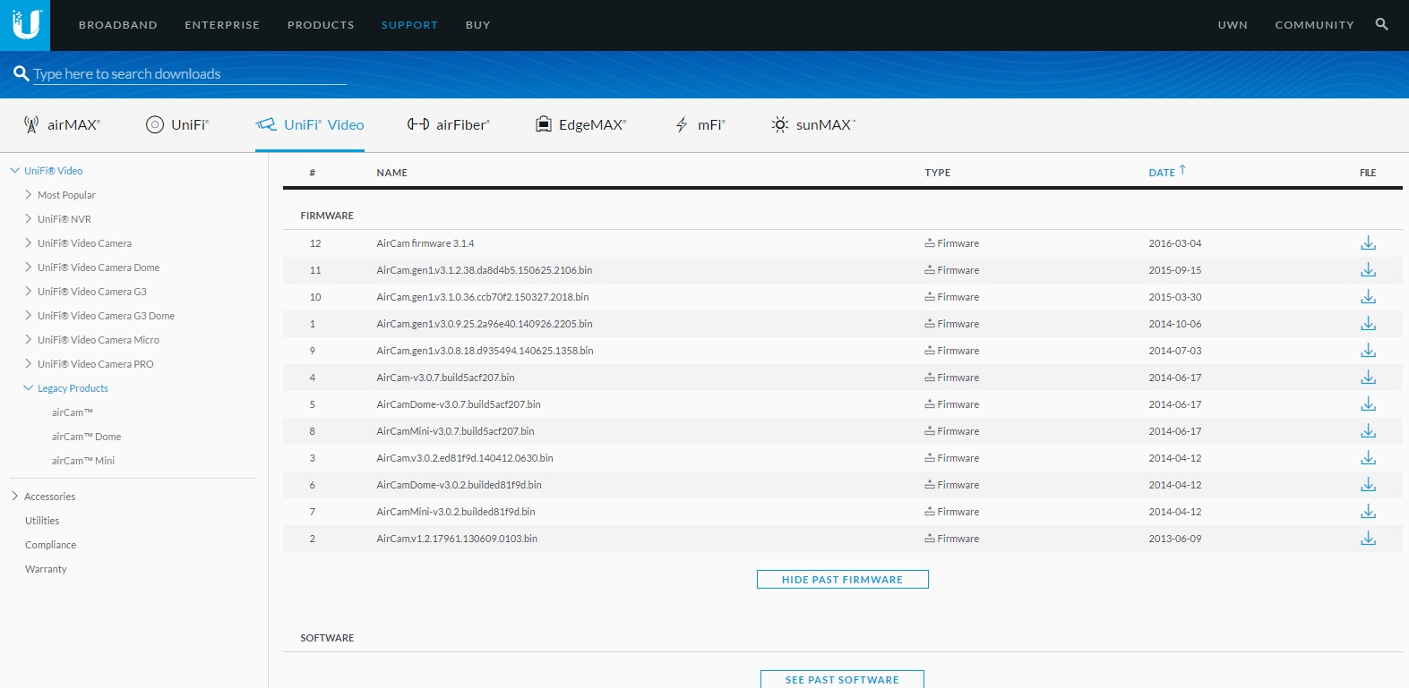

Старые прошивки лежат в директории "Legacy products"
Если в камеру не удается попасть. Заливайте по SSH
И да, вы не одни. На оф. форуме много проблем с обновлением до 3.2.0
1.493
242
UPD: Данная проблема возникает у пользователей Windows OS.
Решение: откат на 3.0.9 / 3.1.4 + прошивка каждой камеры индивидуально под версию. Или ждите исправлений.

После обновления nvr до 3.2.0, все камеры надо обновить отдельно с их интерфейса.
https://www.ubnt.com/download/unifi-video/unifi-video-camera/default/uvc-firmware-320#
А вы так делали? Обновляли камеры первого поколения на прошивку от камер второго поколения (в описании которой, кстати говоря, нет упоминаний о камерах первого поколения). А то люди так наобновляют свои устройства до кирпичей.
Jurij
21 Май 2015
14
При обновление с версии v3.1.2.38 на v3.2.0.56 пришлось все камеры обновить отдельно с их интерфейса.
Иначе NVR их не видит.

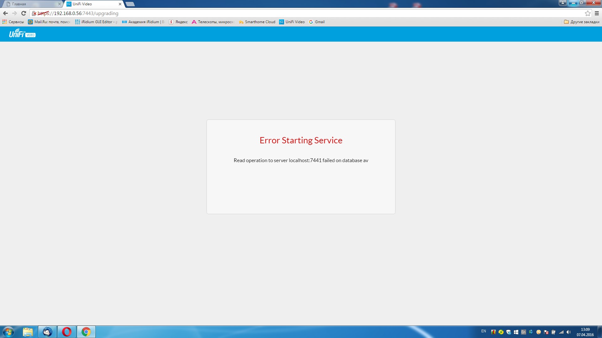

Похожая проблема. После обновления NVR на прошивку 3.2.0 появляется ошибка. Прошу помощи. Как откатить NVR на старую версию?

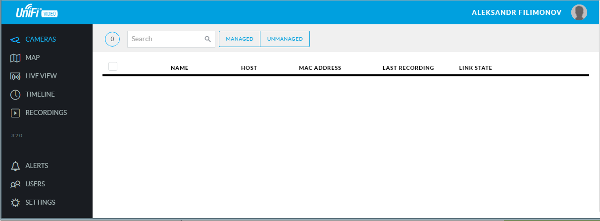

lefrise
17 Авг 2016
Прошу помощи.
Посмотреть вложение 3203 Посмотреть вложение 3204 Посмотреть вложение 3205
Красным по белому
