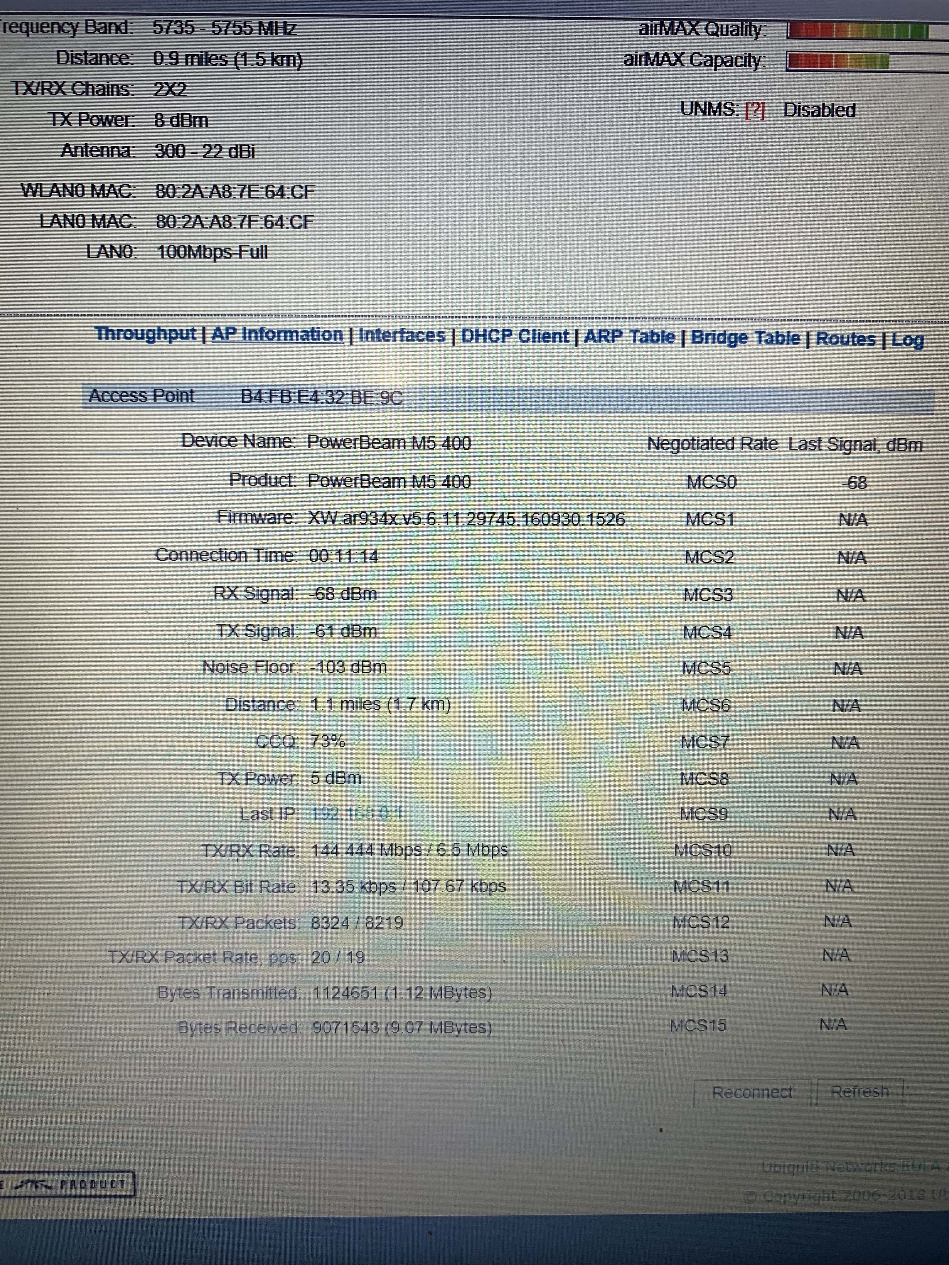

Спасибо за ответы. Вроде все настроил по инструкции, точки в прямой видимости, но получаю полное отсутсвие интернета. На powerbeam горят все зеленые. Кое как могу зайти на АР. Что не так сделал?
