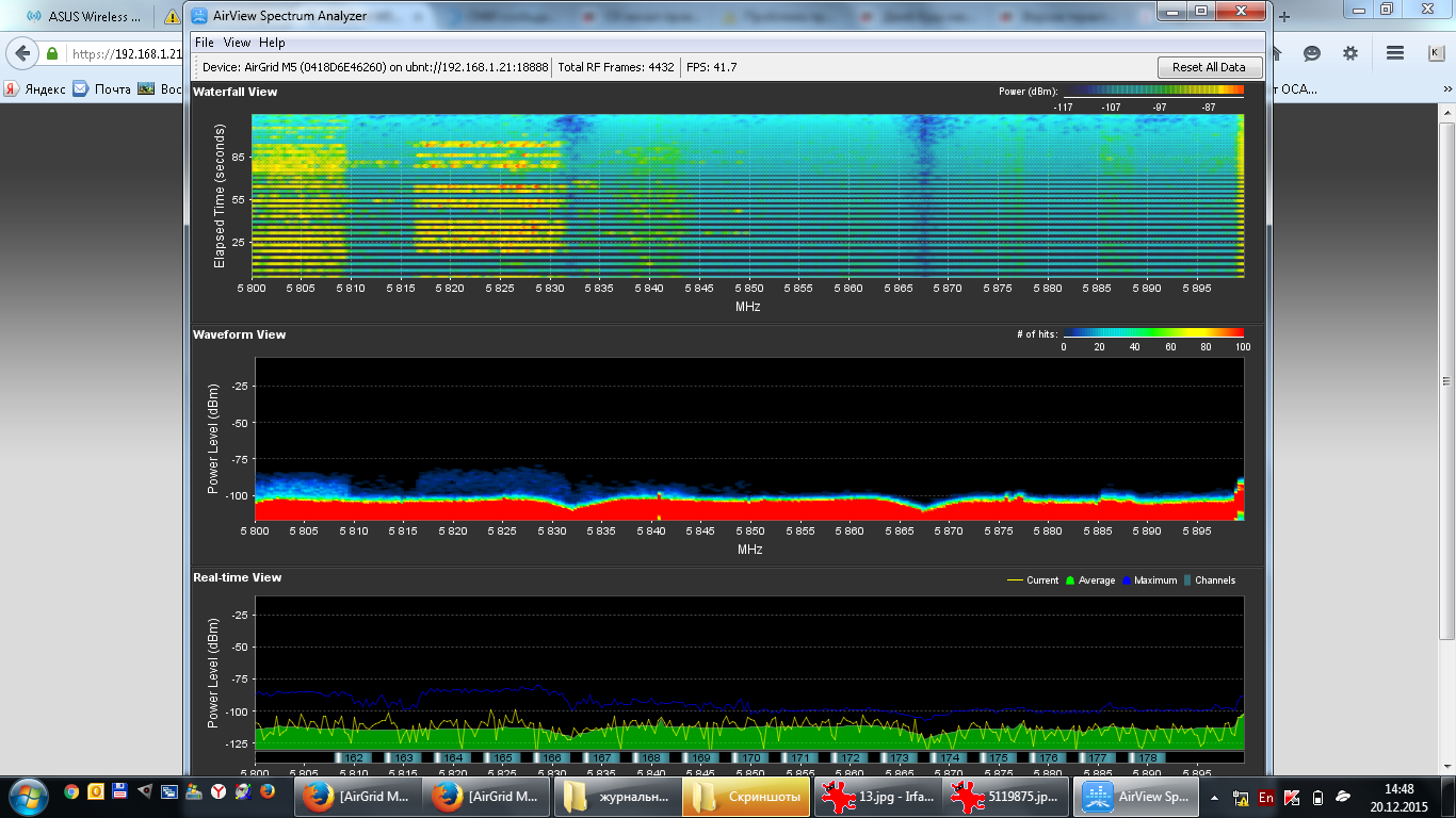

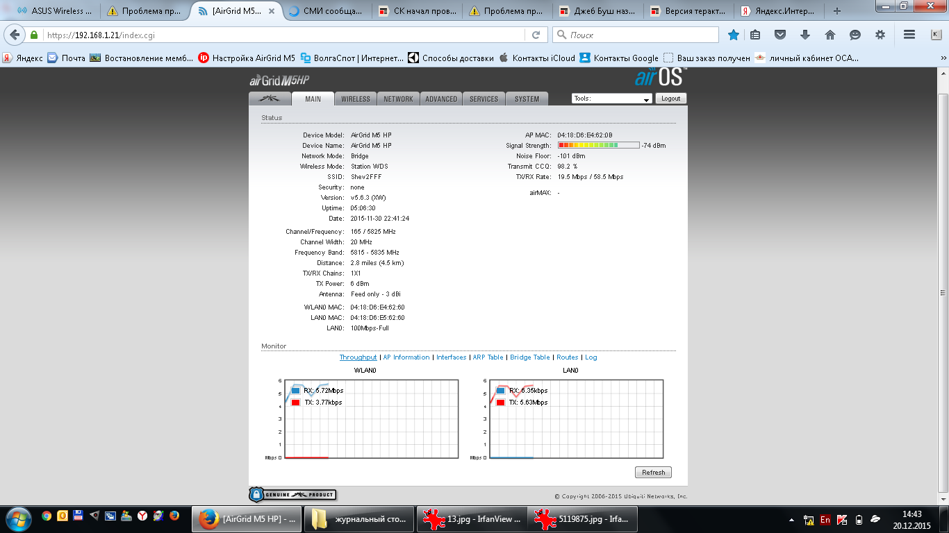

Скриншоты прилагаю. Подскажите, что может быть?

А что у вас на антене feed only стоит?? Попробуйте поменять, а мощность поднять для начала на полную. и посмотреть что будет.

Это мост. Подключен 1 клиент. Антенну попробую поменять

при всмене антенны на 23 дб, уровень сигнала падает до -80 дб. лучше не становиться.

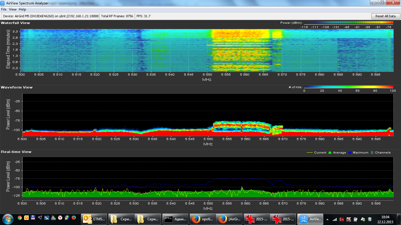

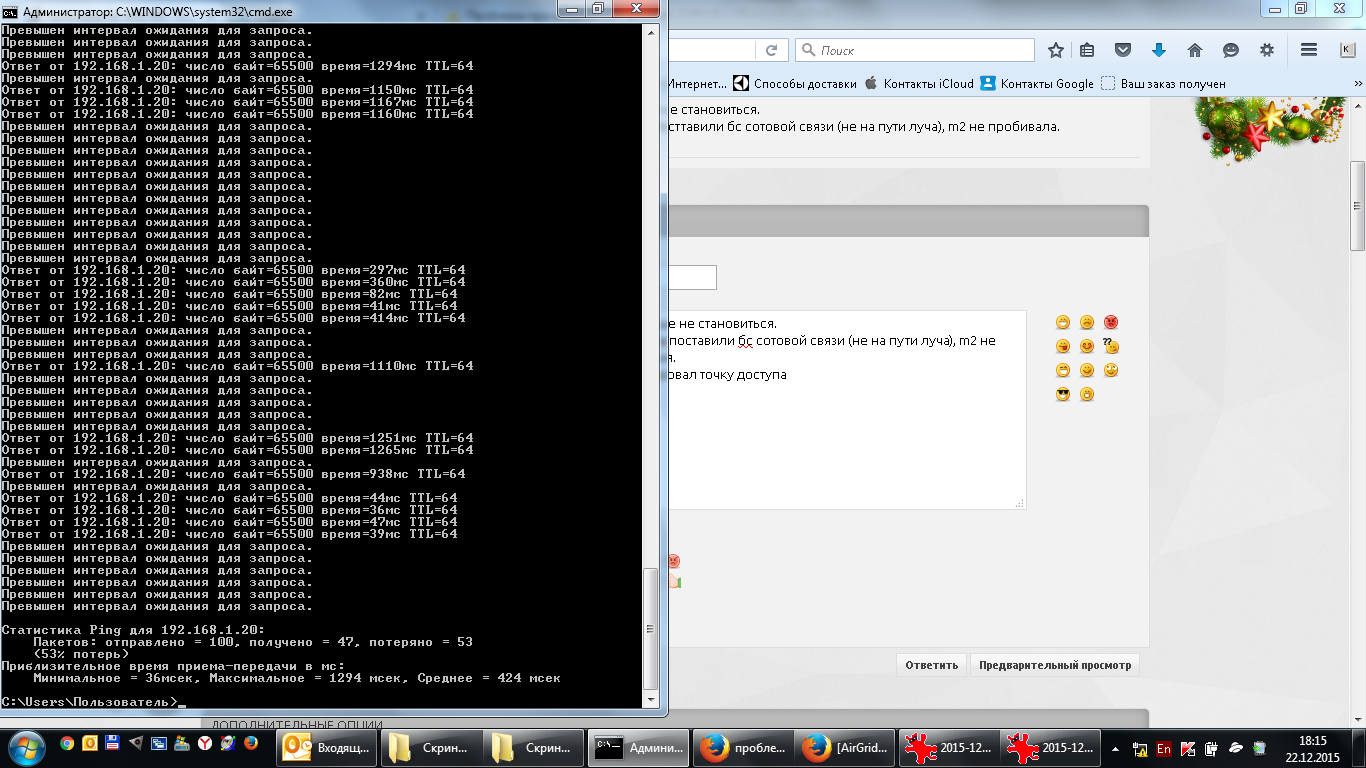

Сегодняшняя картинка: Поменял частоту и ширину канала, протестировал точку доступа
