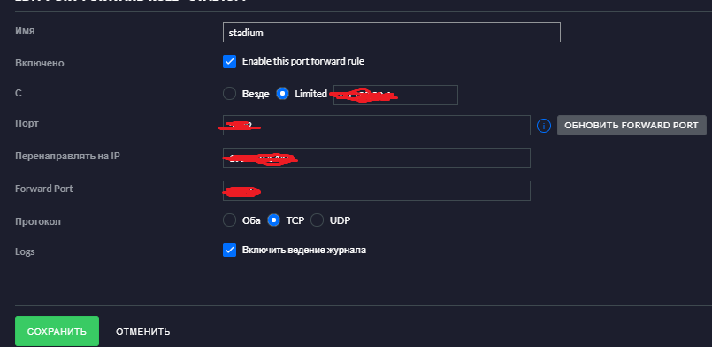

Добрый день! Настроил проброс портов, Выбрал нужный в DMZ контроллер для перенаправления потока. но все ровно не могу подключить к удаленному пк. с какой стороны может быть ошибка? Remote control включен.

на роутере настроена dmz
8158
настроил проброс портов
8159
хочу подключиться по RDP к проброшенному компьютеру, доступа нет.

Да, USG Pro 4 подключен через WAN к роутеру в одной подсети. LAN другая подсеть. На роутере настроил DMZ на USG. На USG настроил проброс портов на нужную машину, но доступа все равно нет.
