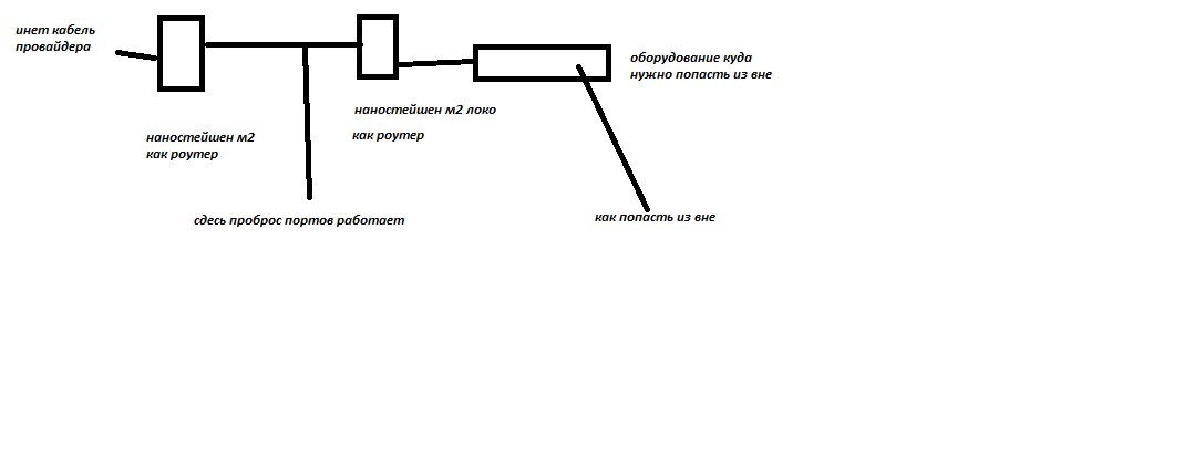

полскажите как можно настроить проброс портов в наностейшен .есть точка доступа нс кабель от прова прямо в нее .работает как роутер клинт тоже нс тоже настроена роутером за клиентом есть девайс на который нужно попадать из вне .можно как то настроить пробросы.проброс настроен но только из вне могу попасть на клиентскую точку а как попасть дальше
Эм. ну как вы написали так вам и отвечу. какая точка то? ни марки ничего нет выше. если проброс один работает то второй тоже будет. нада схему на бумашке сделать и внимательно посмотреть на нее. и подумать. тогда понимание придет.

схема. понимание не пришло надо 2 проброса ну как сделать
