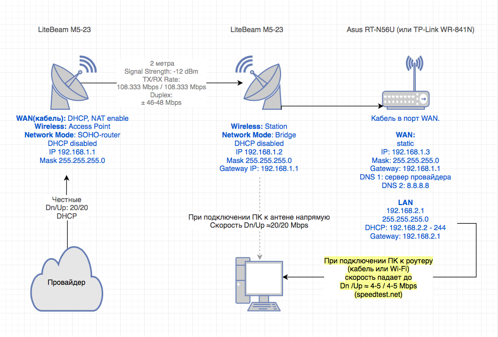

Приветствую!
Сети не мой профиль, поэтому заранее прошу прощения за тупняки.
Диспозиция:
Есть кабель от провайдера(20 Мбит) и надо переть сигнал на ±300м(прямая видимость) в роутер получателя. Мост настроил без проблем, НО столкнулся с тем, что после роутера получателя скорость сильно снижается (и по Wi-Fi и по кабелю). Без роутера все ОК. Оборудование пока "на столе".
Схема:
Есть версии что я делаю не так?
UPD: см. сообщение #11

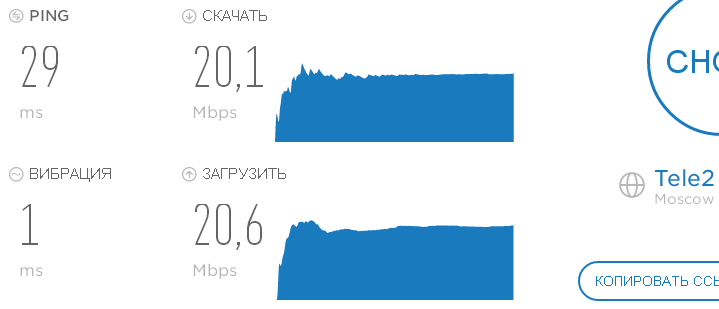

19 Фев 2018

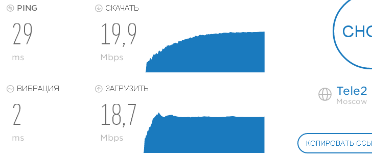

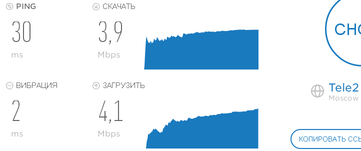

Замеры скорости
Провайдер - ПК:
Провайдер - Радиомост - ПК:
Провайдер - Радиомост - Роутер - ПК ( и на Asus RT-N56U и на TP-Link WR-841N скорость ± одинакова и колеблется в диапазоне 3.9 - 5.1 Мбит):

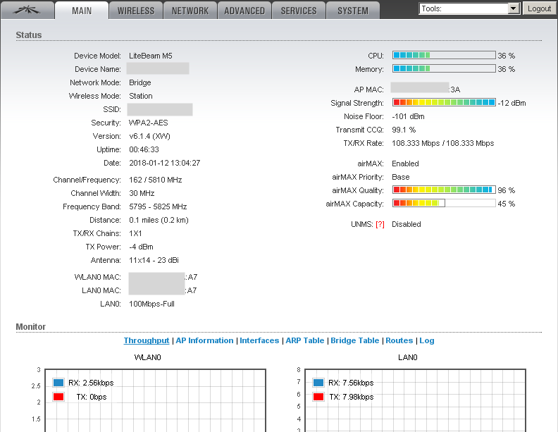

TSS
19 Фев 2018

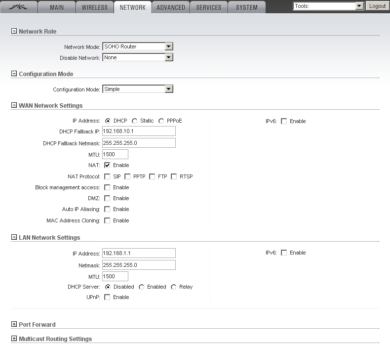

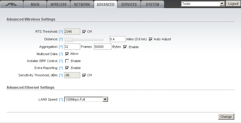

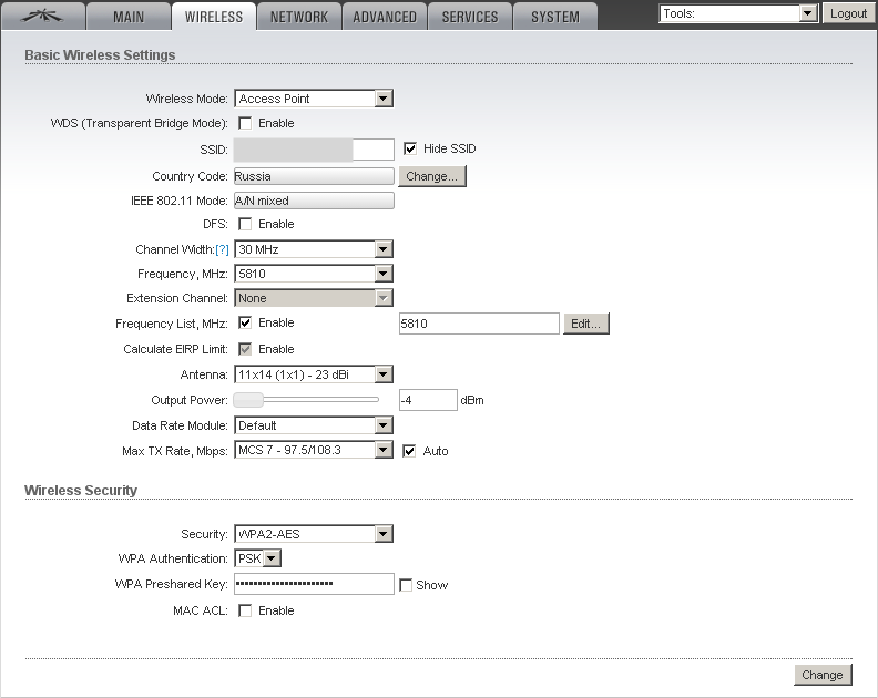

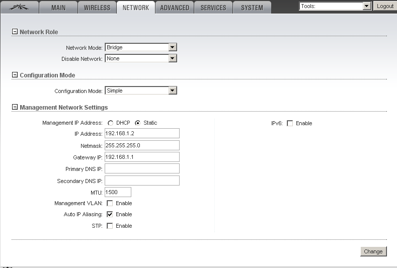

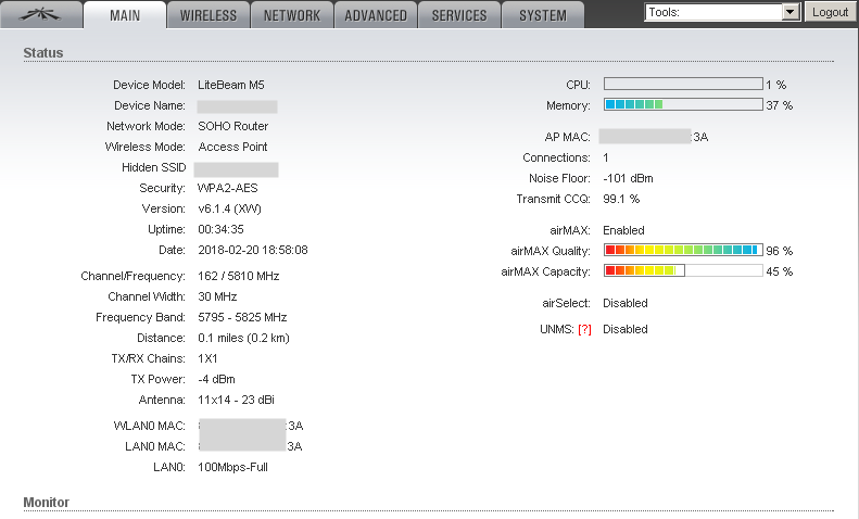

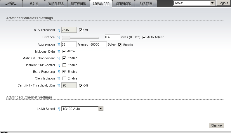

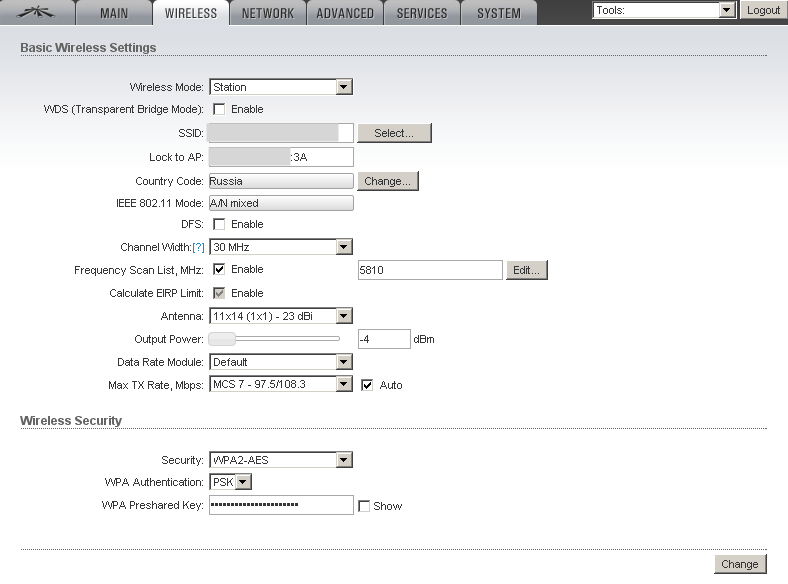

Настройки оборудования
AP (Ubiquiti LiteBeam M5-23):
ST (Ubiquiti LiteBeam M5-23):

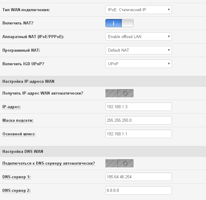

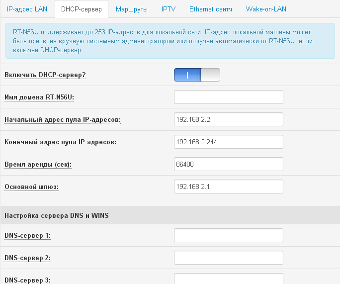

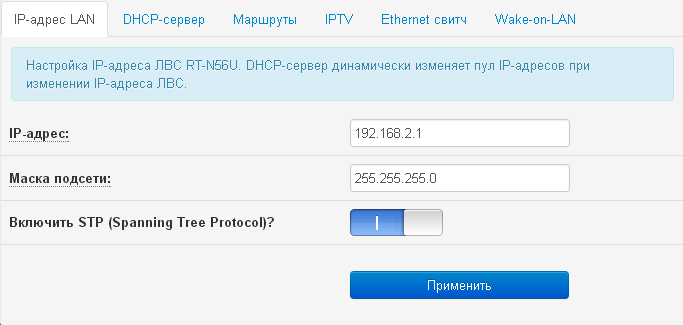

Роутер (Asus RT-N56U + аналогичные настройки и для TP-Link WR-841N):

Приветствую!
Диспозиция:
Схема:
Что-то вы "намудрили" с настройками. Output Power поставьте на 5-7, отключите AirMax. Может лучше сделать, чтобы авторизацию поднимал Асус? Тогда сделайте прозрачный мост Bridge c WDS. Диапазон ip роутера в этом случае может быть любым.

К сожалению, не помогло. Проблема, как оказалось в другом
Уважаемый dimacbz!
В данный момент к линку между антеннами претензий нет. Дуплекс в 48 Мбит при скорости соединения в 108 Мбит, имхо, не плохой показатель.
На счет в целом схемы: да, первоначально я и планировал делать авторизацию на Асус, но что-то мне не понравилось (забавно что я не могу вспомнить что именно мне не понравилось).
UPD
В общем, мысли/действия вчерашнего дня:
Решил проверить мою связку оборудования при подключении к другому провайдеру (интуиция подсказывала, что все настроено корректно и проблем с оборудованием нет). Ради этого пришлось вчера ехать к родственникам в другой город.
И … бинго! При подключении моих железяк(без изменения настроек) к другому провайдеру скорость не режется! Причем моя связка(LiteBeam+LiteBeam+Asus) раздает Wi-Fi на скорости бОльшей, чем "стационарный" TP-Link родственников.
Как я понимаю, моему провайдеру не нравится количество сетевого оборудования(три звена) в цепочке до конечного потребителя(ПК/планшет/телефоны/ТВ) и поэтому «он» начинает резать скорость.
На антенне, в которую заходит кабель провайдера, NAT включен. MAC это самой антенны на всякий случай менял(толку ноль).
Вопросы:
  1. Возможно ли в принципе, что скорость начинает резать именно провайдер или у меня богатое воображение и я не верно интерпретирую результаты своих опытов?
  2. Если пункт №1 имеет место быть, то ЧТО выдает провайдеру количество звеньев в цепи "устройство, подключенное к провайдеру <--...--> конечный потребитель трафика"? Ну, кроме TTL …
  3. Если дело только в TTL, то проблема еще в том, что я не могу найти в интерфейсе LiteBeam M5-23 как зафиксировать TTL. У этого девайса на прошивке XW.v6.1.4( последняя AirOS 6) вообще есть подобная возможность? Если «да», то подскажите, плз, как это сделать.

19 Фев 2018
1. Последние дни "обрезание" скорости сместилось с 4-5 Мбит до 10-12 Мбит.
2. Благодаря вашему совету решил сегодня еще раз попробовать вариант бридж с WDS и поднятием авторизации на Асус. Теперь скорость Dn/Up колеблется в пределах 19,8-20.1 / 20-20.5, что не может не радовать!
В общем, спасибо Вам и sarcastik за советы!
