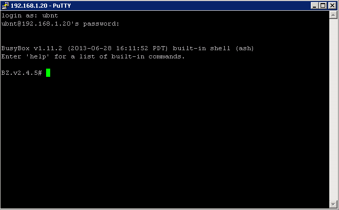

Сама точка доступна с контроллера! Пинги с контроллера на точку и с точки(ssh) на контроллер проходят.

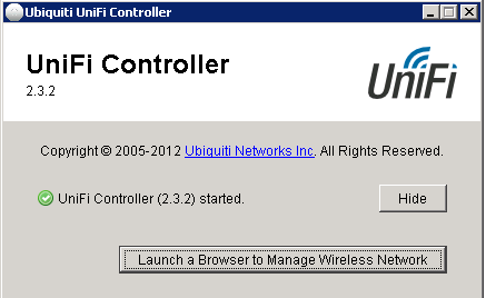

Сеть у них 192.168.1.0/24 - у точки по DHCP и 192.168.1.0/16- у контроллера. Сетка разрешается и туды и сюды! А вот версия контроллера и точек разная. Но меня смущает, тот факт, что на контроллере точки с аналогичной версией уже работают в статусе Connecting.
