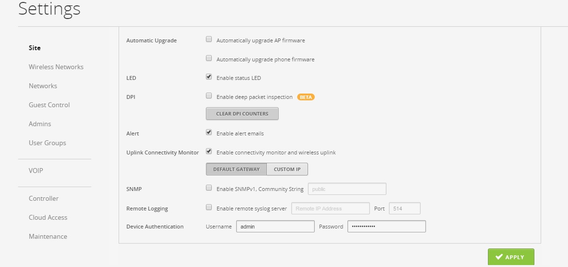

Сначала нужно в самом контроллере включить опцию wireless uplink (monitoring). Не помню точное название.

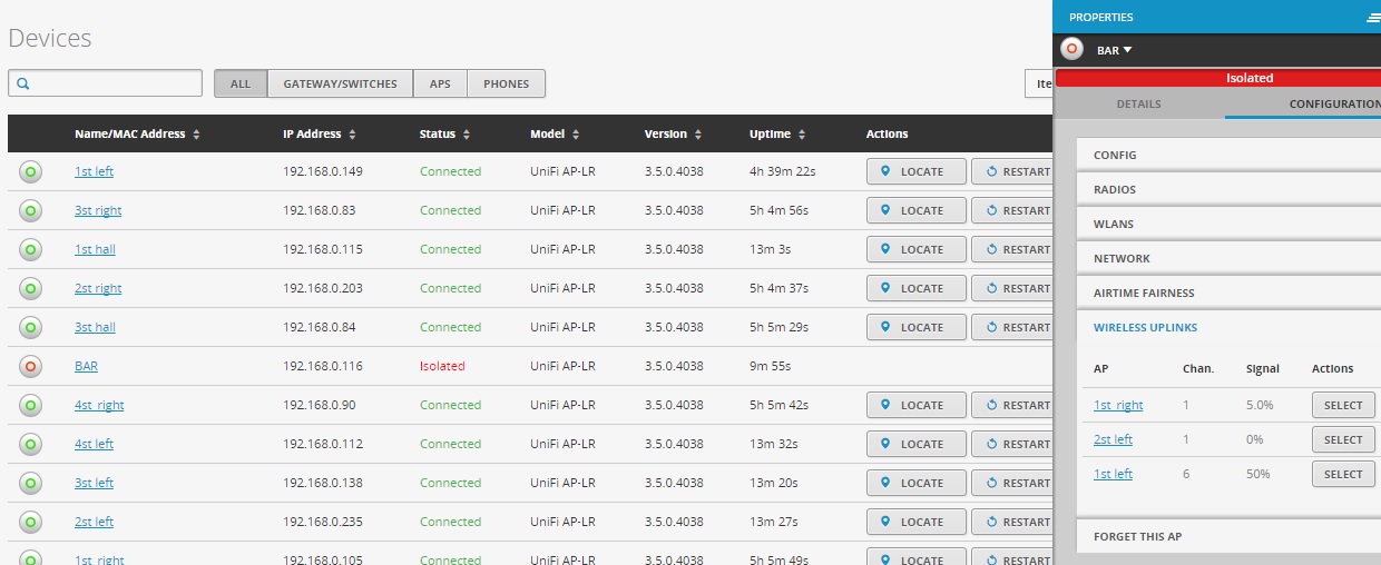

Ради вас перенастроил сеть свою и прикрепляю скриншот:
Работает такая схема (то есть точка, которая будет присоединятся) только с PoE адаптером, т.к. точке нужно питание.
У меня на всех точках ширина канала 40. Контроллер 4.9.1
