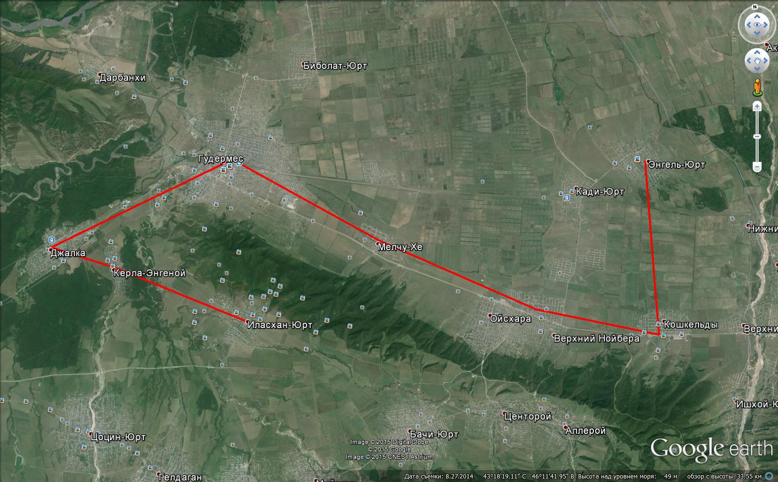

Здравствуйте,
Стоит задача: соединить около 8 объектов для проведения видеоконференций!
Объекты расположены в 8 селах. Расстояние между ними от 4 км до 11 км
Необходимо организовать беспроводное соединение (мосты) между селами.
А в некоторых селах нужно подключить 2 или 3 объекта
Подскажите самое оптимальное оборудование для организация этого дела.
Объекты находятся в прямой видимости друг от друга
Условия:
Пинг - не более 50-75 мс
Заранее благодарю.
Ниже приведена схема

Али, в вашем случае нужно делать по схеме "звезда". Центром выберите населенный пункт на максимальном возвышении.
Потом рассчитайте расстояния от центра до всех точек. Исходя из этого будем вместе решать какое оборудование подойдет.

самый оптимальный вариант, моё мнение, это расположить БС в "Мелчу-хе", а к ней все остальные подцепить. Думаю БС: 2 roket'a + sector 90*, а "клиенты" Nanobeam M5- 400.
