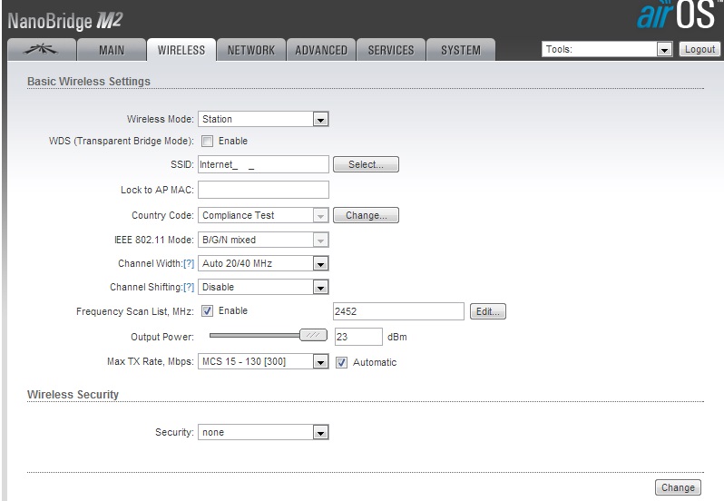

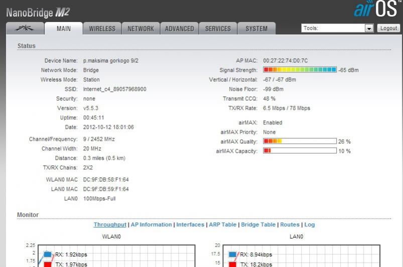

столкнулся с подобной проблемой, только расстояния в пределах 1км.
Настройки все по дефолту, только ввожу параметры беспроводной и ИП адреса..
пример во вложениях:

может ли это быть что клиент смотрит в край базы (антенна секторная)?

Проблемы может быть здесь 2: либо перекрыта зона Френеля, либо помехи на канале, не смотря на то, что уровень шума -99. Пробуйте пощелкать каналами. Сам с этим постоянно мучаюсь. Да, и убавьте мощность передатчика до 7-10 Dbm
