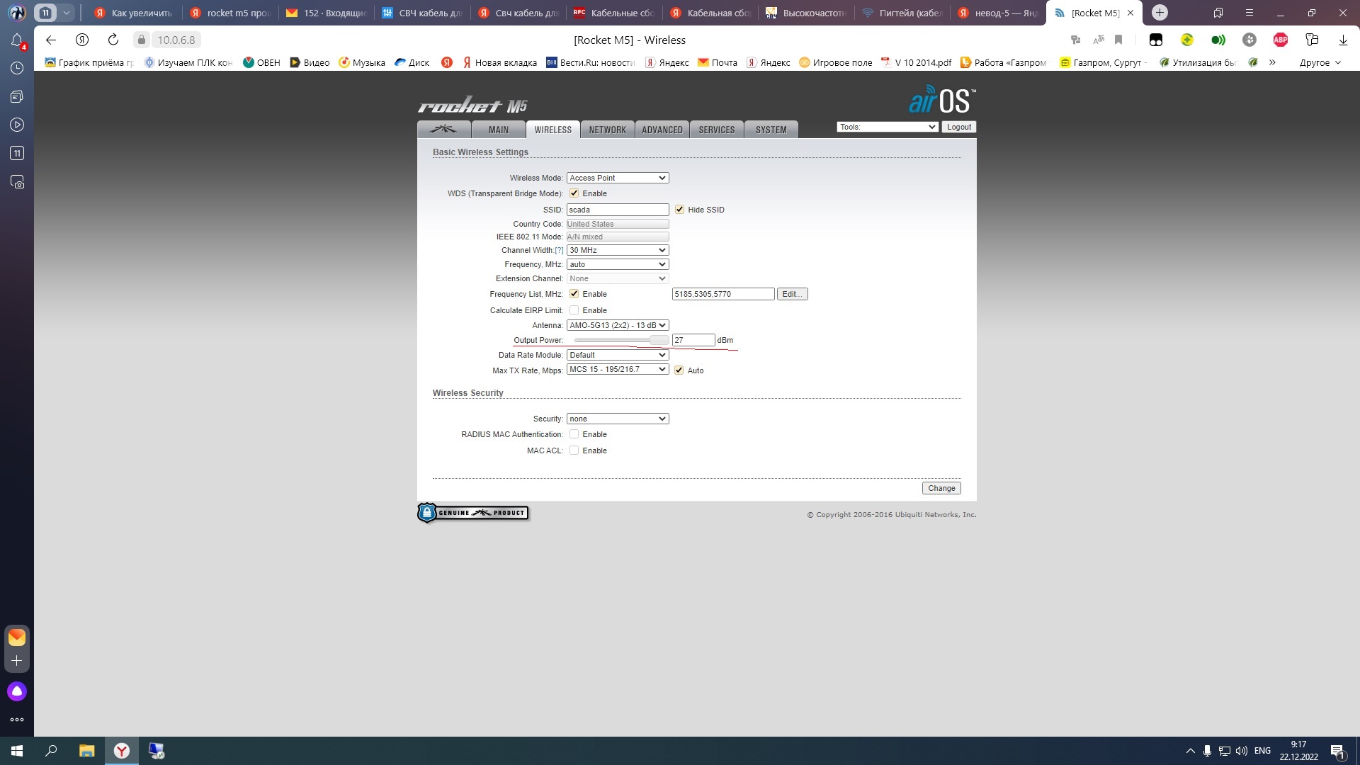

Мощность в настройках максимальная. Возможно как то ещё увеличить мощность?

Желательно бы скрин как минимум со вкладки "Main", да и "Network" тоже нужен. Данные, такие как SSID, можно затереть.
