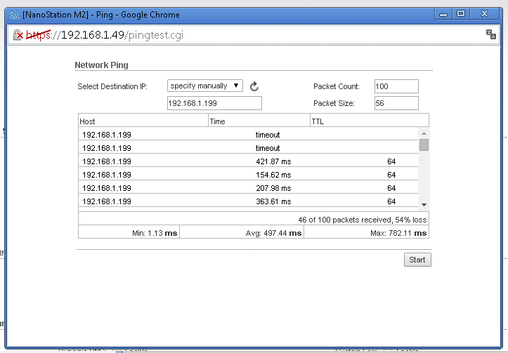

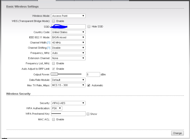

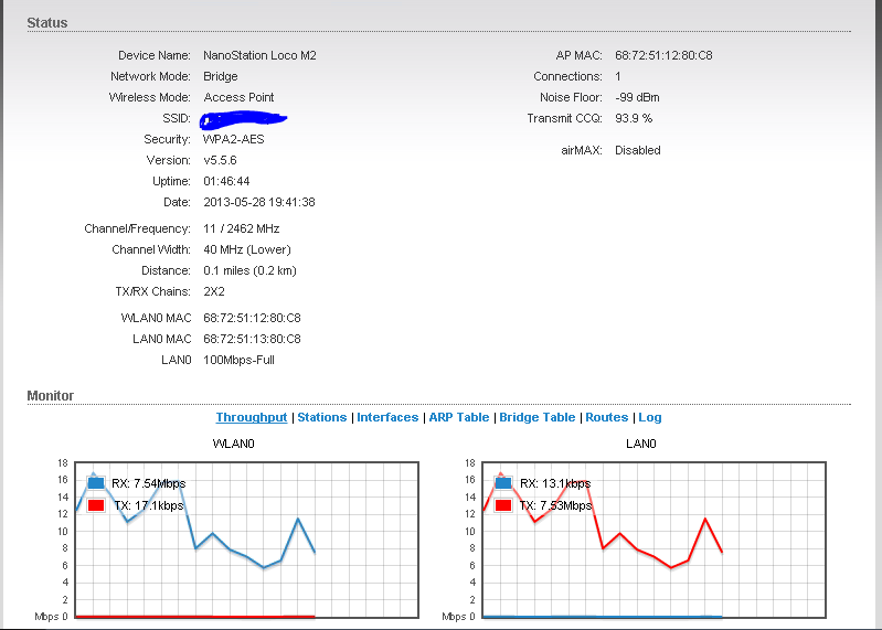

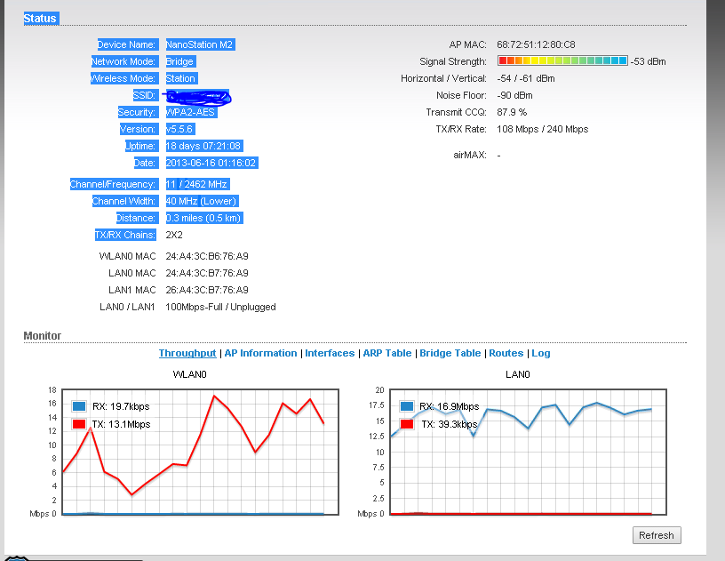

Приветствую всех! Столкнулся с такой вот проблемой: На объекте пришлось разворачивать мост на двух локо М2. НО! АР установлена внутри здания, смотрит на Station через окно. Station к тому же установлена на фасаде с зеркальным покрытием, то ли метал такой, то ли пленка зеркальная. Расстояние между ними где-то 3 метра. Вынести АР на улицу нельзя, не дают бить отверстие. Как результат постоянно проседает канал, теряются пакеты. Пробовал и частоты менять, и мощность - без толку. Подскажите в какую сторону смотреть.

Здравствуйте! Попробуйте в настройках дистанцию поменять.

у вас на точках параметр ccq видите какой? он должен возле 100 быть.
это говорит о том, что антенны друг у друга не в прямой видимости.
нужно их точнее направить друг на друга, но если они за стеклом, то ничего не выйдет в силу его физических особенностей.
т.е. либо выносить на улицу, либо смириться с тем что есть.
