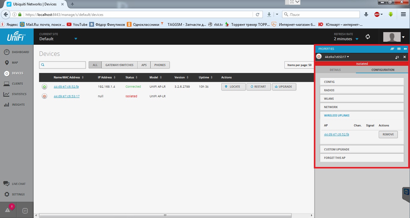

Isolated ,- на этой точке выбираешь конфигурацию и подменю wireless uplink, далее выбираешь точку, к которой будет цеплятся isolated.

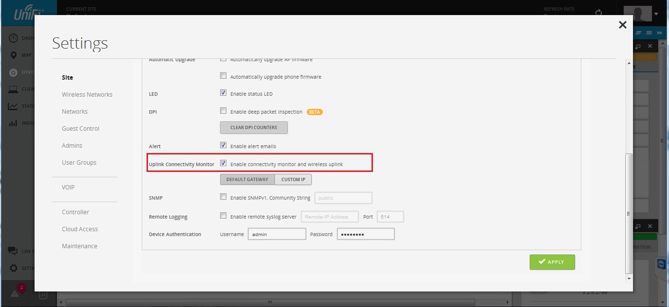

В общем меню должна стоять галочка напротив uplink connectivity monitor,- как-то так написано вроде.

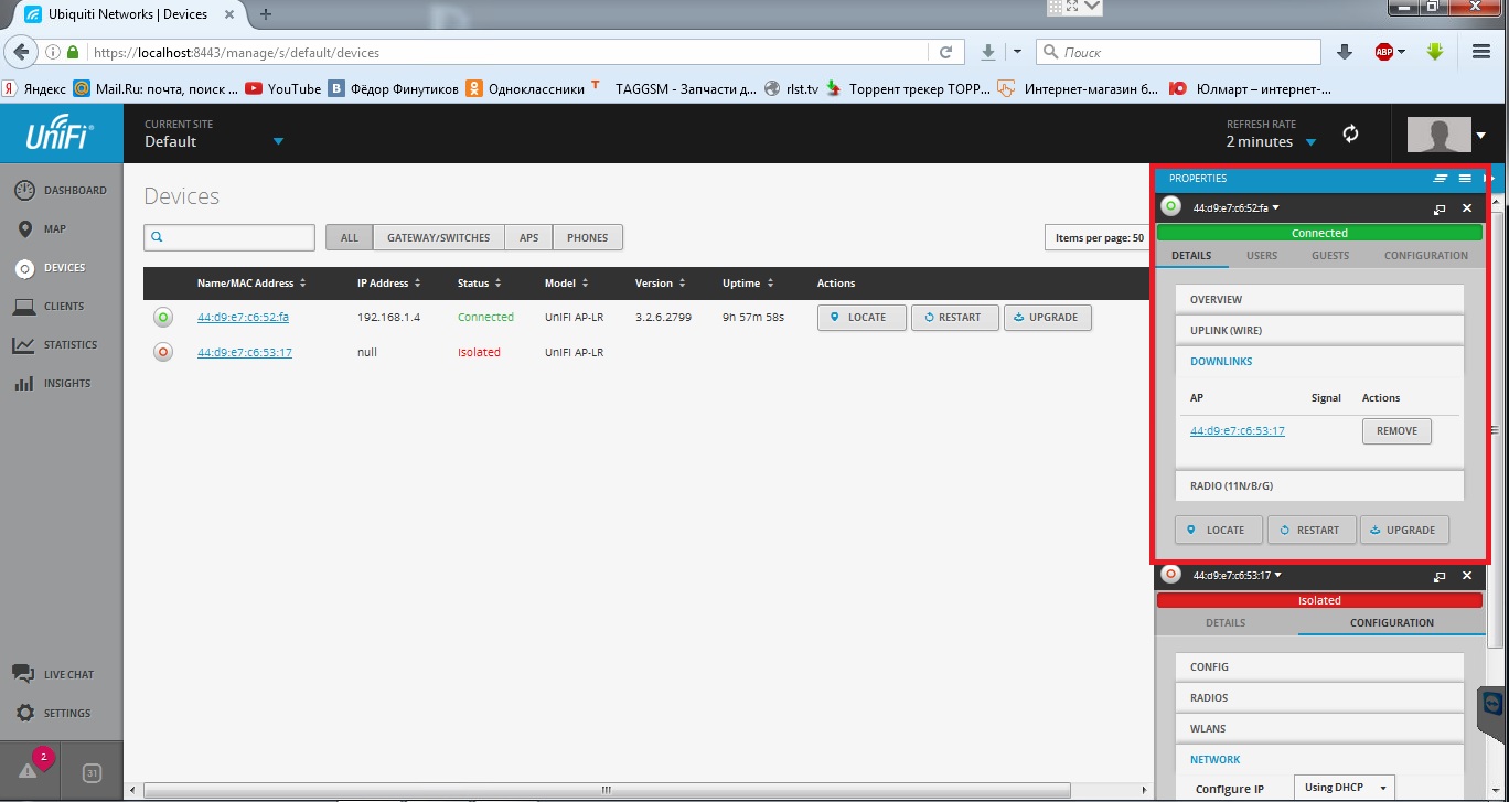

Вот смотрите какие у меня настройки, всё вроде правильно но не работает((((что можно ещё попробовать сделать?
