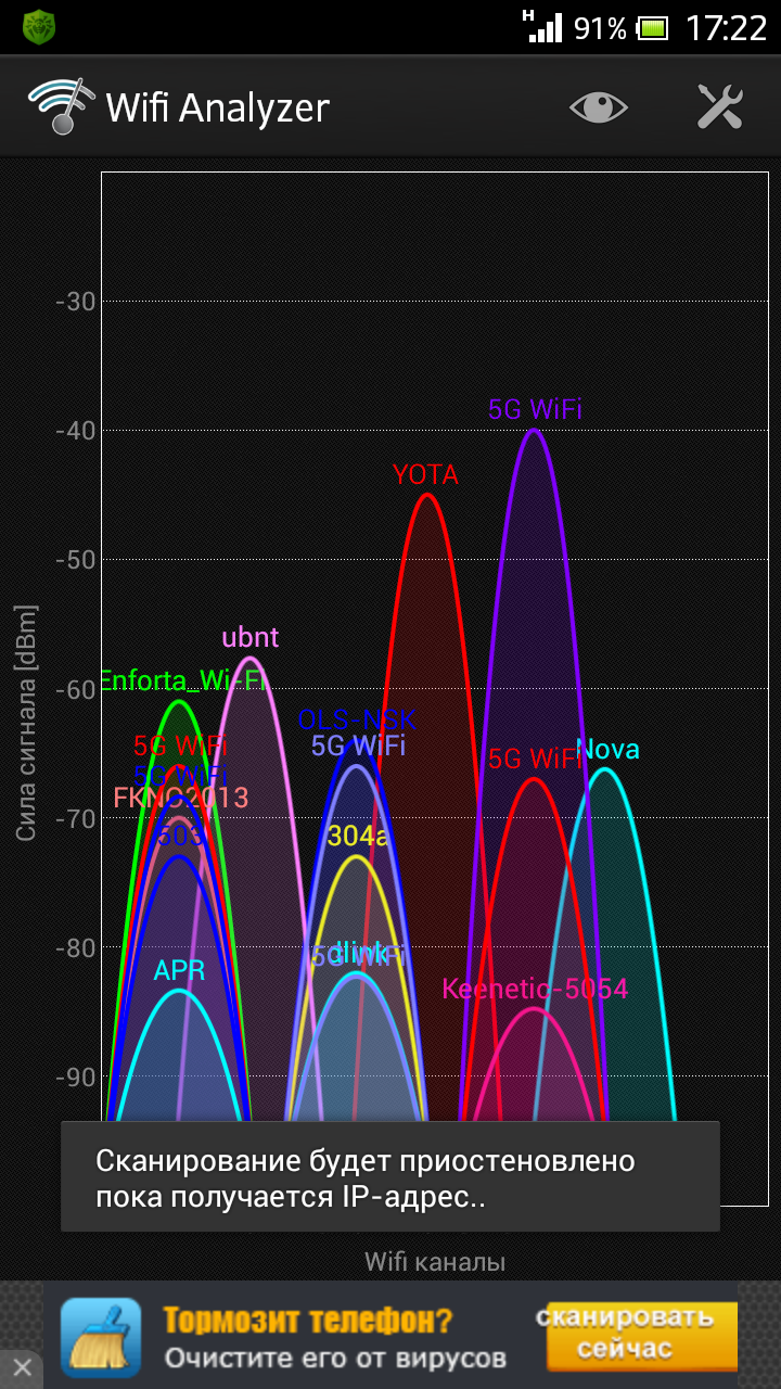

хех)) у нас на работе почти все каналы забиты различными точками, стоит ли брать 5 гигагерцовое оборудование? клиенты с ним норм будут работать? и включен роуминг, может его нафиг отрубить?
    660,1 KB · Просмотры: 1.319
