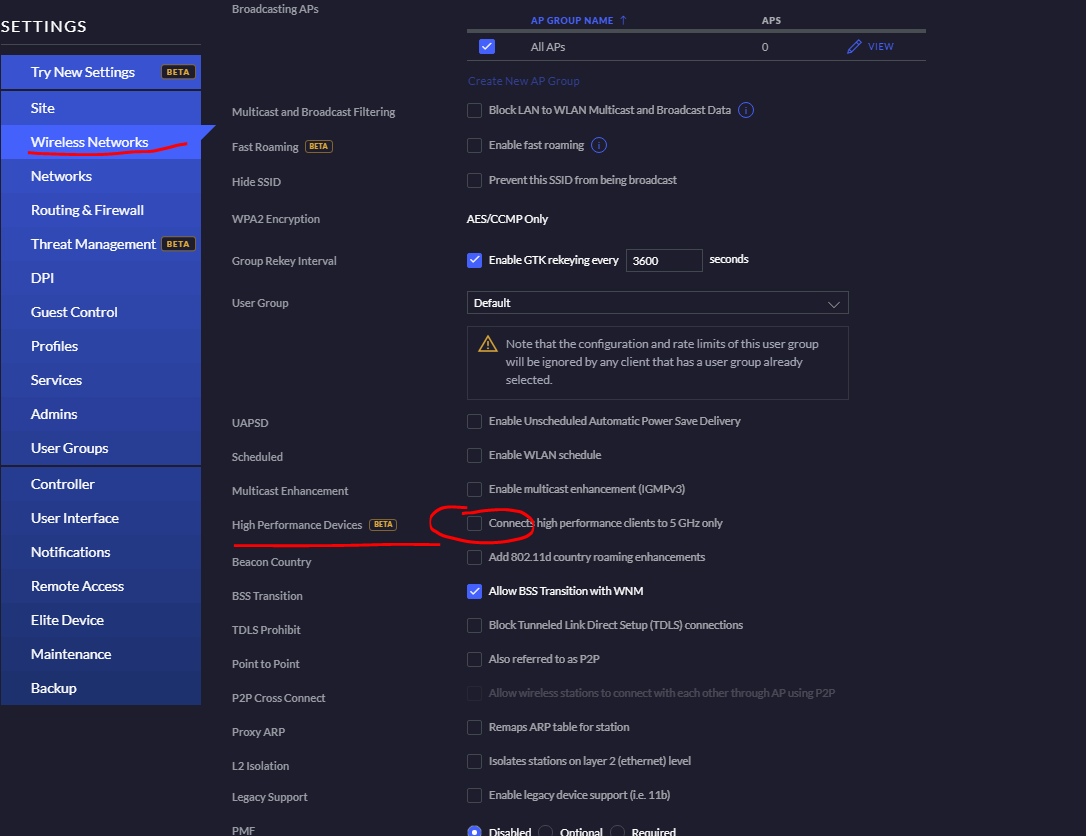

Тогда уберите галку:
8089
terentevsd
241
И в настройка самой точки в бэнд -ах вроде приоритет 5 -2.4 установите balanced

terentevsd
241
Относится она к 2.4 непосредственно.
Подключение "быстрых устройств" ТОЛЬКО на 5ггц
