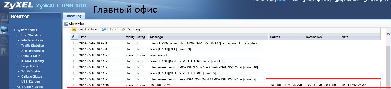

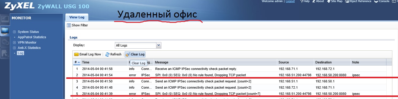

Добрый день , имеем 3 офиса (Главный и два удаленных). Между офисами поднять VPN канал . В каждом офисе имеем свою подсеть (маршрутизация между подсетями настроена).
В главном офисе установлен unifi controller 2.4.6 . Точка расположенная в главном офисе подключена и работает.
В удаленном офисе , подключаем точку (другая подсеть) В главном офисе ее не видим . Т.е через unifi discovery , ее нет и через web страницу , тоже не видно этой точки.
Хорошо, подключаемся через ssh к точке в удаленном офисе и прописываем ей set-inform http://(IP):8080/infrom
Точка появляется на контроллере и мы ее подключаем. Все бы хорошо, но после того, как мы хотим поменять настройки (скажем, убрать WLANs , которые на этой точке не используются или изменить IP адрес точки), то точка после перезагрузки отображается как Provisioning . Даже если мы изменили IP адрес , то в контроллере мы видим изменения , а вот точка сама не получает настройки . Даже если отключить ее от питания , то на самом контроллере он не видит этого. Т.е они между собой не соединены. Только после перезагрузки самого контроллера, он выдает что точка отвалилась.
И тут вопрос, что делать то? Где выставляется значение таймаута? Или может еще есть какая настройка?
