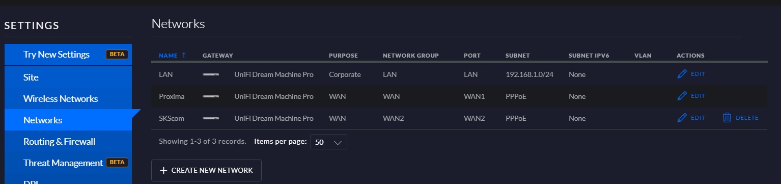

Ситуация такая UDM-Pro, два провайдера оба имеют подключение по PPPoE
WAN1 (RJ-45) - сидит один провайдер
WAN2 (SFP+) - другой

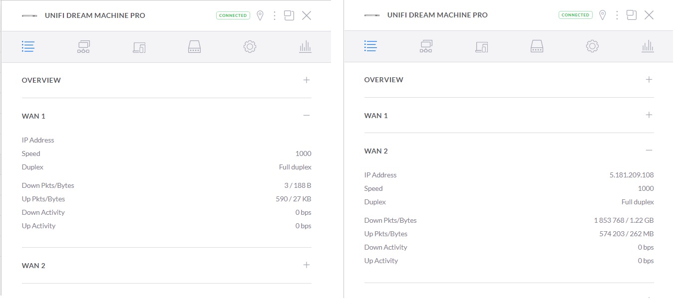

инет почему-то идет только исключительно от провайдера WAN2, если вытащить кабель от WAN1 то инет пропадает совсем. Такое ощущение что UDM-Pro не подключилось по PPPoE c провайдером WAN1.
7866

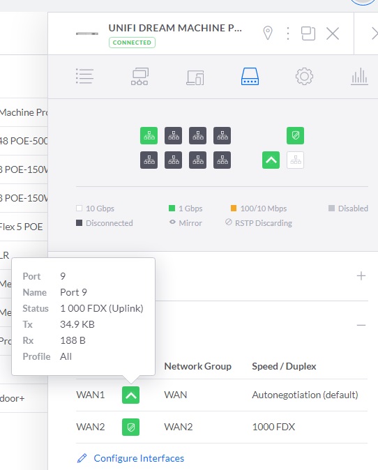

Но при этом если кабель провайдера WAN1 воткнуть на прямую в порт ноутбука и создать подключение PPPoE то там оно работает как надо. Т.е. логин, пароль и GPON-модем рабочие. Еще у WAN1 статус Uplink, а у WAN2 его нету

эту проблему решили, проблема была на стороне провайдера. Но теперь вопрос по балансировке нагрузки. Как то странно оно работает. если отрубить один провод, то переключение на второго провайдера происходит через секунд 15-20
