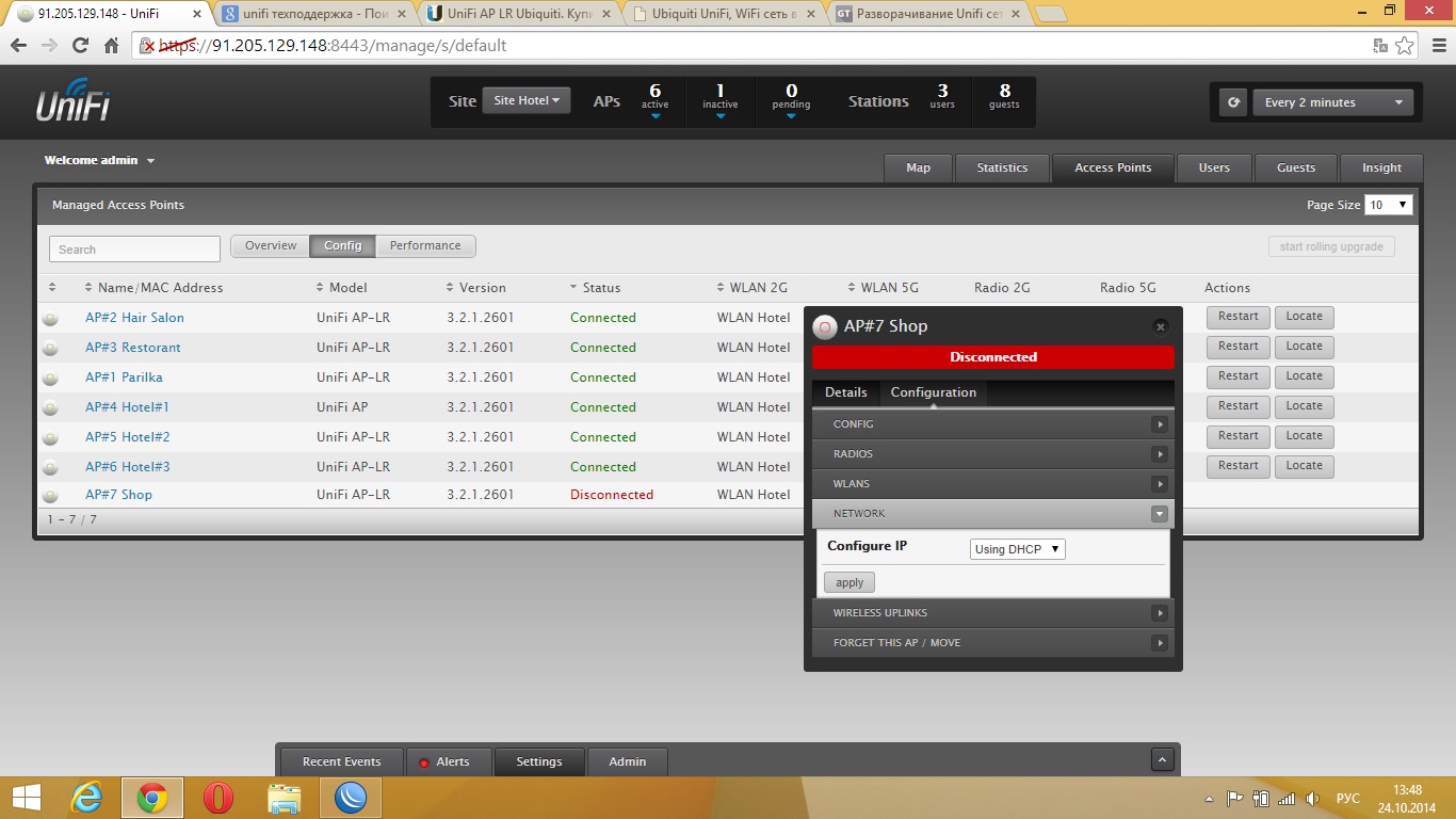

    UniFi AP-LR после обновления уходит в disconnected
    В моей сети 1 UniFi AP и 6 UniFi AP-LR.. Однажды, после обновления до 3.2.1.2601 один из AP-LR ушел в adopted. После отката и повторного обновления, повторилось adopted.
    Много над ним колдовал.. В данный момент его статус - disconnected.
    Прошу помочь с решением проблемы..

    Сделать этой точке Forget, сбросить её саму кнопкой на корпусе и пробовать добавить заново

    неоднократно пробовал, результат - тот же..
    а нет ручного способа привязать точку к серверу?
    можно что-то увидеть в трейсах?

    Через утилиту Discover попробуйте у точки в свойствах прописать адрес контроллера вместе с логином и паролем, может поможет
