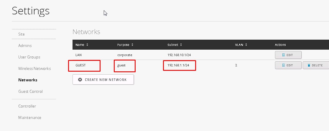

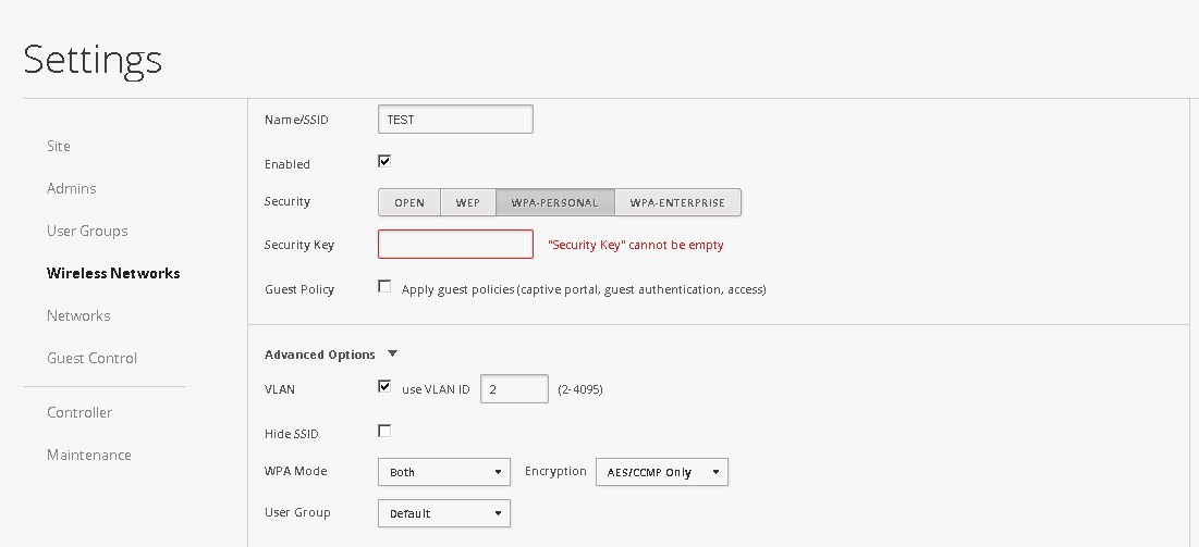

1. Поднял на аппаратном шлюзе VLAN ID 2, на нем DHCP. Теперь вопрос (см скриншоты), SSID я создал с VLAN ID 2, а что в NETWORKS?

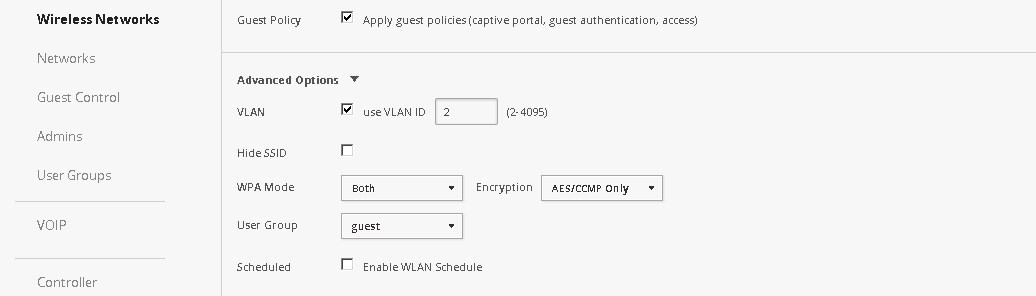

Нашел выход, поставив галку Apply guest policies (captive portal, guest authentication, access) в Wireless Networks-Edit-Wireless Network
Доступ с тех устройств, которые получили сеть от UniFi AP к внутренней сетке отрубается, хотя IP в той же подсети.
Но проблема в другом - устройств слишком много, боюсь IPшников для всех клиентов попросту не хватит.
Если ставлю галку VLAN ID = 2 например, то доступ к интернету отрубается

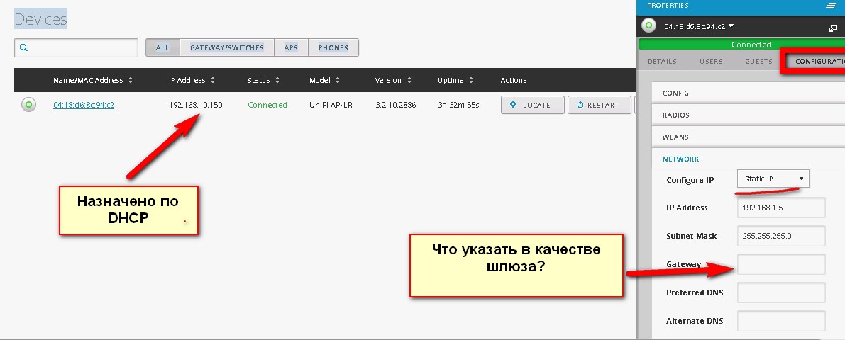

Комутатор настроил вроде (см скрин) IP назначения ввёл, планирую ВРУЧНУЮ назначить этот IP этой точке доступа . Только что вписывать в качестве Gateway?
Правильное решение? Просто если что-то пойдет не так, весьма сложно будет сбросить точку доступа .

Оставьте в покое настройку самой точки. Адрес она получит из 10 подсети - там и останется. Для второй сети на нее должен приходить второй влан в тэге - и все. этого достаточно.
Если не работает - значит проблема с коммутаторами или со шлюзом

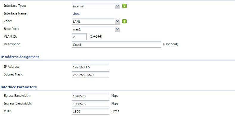

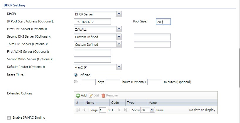

Dell. спасибо за помощь. Я скидывал скрины, где показаны настройки вланов. Я так понимаю, в ЛАН1 как раз транслируется тег vlan ID=2, на этом влане я настраиваю DHCP. Задаю нужный дипазон. Но перед этим есть настройка IP Address Assigment (IP адрес назначения) - если туда вписать адрес, с подсетью отличающийся от нужного для раздачи по DHCP - роутер не дает применить настройку влана.
D
Devastator
3 Мар 2015
11
Вот же - настройка VLAN (см скрины)
Interface Type = Internal
Zone: LAN1
Base Port: WAN1
VLAN ID: 2
IP ADRESS ASSIGMENT (я так понимаю, IP адрес назначения, куда будет приходить тег?):
IP = 192.168.1.5 (например. Если обозначить адрес точки доступа, которая в корпоративной подсети, а DHCP - в другой подсети, то применить это не удастся)

Это адрес роутера для vlan2.
Я же сказал про точки - забудьте за их настройки и адреса. Они находятся в 10 подсети - там и останутся.
Осталось только DHCP повесить на vlan2 с выдачей адресов из 1 подсети.
Если вы не понимаете принцип - обратитесь лучше к специалистам

Arastegaev, большое спасибо за наводку! Сменил Base Port так же на LAN1
DeLL, ок, я уже давно об этом забыл.
Относительно IP Assigment - адрес роутера для VLAN2.
Ок, отдельного роутера под это дела нет.
Настройка DHCP для VLAn - только в этом меню, пустое значение не приемлемо, значение из другого сегмента сети - не приемлемо.
Что туда вбить?
