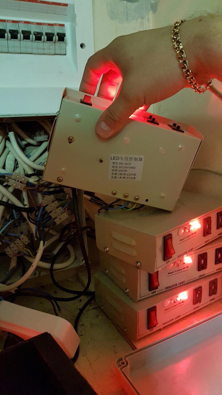

Всем привет. Мои муки продолжаются. Выяснилось следующее. Кухня не причем. :)
Проблемы начинаются при использовании LED прожекторов для сцены.минут через 30 в логах начинает появляться подобная запись, и точка с клиента не пингуется.
Так же была обнаружена светодиодная лента в количестве около метров, растянутая под фальш потолком и используемая во время выступлений артистов. Для питания этой ленты используется китайский контроллер (на фото). Таких блоков используется 7 штук. Одновременно. Могут они забивать точку?
    210,1 KB · Просмотры: 1.286
Olekos
22 Сен 2015
185
Пробуйте поставить стабилизатор напряжения или UPS.
