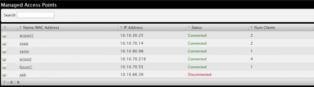

    Доброго времени суток!
    Есть сеть с несколькими Vlan-ми (10.10.20.0/24,10.10.30.0/24, 10.10.40.0/24 ну и т.д)
    Так же имеется не которое кол-во тарелок unifi. Комп на котором стоял unifi controller умер(посыпался винт)
    Установил unifi controller на другой, но не вижу тарелки которые были настроены!!!!
    Насколько я понимаю, если unifi controller и тарелка находятся в разных Vlan, то контроллер и не должен видеть тарелку(контроллер имеет адрес к примеру 10.10.20.50 ну а тарелка 10.10.40.25) хотя на старом компе я видел все тарелки не смотря на то, что некоторые тарелки были в другом vlan.
    Так вот вопрос в следующем, можно ли как то увидеть все тарелки, при условии что они в разных vlan???????
    Нашел утилиту ubiquiti discovery, она вообще ничего не видит!!!! даже те тарелки которые в одной подсети что и unifi controller.
    З. Ы. Прошу прощения если спрашиваю глупости

    Номера вланов на сервере настроили? Сохраняли ли бэкап контроллера, если сохраняли попробуйте через него воскресить настройку сервера.
    Утилита ubiquiti discovery не ориентирована на Точки Доступа UniFi.
    IP-адреса на которых висят ТД пингаете? Если да курите мануал:
    http://wiki.ubnt.com/UniFi_FAQ
    Пункт "To use UniFi Discovery Utility"

    Всё зависит от того, как построена ваша сеть.
    Как я понял, у вас не VLAN, а просто разные подсети. Если они все идут по одному проводу, то Unifi контроллер видит все устройства, т.к. он общается с ними по UDP.
    Если сети разделены активным оборудованием, оно локализует броадкасты внутри соответствующих сетей, то удаленные точки вы в общем случае не увидите.
    Но выход есть.
    Вы нашли не ту утилиту. Используйте UniFi discovery tool, которая устанавливается вместе с контроллером.
    В ней есть возможность явно указать адрес контроллера, к которому нужно подшиваться, через http-запрос.
    Мы не пробовали, но может у вас получится - настройте все точки в одной подсети, а потом разнесите их на свои места. Только напишите, получилось или нет.

    Сеть построена на оборудовании cisco.
    Поступил следующим образом:
    Во-первых - нашел все таки бакап
    Во-вторых - настраивал точки в одной подсети а потом разносил по остальным, правда с одной точкой пока еще борюсь, ни как не хочет ее видеть!!!!
