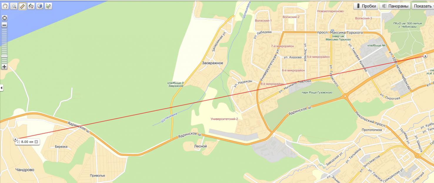

    Добрый день!
    Подскажите, есть ли смысл в проброске радиомоста:
    точка А - 10 этажный дом (квартира на 8м)
    точка Б - 3х этажный дом
    расстояние - 8км,
    непрямая видимость - в наличии дома, деревья,
    как выглядит с карты на картинке:
    Безымянный.jpg .
    Реально ли, и подойдет ли комплект для непрямой видимости NS Loco M900 (NB M900)?

    в данном случае связи скорее всего не будет тк слишком много препятствий на пути сигнала 2 - NS Loco M900 или 2- NB M900 этого мало для данного случая необходимо поставить по дороге сигнала к цели несколько ретрансляторов (там где необходимо поставить точки которые будут обеспечивать прямую видимость до предидушей) тогда связь будет стабильной......дело в том что серия оборудования M900 конечно предназначена для возможности огибания преград в следствии низкой частоты но она не может обогнуть целые кварталы и лесные массивы

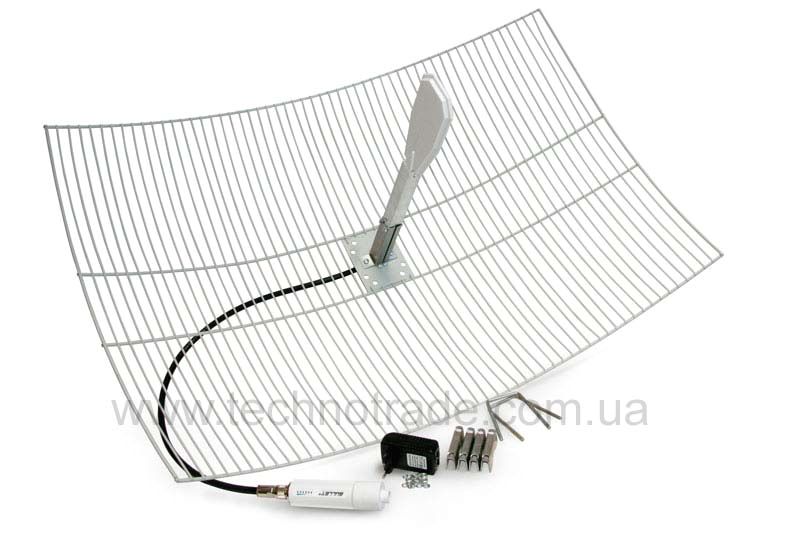

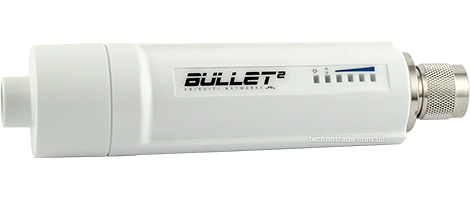

    Мне кажется две параболы 27db к ним 2 bullet2 hp и всё будет ок. Только поляризацию по любому горизонт. шире луч будет где то между деревьями и домами всё равно сойдутся=) У меня похожая ситуация. На крише 9-ти єтажки стоит такой комплект. Видимость полное Г. Расстояние до клиентов 12.9км. Уже подключил человек 8 и всех тоже на токой комплект. всё вроде работает. Никто не жалуется Спид тесть через интерфейс bulleta на мою антенну показывает мак 5.45мб ну есть и такие клиенты у кого и меньше. Сделай мост таким комплектом. думаю потянит. У меня примерно раздача 30мт от земли на крыше, у клиентов гдето трубы по 10м от земли, свою я на крепление сыграл, нагнул в нис.
    Рабочий диапазон частот: 2400 …2500 MHz
    Коэффициент усиления: 26,6 dBi
    Ширина диаграммы направленности на уровне -3 dB: 10 град.
    Уровень бокового излучения: <= -19 дБи
    Соотношение мощности излучения в передней и задней полусферах: 22 дБи
    В горизонтальной плоскости: 6º
    В вертикальной плоскости: 7º
    Волновое сопротивление: 50 Ом
    Вес антенны с креплением: 4,2 кг
    Размер антенны: 114 х 86 см
    Максимальная скорость ветра: 40 м/сек
    Диаметр мачты для установки: 30-40 мм
    Разъем по заказу - Male, Female: N-типа
    Поляризация Линейная
    Подавление кросполяризации: 32 дБ
    Материал Сталь
    Атмосфероустойчивое покрытие Порошковая эмаль
    Производство Украина, Харьков
