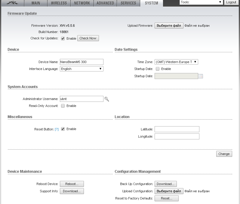

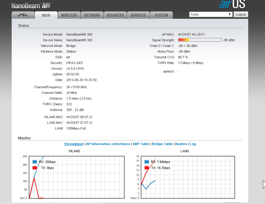

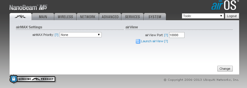

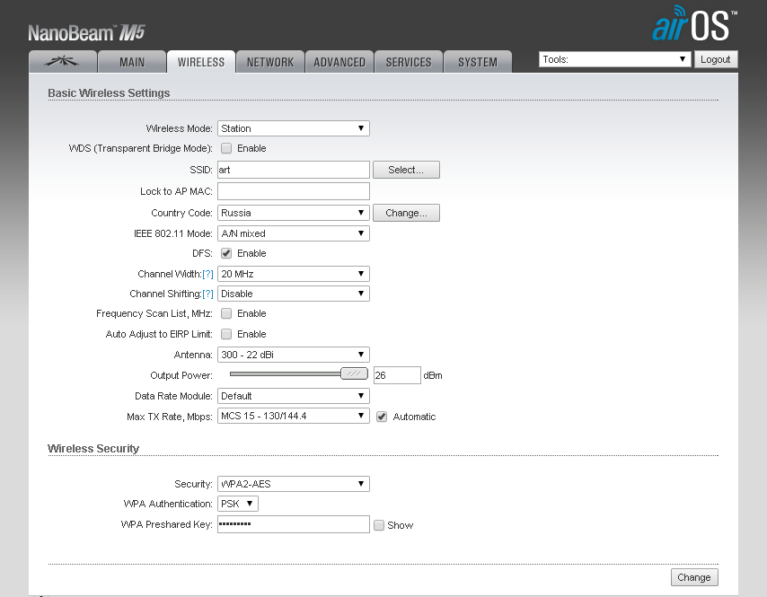

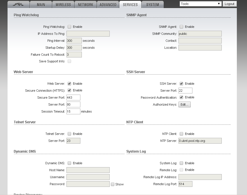

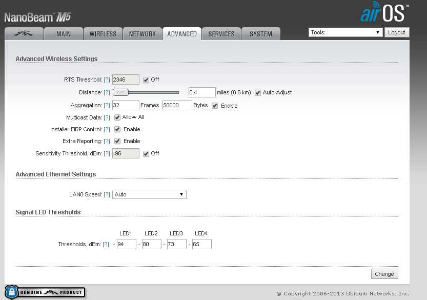

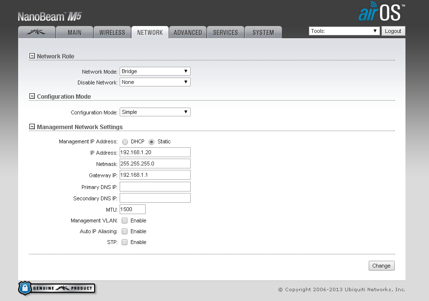

вот что получилось

Вот это п....а.. нет прямой видимости или юстировал слепой монтажник. Теперь нужны фотки с направления антенн с двух сторон и в паинте обвести кружочком места отдаленных антенн.
Епать на всю мощность да и еще на лицензированной частоте. Так не долго и связь надзор на себя на влечь в 2.5 км 3-5 dBm мощности с двух сторон достаточно. Короче кто делал линк, вообще без знаний в радио, нуб и лололо. PowerBeam M5 300 очень точно нужно юстировать с двух сторон по веб интерфейсу. Но с учетом того что в 20мгц ширине канала сигнал -88, так он еще и в стену наверное навел в кирпичную например.

ну я думаю и с одной стороны будет достаточно, еще залезть бы на крышу. юстировали естественно без приборов
