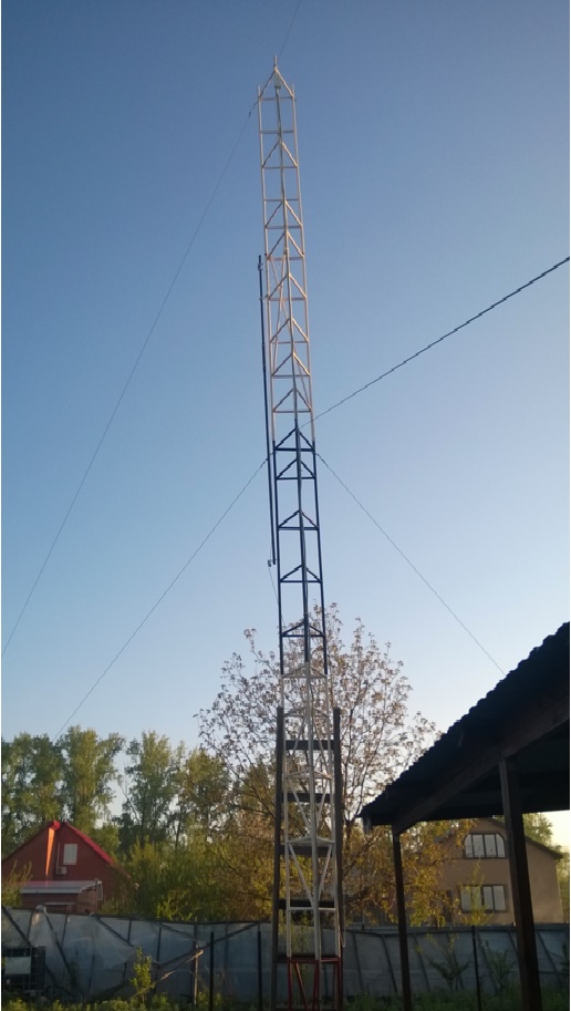

Мачта у вас никакая. Низкая, без растяжек. Ветерок дунет - связи как не бывало, вся конструкция будет раскачиваться.
Смотрите прикрепленное фото. Во как люди делают. Берите за основу себе.
ну такую кривую я точно строить не буду

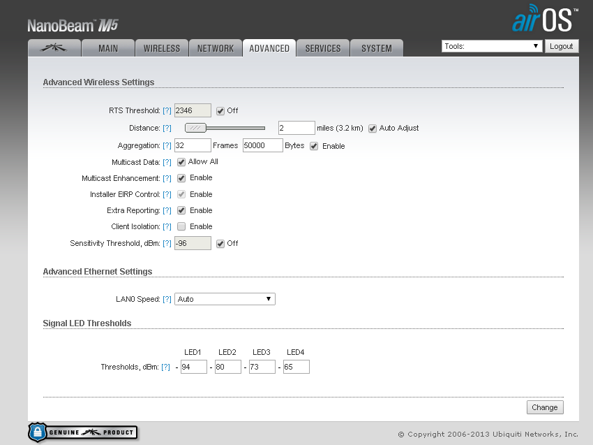

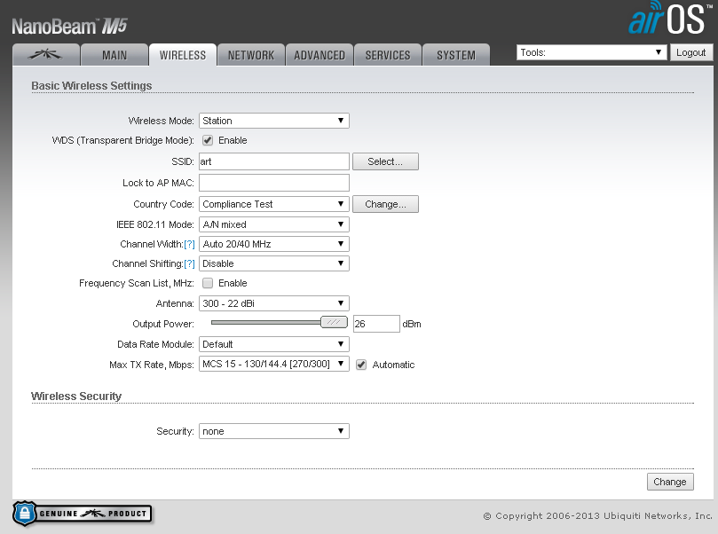

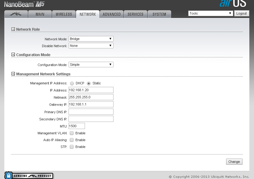

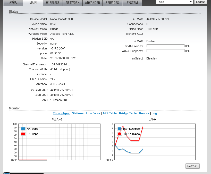

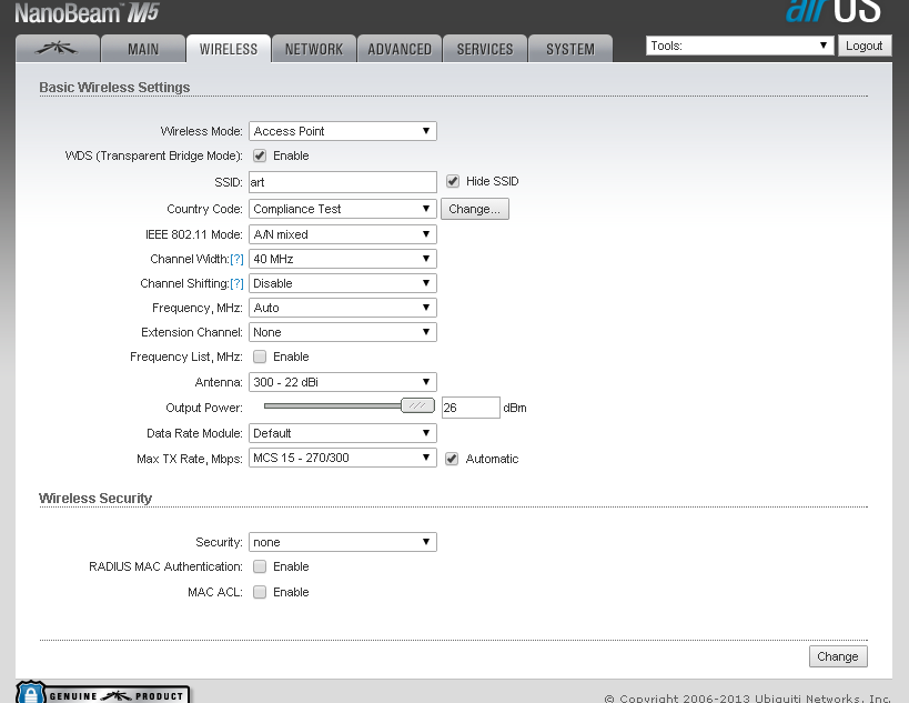

здравствуйте, магистры радиосвязи! погляньте настройки...
    33,6 KB · Просмотры: 1.204
    38 KB · Просмотры: 1.138
    38,8 KB · Просмотры: 1.130
    34,8 KB · Просмотры: 1.017
    40,4 KB · Просмотры: 1.180

планирую постройку капитальной мачты со стороны принимающей антенны, метров 20-25 высотой. какая максимальная длина кабеля допускается?
Короче.. Надо поставить частоты не авто это первое, потом уже можно мачту строить. Нет прямой видимости, вот и сигнал -88. На ап ставим частоту хорошую, не зашумленную, а на СТА в листе частот ставим как на АП.
