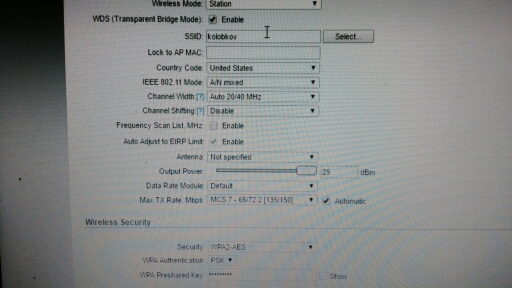

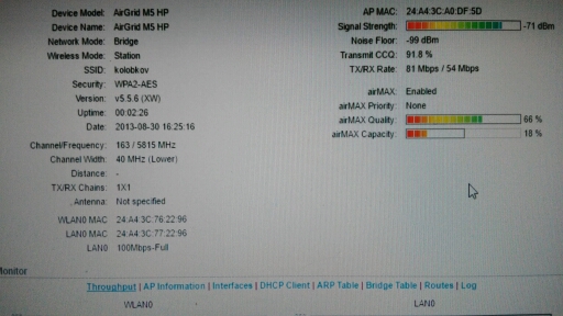

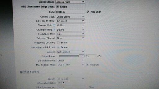

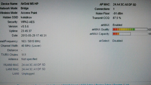

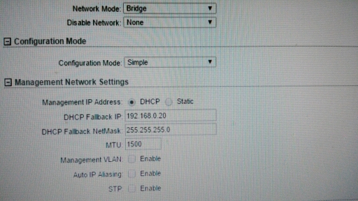

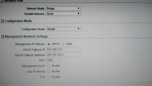

При том что со скоростью edge с одной палкой я 2 часа скриншоты грузить буду, и я и так все настройки антенн переписал
S
stasus64
16 Июл 2016
18
36
Вот еле еле загрузил)

4.157
проверте с компьютера:
1. ping до первой к вам тарелки
2. пинг до следующей
3. пинг до роутера
4. пинг до 8.8.8.8
5. tracert до 8.8.8.8
