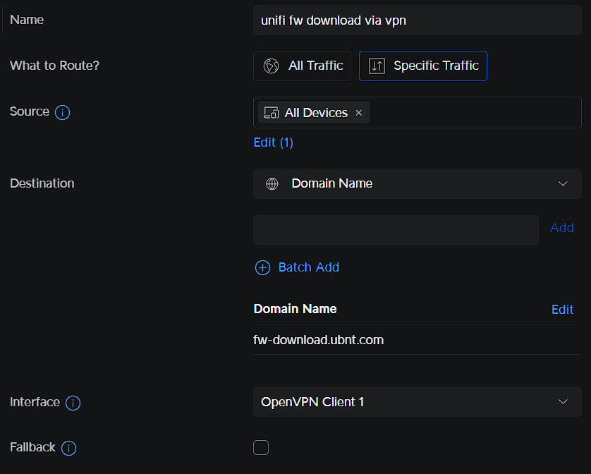

Домен для маршрутизации через VPN: fw-update.ubnt.com и fw-download.ubnt.com
Запустил обновление прошивки вручную, дождался сообщения об ошибке. Скачал Support File с консоли, нашел в нем запросы к серверу хранения прошивок.
Json с описанием прошивки скачивает, например https://fw-update.ubnt.com/api/firmware/4ef0556d-8b84-4aa6-ac43-c695ef076479
Но саму прошивку в *.bin уже не скачивает: https://fw-download.ubnt.com/data/u...O-2.5.17-4ef0556d8b844aa6ac43c695ef076479.bin

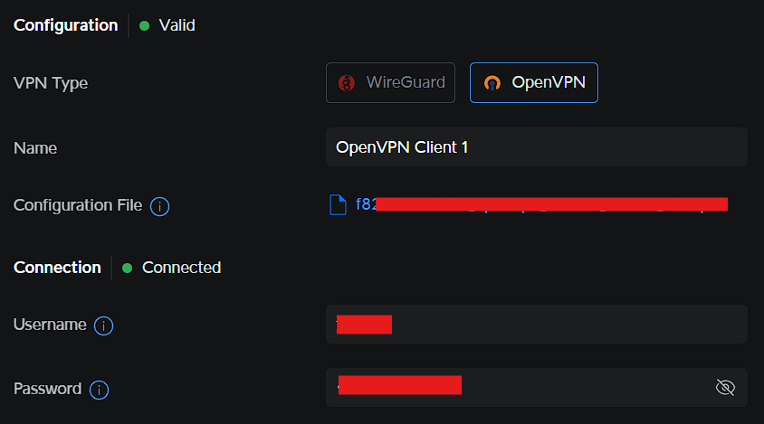

С VPN Сlient в режиме OpenVPN с моим сервером в Европе заработало.
Проверял на UDM и UDM Pro с версиями UfiFi OS 4.0.6 и Network 8.4.59. На USG тоже будет работать через config.json по этому гайду.
Порядок действий:
  1. Создаем VPN Client. Это создаст новый интерфейс. См. скриншот.
  2. Заходим в Routing -> Policy-Based Routes.
  3. Жмем Create Entry и указываем (см. скриншот):
    Specified traffic
    Source - All devices или подсеть с вашими Unifi устройствами. В качестве теста можно указать любое устройство и проверить URL прошивки на нем в браузере
    Domain name - fw-update.ubnt.com и fw-download.ubnt.com, не забудте начать Add
    Interface <имя вашего VPN Client>
  4. Нажимаем Add Entry.
После этого прошивка успешно обновилась из вебморды и автоматически по расписанию. Работает с прошивками для всего, в том числе для самих консолей.

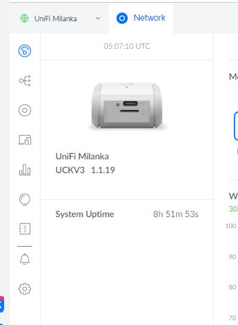

А как обновить UniFi Network Application на UCKV3 1.1.19? По инструкции скачал файл unifi_sysvinit_all.deb и разместил его в \tmp по команде apt-get install -y /tmp/unifi_sysvinit_all.deb выдает unable to locate package
7.034
426
А на нем самом что написано? Скорее всего это первого поколения и Unifi OS выше 1.1.19 на него не ставится. И контроллер 7.2.97 максимум.
Grigorich
9 Сен 2024
53
Да, первое поколение. На сайте пишет "Network 8.0.24 or higher is required for full Site analysis." думал что и его можно обновить, а так да установлена 7.2.97
