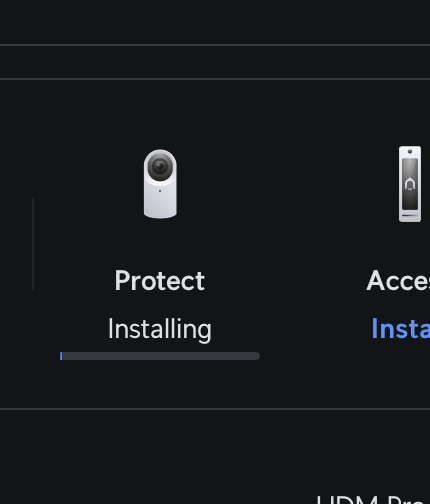

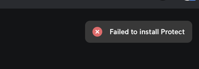

Den1s0n
10 Окт 2024
Как только провёл fw-update.ui.com и fw-download.ubnt.com через VPN все обновления установились, все равно всем спасибо!
Решил сегодня обновить UMD-Pro до последней версии v4.0.20 кое как через SSH установил правда после установки пришлось сделать факторресет соответственно все настройки обновились. Хотел восстановить настройки из беапа не помогло ( бекап ставлю все устанавливается а настроек моих нет) В итоге не могу установить приложение Protect подрубил впн направил весь трафик через впн не помогает.
Есть идеи что делать?
нас попробовал не помогает

Вероятно проблема не с обновлением, а с бэкапом, что его не сделали/не проверили.
Den1s0n
10 Окт 2024
Бэкап сделал перед самым обновлением + стоял бэкап каждую неделю но почему то когда обновился показывает что нет автобэкапов.
