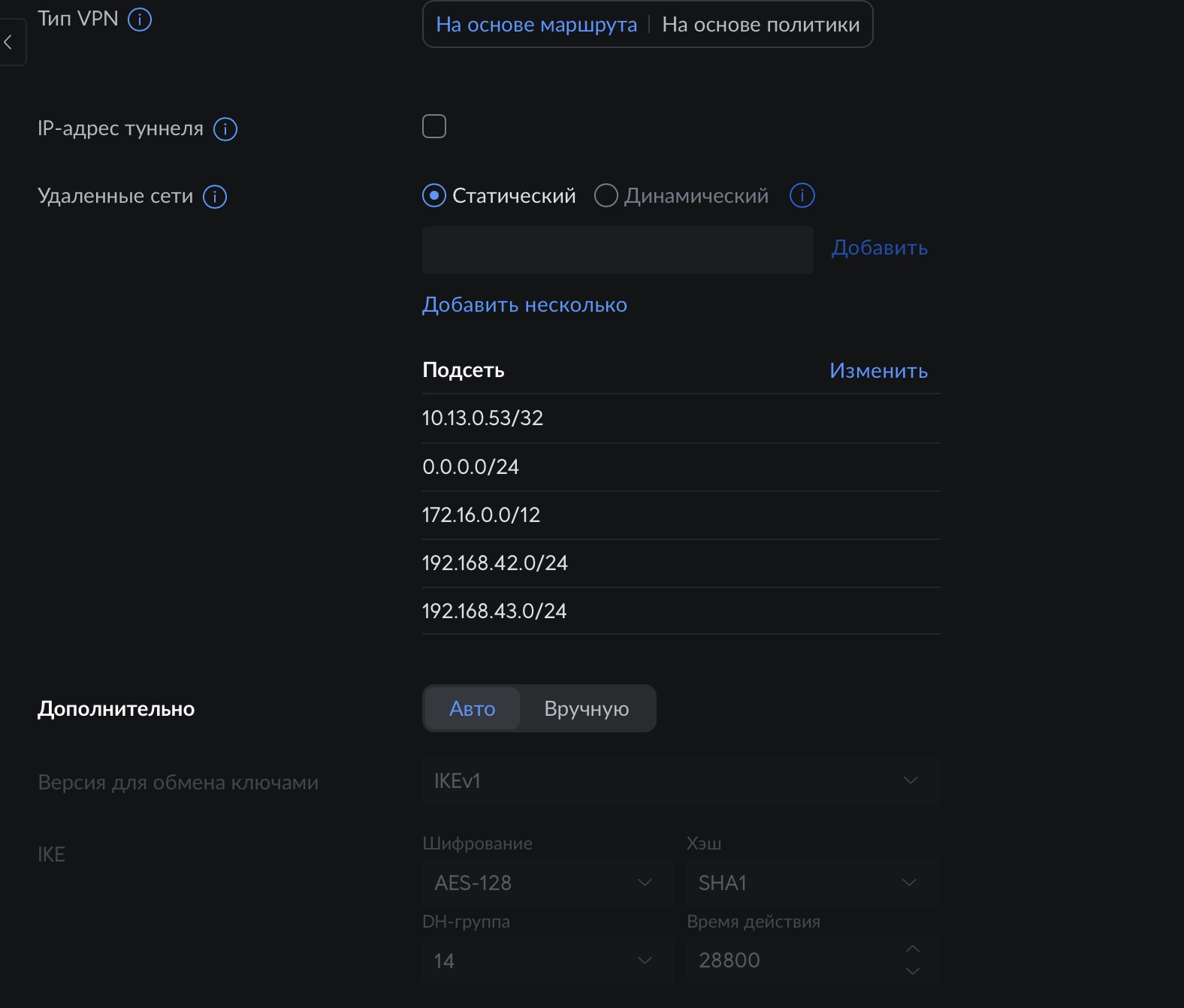

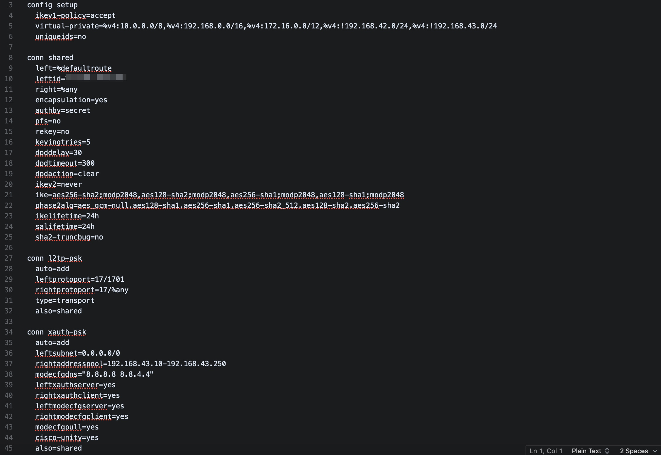

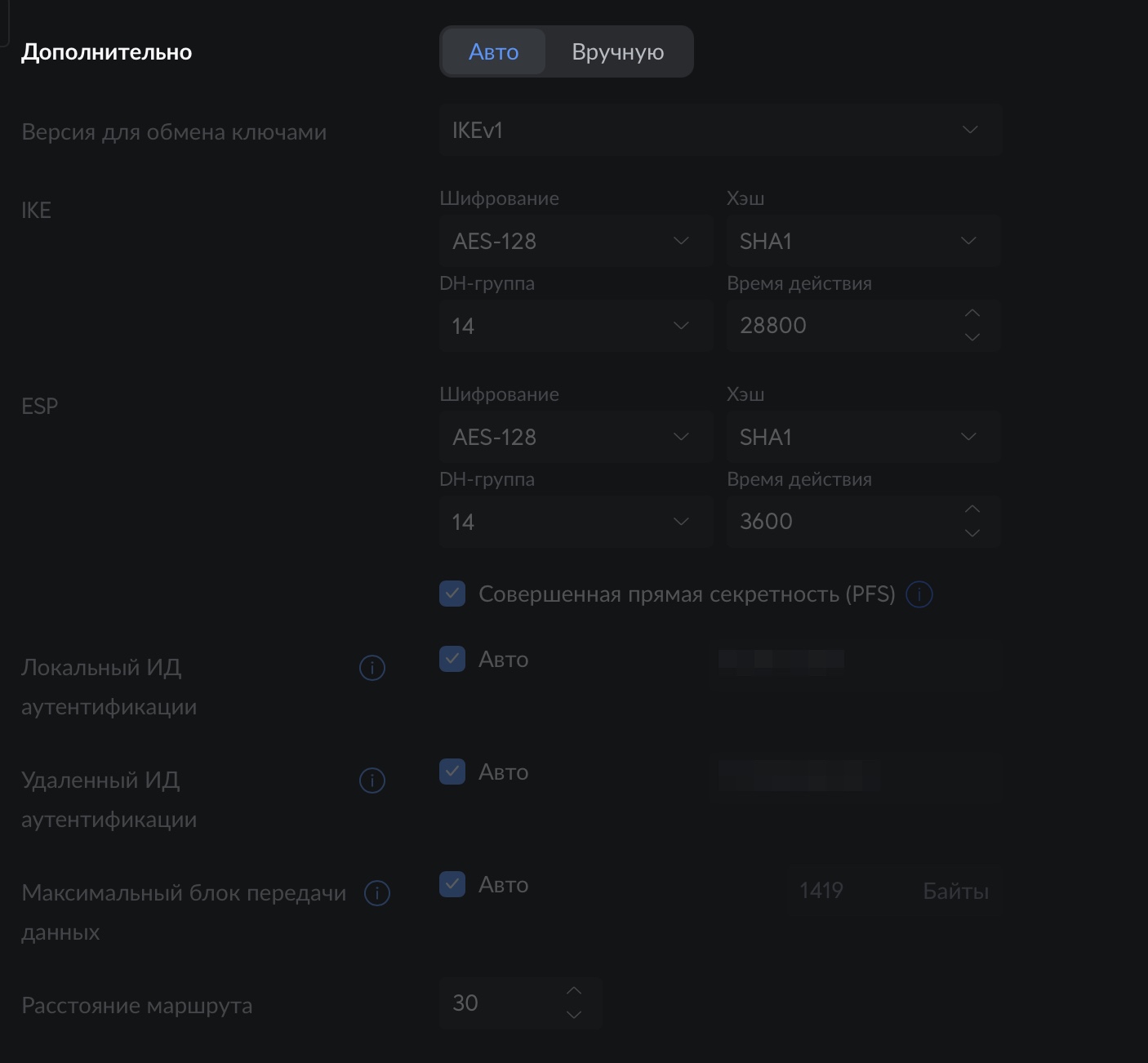

Могу прикрепить настройки сервера и UDM может найдете что-то подозрительное. На прописанные сети не обращайте никакие, это я в качестве эксперимента начат туда все подряд вписывать чтобы побороть Реконнект.
на первый взгляд:
различаются настройки PFS - на сервере он выключен, на маршрутизаторе включен.
pfs=yes (или вообще убрать, но надо понять, какой статус, если значение не задано)
Я бы до работоспособного коннекта убрал лишние алгоритмы на сервере, оставив только тот, что нужен
ike=aes128-sha1-modp2048
esp=aes128-sha1-modp2048
как и лишние сети.
Режим тоннеля на сервере не включен
type=tunnel
Еще лайфтаймы, параметр salifetime вообще не нашел описания, самое близкое, просто lifetime - но он на ikev1 не поддерживается
ikelifetime=3600
lifetime=86400
Еще можно проверить статус со стороны StrongSwan: в консоли ввести Ipsec status
Судя по скрину на втором конце StrongSwan, надо курить мануалы, его для site-to-site еще не юзал, но стало интересно), если у Вас получится, то поделитесь опытом. Я тоже попробую, но по времени к концу недели...

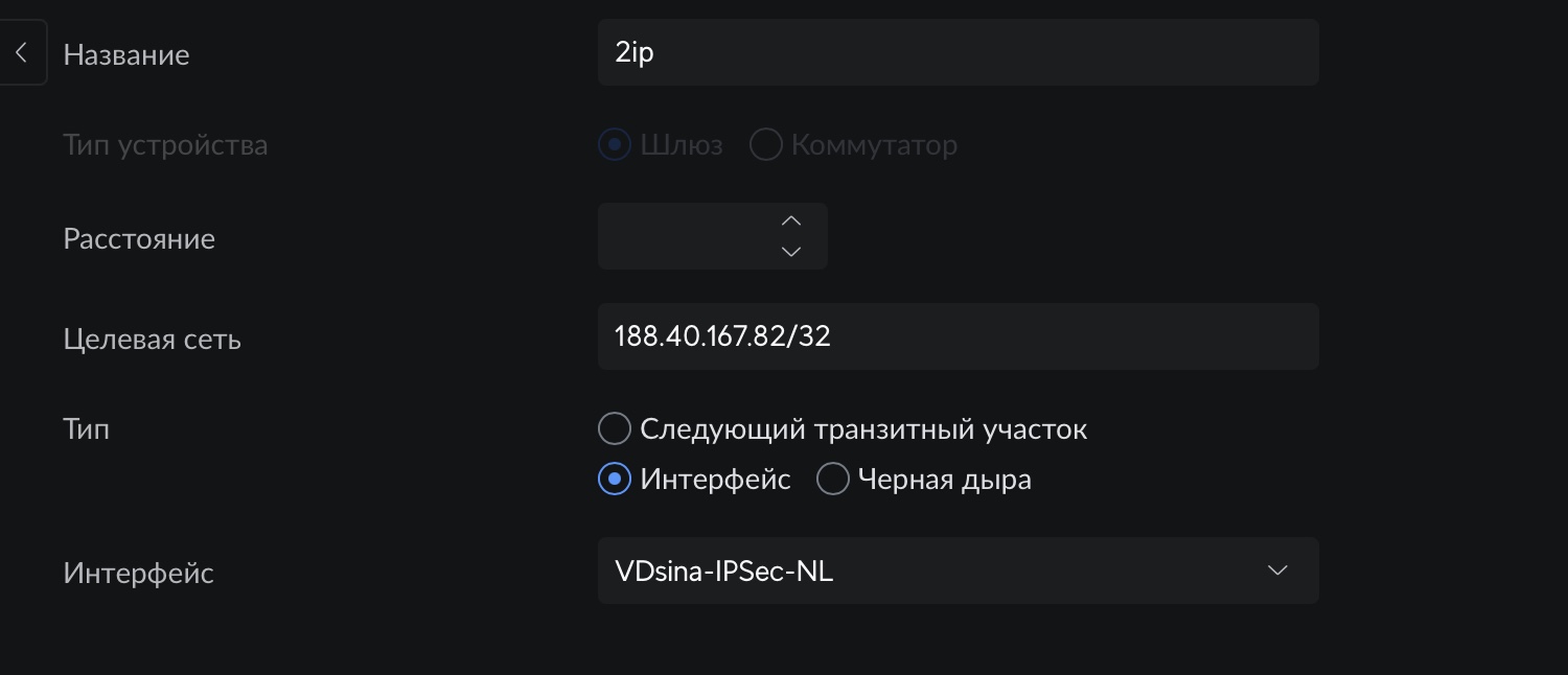

выключил PFS и выставил tunnel, коннект больше не обрывается, остался вопрос как завернуть трафик на второй сервер, все попытки завернуть через статистический маршрут не увенчались успехом, к примеру завернул ip адрес от 2ip.ru, и попробовать открыть его, показывает свой ip WAN, а не второй, пробовал и через интерфейс и через транзитный участок. Кто подскажет как правильно завернуть трафик чтобы взять ip от второго сервера через IPSec ?
[/QUOT
Для этого необходимо туннелю присваивать статические ip, трафик заворачивается Статическими маршрутами по ip адресам назначения, через транзитный участок, адрес берем который задан в настройках туннеля для вашего устройства. Далее вступает либо OSFP, либо BGP (его не проверял)...
не нашел толковой настройки для UDM по OSFP, пробовал через него запускать, прописывать и тд, но не завелось, а BGP вроде на прошивке моей еще нету.
