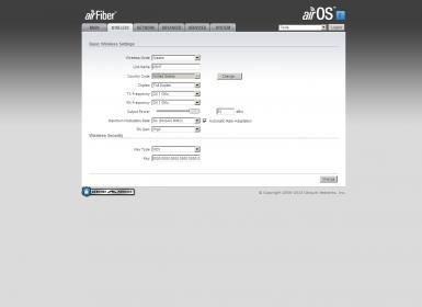

День добрый. Приобрели пару airfiber, установили на расстоянии 30 м. всё пошло, за исключением мультикаста- при его включении выключаются оба аппарата. Установили на расстоянии 11 км.- прямая видимость, никаких помех, а они не коннектятся. Оба аппарата установлены на мачтах- 63 и 106 метров. Что делать? Индикация мигает на 98, но связи нет.

Говорю же, что индикаторы показывают 98, но мигают и аппараты не синхронизируются... при малом расстоянии связываются на ура...

Наверно юстировка плохая. Стрелят мимо антенн.
Попробуйте еще поменять местами мастер и слейв. Кто его знает в чем там дело?
Настроек-то раз-два и обчёлся.

Индикатор показывает цифры только в одном положении, так что юстировка не при чем... мастер со слейвом уже менял местами- не помогло... что может быть ещё?

Настроек там кот наплакал. Не знаю что вы делаете не так. Попробуйте всё поменять.
