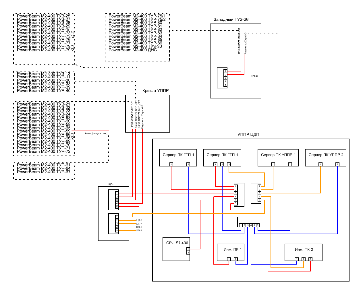

Нужна помощь. У меня на производстве есть точки где требуется автоматизация и контроль последующий. Так вот у меня таких точек (клиентов) около 60 шт. из них 50 уже работает по схеме которую я вложил. Получается я создал несколько сетей на которые я и посадил все это. Из железо все указано на картинке. Точки доступа у меня Rocket M2 и Rocket M2-Ti на них стоят все-направленные антенны и направленные. Хочется сделать одну сеть. Еще не пробовал работать в режиме репетира. много слышал про технологию без шовного соединение и хотел бы реализовать ее у себя на объекте. Расстояние от 500 м. до 10 км. много ЛЭП.

Если Вы имеет ввиду функции бесшовного роуминга как UniFi Controller, то в airMAX ее нет. Для контроля подойдет CRM Point.
4.157
если под бесшовным роумингом вы понимаете: самостоятельное переключение устройства с одной точки на другую, то для этого не нужно никаких дополнительных контроллеров
Тогда как сделать так чтобы в пределах улицы длиной 5 и более км сеть не обрывалась,был одинаковый SSID и реализация Captive Portal?!
