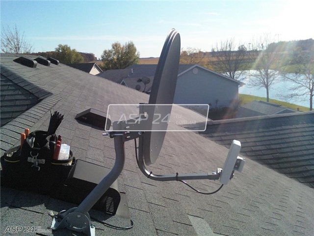

    У меня кстати на одном клиенте вместо головки приделан NanoStation Logo M5 !
    Работает нормально.
    В субботу смогу фотку выложить.
    Без чашки сигнал был около -89 dBm, а с чашкой стал примерно -70 dBm.

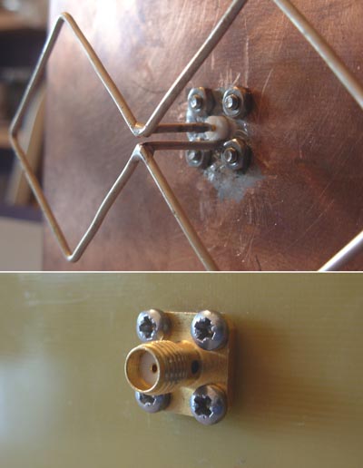

    Я делал все подрят.
    Сгибал клюшку на тарелке и крепил NS2
    Усилитель с AirGrid ставил на тарелку подмотав на него изоленты (диаметр маленький=))
    Пояеш биквадрат а на него накручиваешь што угодно
