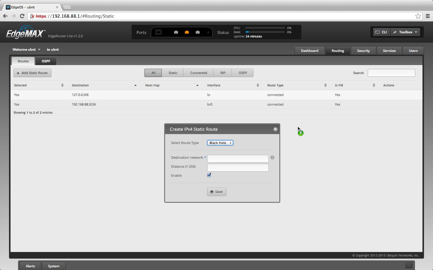

Подключение к интернету производится через Static IP.
Провайдер отдает белый, внешний, статический ip 37.28.*.*/30
Его я прописываю на порт eth0.
Порты eth1 и eth2 в бридж, на бридж DHCP. NAT настроен на порт eth0.
Так вот проблема в том, что что доступа в инет нету, я не могу найти где мне прописать шлюз провайдера 37.28.1*.*?

Ну да, по аналогии с M-Tik, ip-routes и тд.
Вот только зараза не принимает ((
Хотя только что увидел, что можно ПО обновить ... обновляю, отпишусь.

В аллертс пишет, что шлюз не верный, возможно вы имели ввиду 37.28.*.*? И так по кругу.
Роутер скинул, перенастраиваю, если надо, потом запилю инструкцию ...

Обновил ПО, скинул настройки, настроил заново, завелось.
В чем была причина не ясно, возможно помогло новое ПО :)
