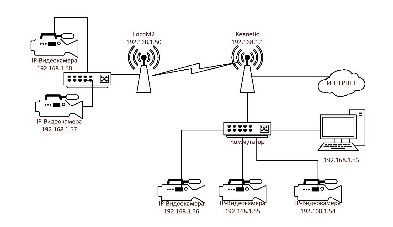

В доме стоит роутер Keenetic, который подключён к сети интернет, в локальной сети установлены IP-камеры видеонаблюдения, в котельной на расстоянии 30 м установлен LocoM2(завязанный на Keenetic) , к которому подключёны ещё две IP-видеокамеры.
Всё работало, камеры из котельной просматривались на домашнем компьютере. Но на днях стали "отваливаться" камеры из котельной, зайти в LocoM2 не поучилось, пароль никто не понил, пришлось его сбросить на заводские и заодно залил последнюю прошивку (была 6.3, стала 6.3.2).
Теперь не могу настроить LocoM2 так, то бы камеры были видны в локальной сети в её адресном пространстве.

Настройки Keenetic не трогал, сеть работает. LocoM2 после перепрошивки и установки шифрования подключается по Wi-Fi к Keenetic, в списке подключённых устройств его МАС есть, но IP-адрес его отсутствует. Для проверки подключил ноутбук к LAN-порту LocoM2. Keenetic не вижу, так же из локальной сети не видно ноута, стоящего за LocoM2
Схему сети прилагаю
В каком режиме и как должна быть настроена LocoM2?

Режим бридж, вафай - стэйшн
В НСМ2 - днс и шлюз кинетика
Аирмакс выкл
Канал средний
Галка вдс - вкл.

Как только галку вдс включаю, всё пропадает.... НСМ2 это что за раздел?

ВДС - это видеть маки устройств за наносом.
Какой канал стоит на кинетеке и ширина канала?
