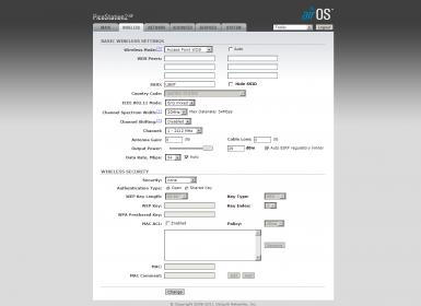

U
Guest
Прекрасно видны поля для МАС-адресов.

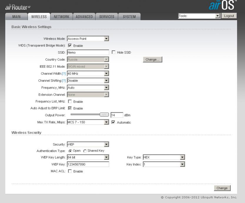

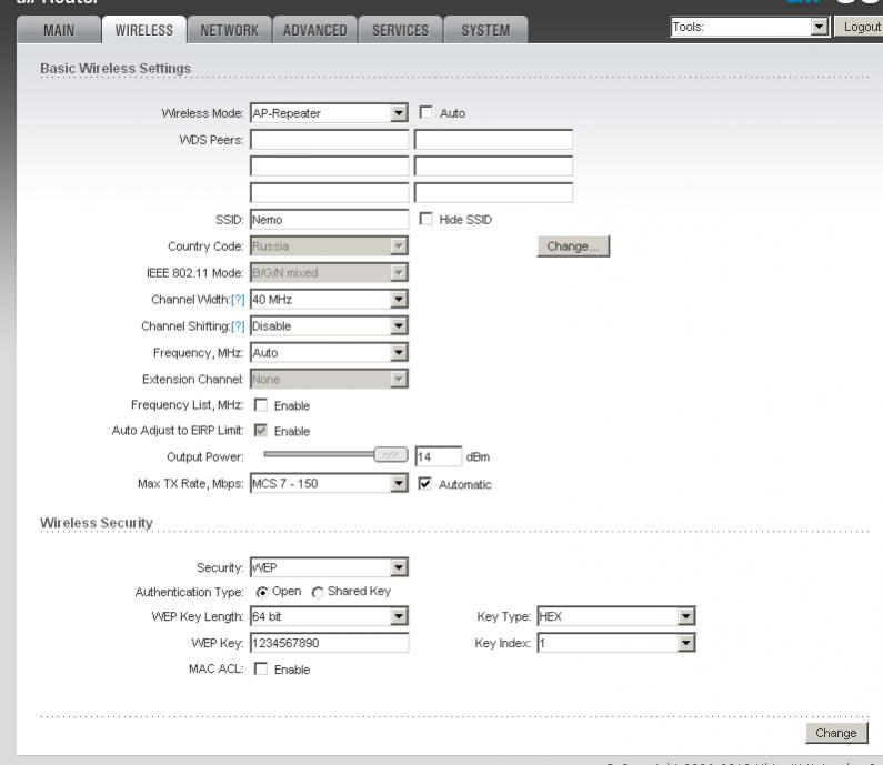

НЕт у меня такого, 6 окон под мак адреса появляются только в режиме репитера.
а прошивка родная? может под чета перешивали?
у меня Firmware Version: XM.v5.3.3 Build Number: 9634
четыре режима: Access Point, Access Point WDS, Station, Station WDS

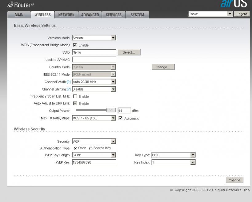

Щас прошил последней прошивкой, все ровно ни чего нового не появилось, все осталось как и на скинах выше.

Как все очень забавно получается, у меня PicoStation M2 HP - 4-го пункта Access Point WDS НЕТ, а вот PicoStation 2 HP- он есть в AirRouter тоже отсутствует. пипец какой то.
Афигеть, в новой прошивке действительно изменили режимы.
прошил щас на 5.5.3 - там режимы: Access Point, Station, Ap-repeater.
у меня все точки PicoStation M2 HP
Могу предположить, т.к. сам проверить не могу:
Основную точку включить как Access Point + галочка WDS
а остальные видимо в репитер
на второй прописать маки первой и третьей, на третьей мак второй, ну и соответственно ссид частоту пароль
К сожалению проверить схему не могу. Так что если прокатит отпишитесь.

Да побывал так, не работает. Когда включаю точку в репитер, точки по WI-Fi не видно.
pcVirus
20 Авг 2012
41
Преодолел один шаг, В режиме репитора прописал мас, на всех 3-х PicoStation, конект между точками появился, но вот интернета нет.
А почему обязательно ставить основную точку как AP+WDS? PicoStation в режиме AP-Repeater (доработанная модель AP+WDS) итак способна подцепить AirRouter, даже если он будет просто как AP.
А если просто поставить галочку напротив Auto, то ничего прописывать не надо, достаточно просто выбрать SSID.
