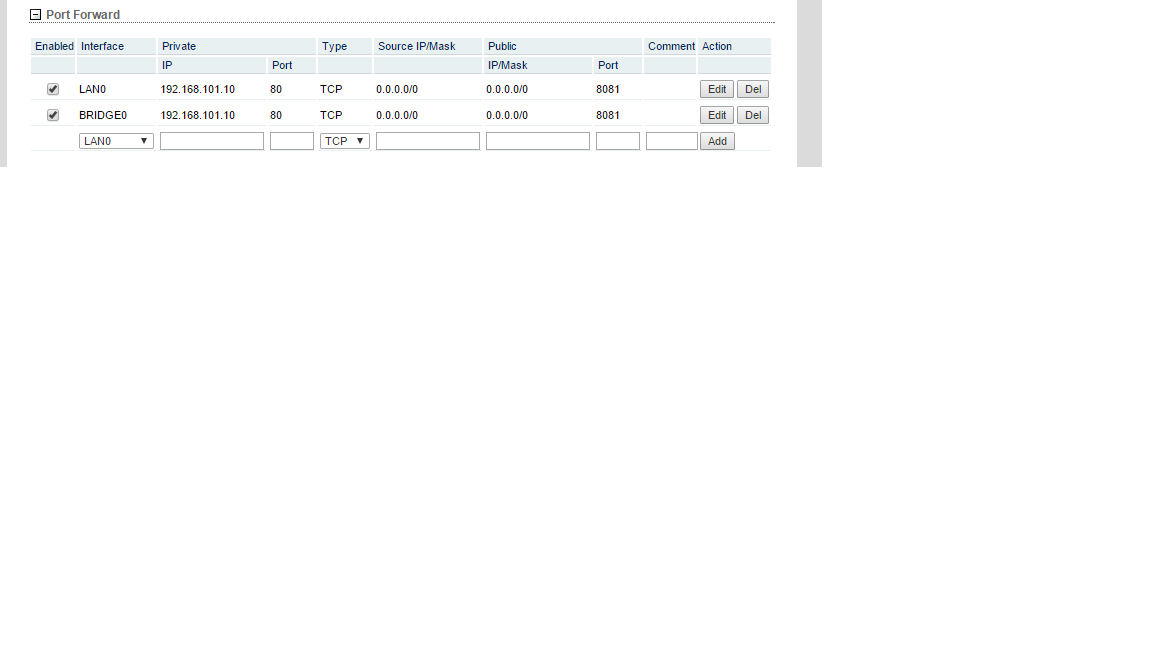

Вот так вот сделал
На голове клиента IP адрес 192.168.101.10 порт 80, статический адрес PBE 85.140.41.26 но в вэбморде хочу указывать порт 8081

Вот так вот сделал
PrivateIP 192.168.101.10; Private Port 80 (или тот что указан на точке); Type TCP; Source IP/mask 0.0.0.0/0; Public IP/mask 0.0.0.0/0; Public Port (например, 1080)

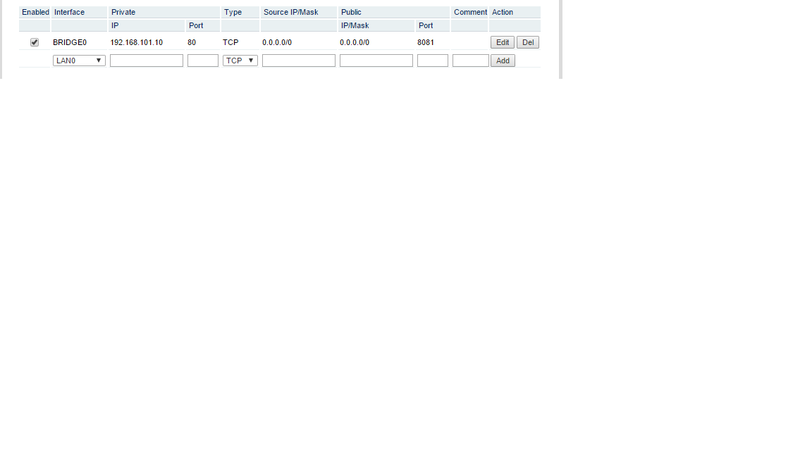

В интерфейсе есть LAN0 и BRIDGE0
попробовал на обоих интерфейсах прокинуть порт, заходит на голову PBE
