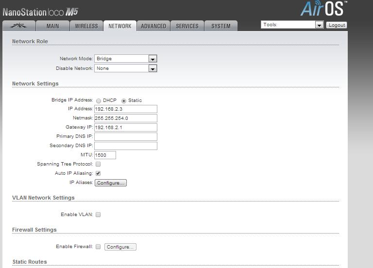

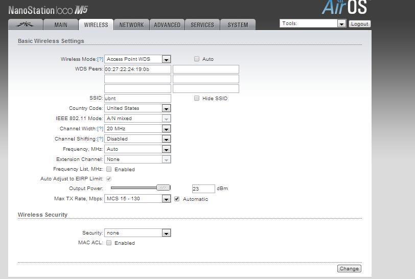

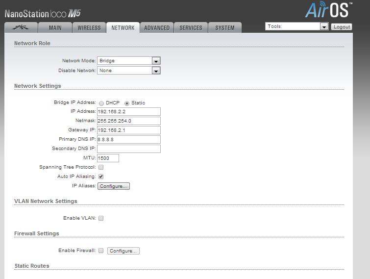

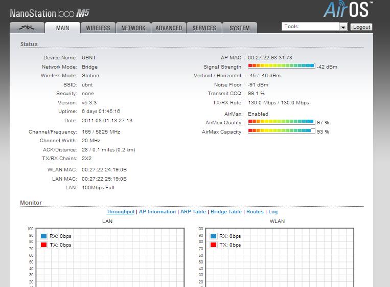

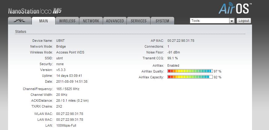

70м прямая видимость. Канал 80мб. Пытаемся с помощью WDS моста передать их на 150юзеров по 1мб...суммарная загрузка моста выше 25 не поднимается...спид тест между антеннами RX: 57.26 Mbps TX: 45.14 Mbps Total: 102.40 Mbps
Очень медленный интернет получается у юзеров на выходе.
Частота выставлена вручную на 20МГц. Ранее частото была АВТО, загрузка аналогичная была 25 не выше.
Скрины настроек представлены.
1. Как программно поднять пропускную способность данного WDSмоста?
2. Если на п.1 нет решения, какими аппаратными способами и какие при этом должны быть настройки

Похожие сообщения уже были.
Проблема в том, что ваши устройства работают в режиме Bridge.
При вашем количестве клиентов, происходит переполнение таблицы коннектов. Большая часть сетевых пакетов теряется и запрашивается повторно.
Решается режимом Router на клиентской стороне.
4.157
попробуйте с мощностью поиграться (поменьше сделать, максимальные мощности не есть хорошо)
и с ack.

Обратился в вашу поддержку, пообщался с другим специалистом...он сказал, что режим роутер ничего не сделает...
1. По опыту скажите,AirMax дает прирост производительности?
2. Как реально можно сделать максимальной производтельность данного моста?
3. Какой она должна в теории быть при этих настройках.
U
Guest
AirMax помогает очень сильно.
По сути, отшиваются стандартные клиенты, шумящие в эфир не по делу.
Только тогда все Station должны быть AirMax.
Повторюсь, у вас много клиентов, которые в режиме Bridge бегают по всему линку. Их надо локализовать на удалённой АР. Настройте её в режим Bdridge, на ней же DHCP. Увидите, скорость сразу станет выше.
