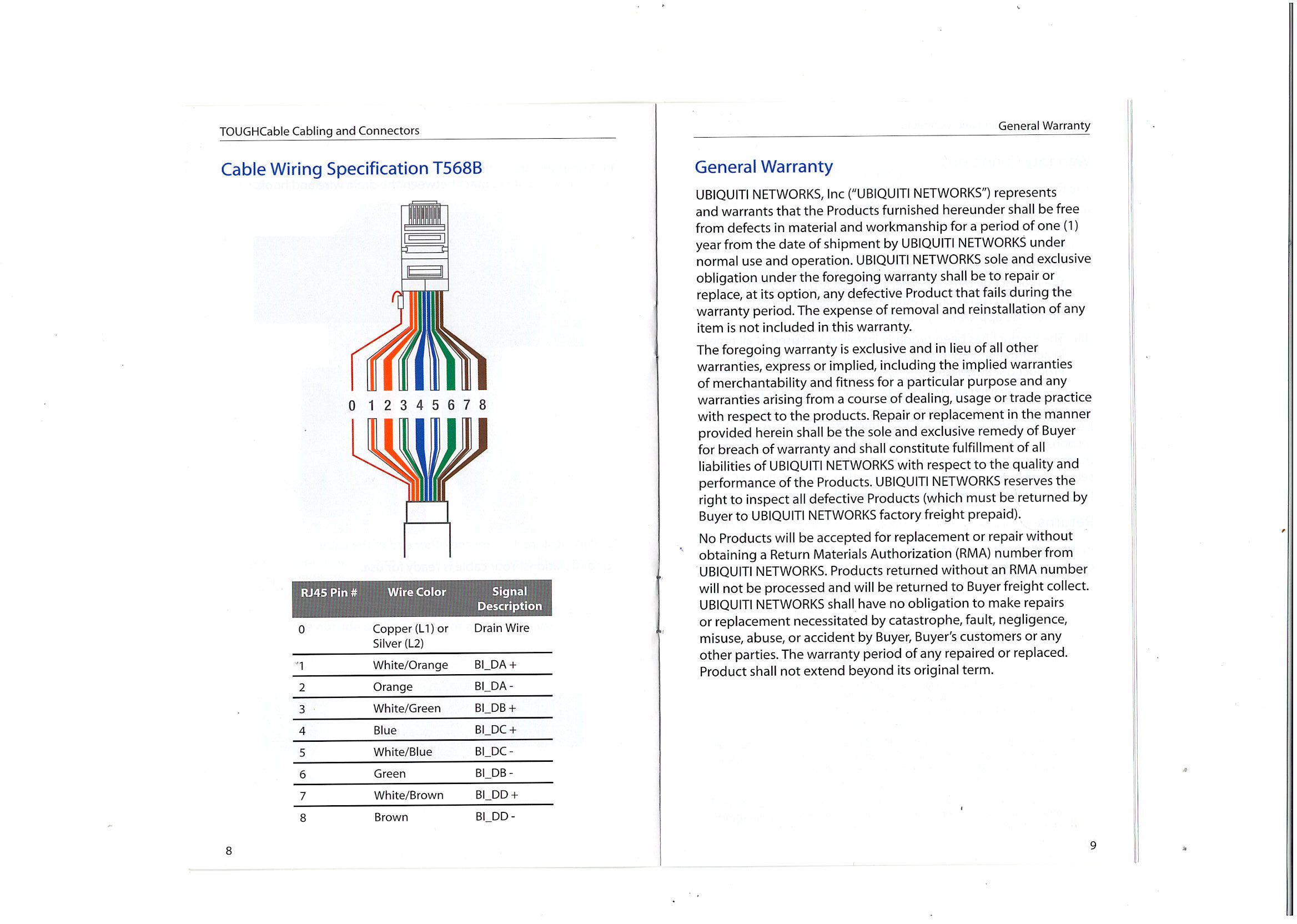

Здравствуйте!
Обзавелся точкой доступа NanoStation M2
Это мой первый опыт с POE.
Подскажите пожалуйста, каким способом нужно обжимать витую пару для линии
от PoE устройства к Роутеру (или ПК)
от PoE устройства к точке доступа NanoStation M2
Спасибо!

Андрей - опытный боец. Обжимает как обычно.
А я бы порекомендовал новичку обжимать нежно. Вдруг что-нибудь пойдёт не так. РоЕ всё же...
1 Июн 2012
1.635
55
кста, по-моему в стандарте не Ж, а О (оранжевый).

Значит, каждую линию одинаково обжимать?
1 Июн 2012
1.635
55
Каждый конец можно обжимать "одинаково", если вы соединяете клиента с роутером или хабом. Последние понимают подключенную поляризацию и отрабатывают подключение правильно.
А когда соединяете клиента с клиентом, нужен "кросс-кабель". Например, два ноута просто так витухой не соединятся.
В кросс-кабеле на одном из концов пары Rx и Tx поменяны местами.

Не забудьте отключить РоЕ на одном конце, когда обжимаете другой, а то бывают товарищи..
Я бы советовал вообще обжимать кабель стэндэлон. КЗ на сетевом интерфейсе не всякое оборудование пережить может.
