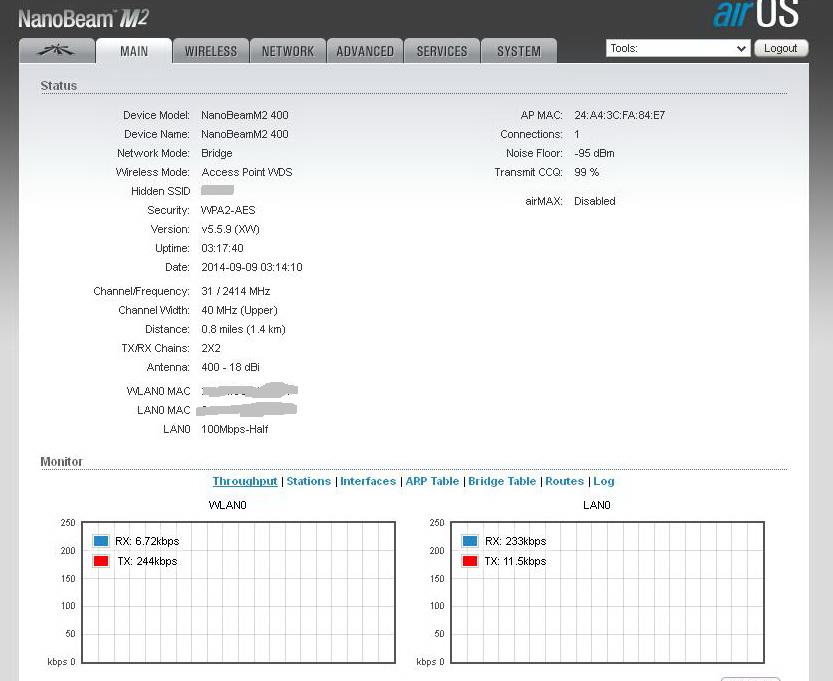

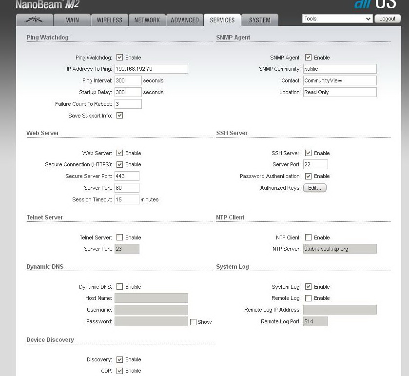

Подскажите из-за чего зависает Lan порт на мосту (поэтому и срабатывает Ping Watchdog)
1 Июн 2012
1.635
54
в большинстве случаев, работа lan в режиме 10 мбит/с, невозможность зайти на веб-интерфейс, невозможность пинговать 192.168.1.20 после ресета означает одно - точка вышла из строя из-за пробоя микросхемы lan.
если вы можете войти в веб-интерфейс, советую сделать сброс к заводским настройкам и заново всё настроить. наверно что-то "перехимичили" где-то в процессе экспериментов.

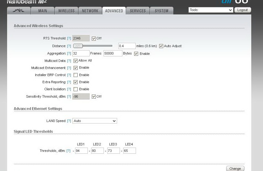

Проблема в сетевушке компа, либо кабель перебит.
В настройках стоит LAN Auto, тем не менее в статусе 100Mb-Half Duplex. То есть не может прокачать 100 фулл.

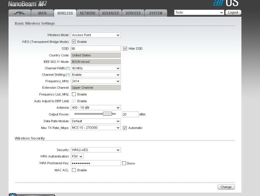

Кстати, зачем вам Channel Shifting?

Оборудование подключено к управляемому свитчу (100Mb-FullDuplex отображается на порту). Линия 20 метров цела (ребята её LANтестером пробивали),. Если перевести с авто на фулл в тестовом режиме через сколько отключится тестовый режим?
Channel Shifting из-за грязного эфира.

Так проблема не Channel Shiftingе, а в том что отваливается Lan порт на одной из точек (активность на свитче отображается, но до точки не достучаться) , до включения Ping Watchdog помогало простое отключение от сети (в выходные жэк не работает доступа к оборудованию нет), после включения Ping Watchdog бывает точка перегрузится несколько раз в сутки.
