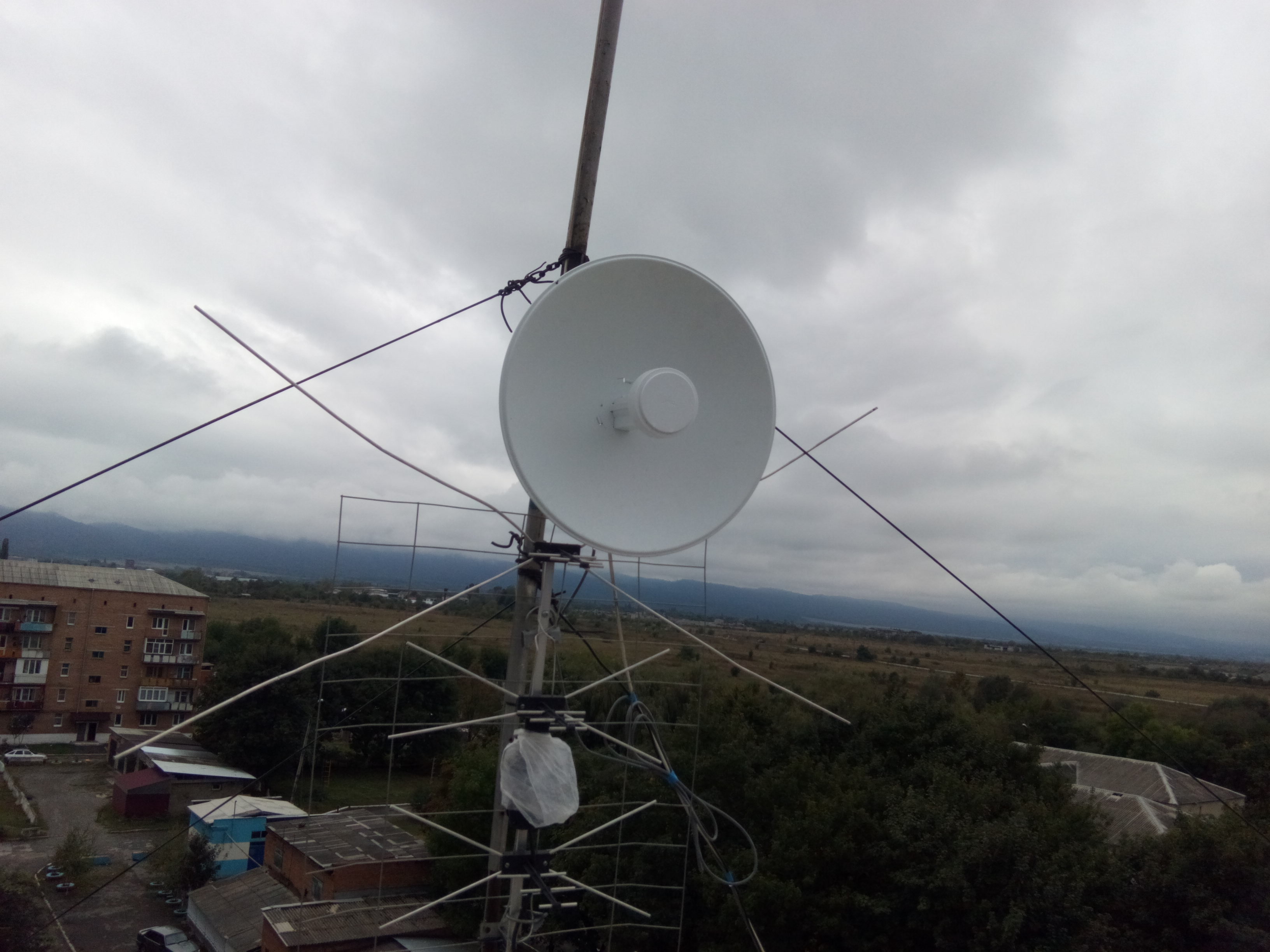

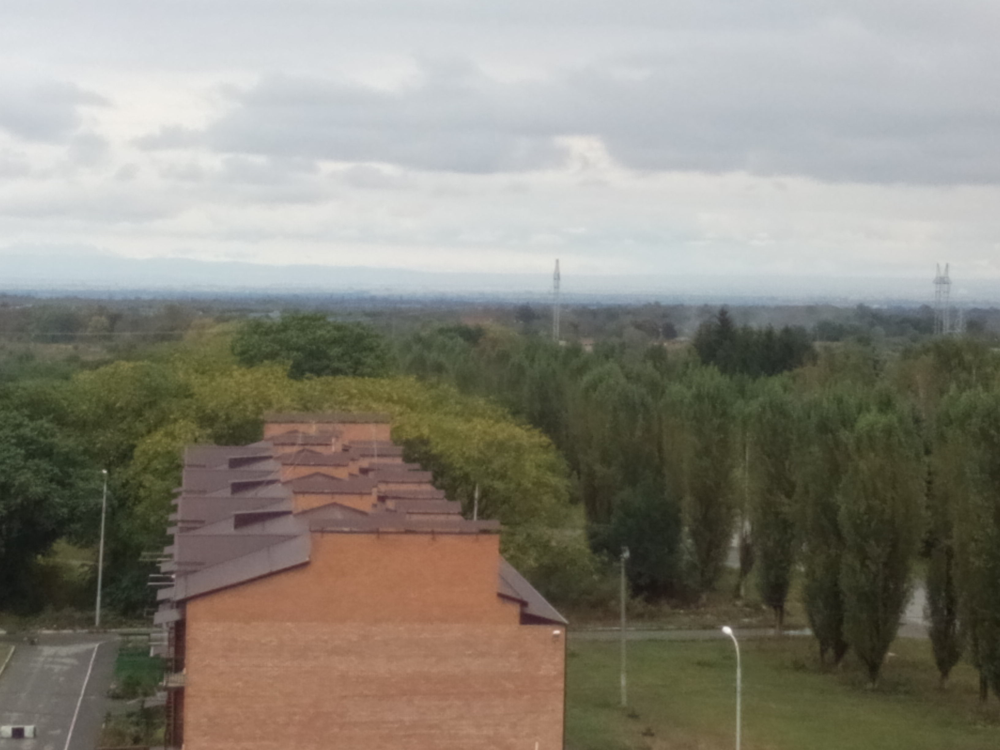

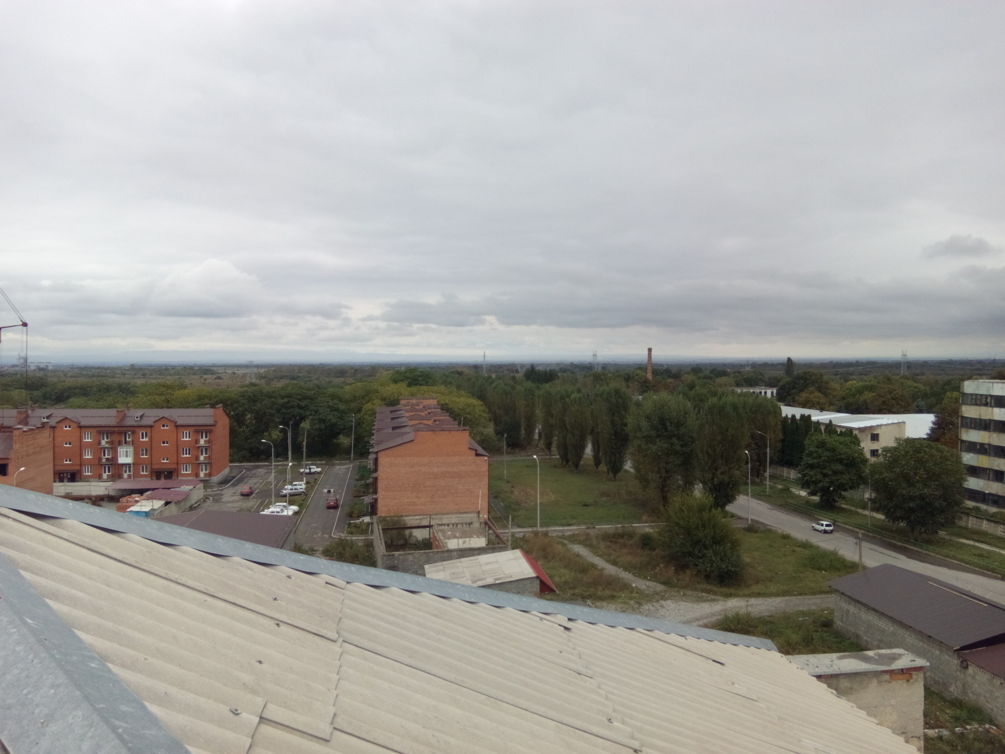

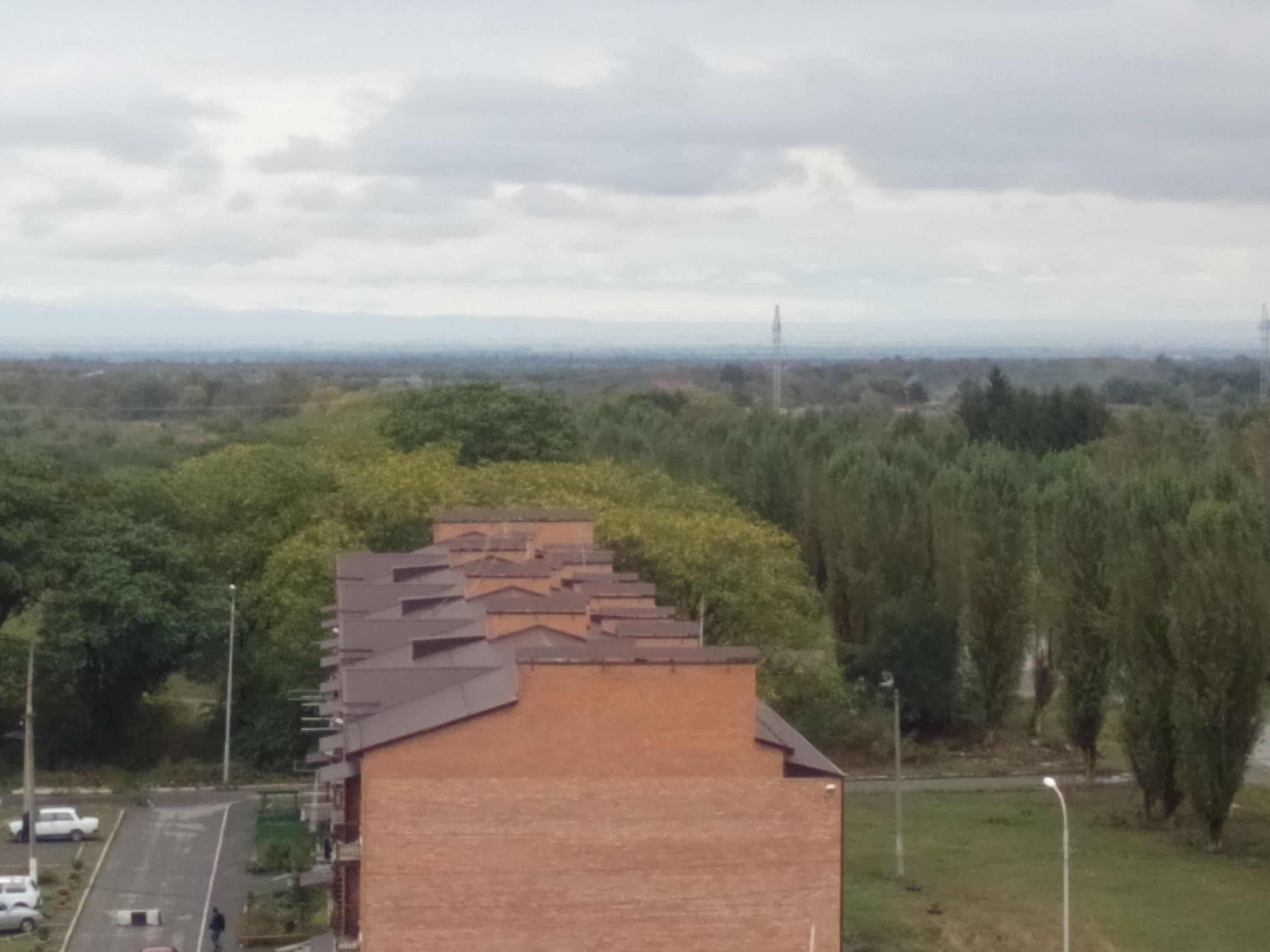

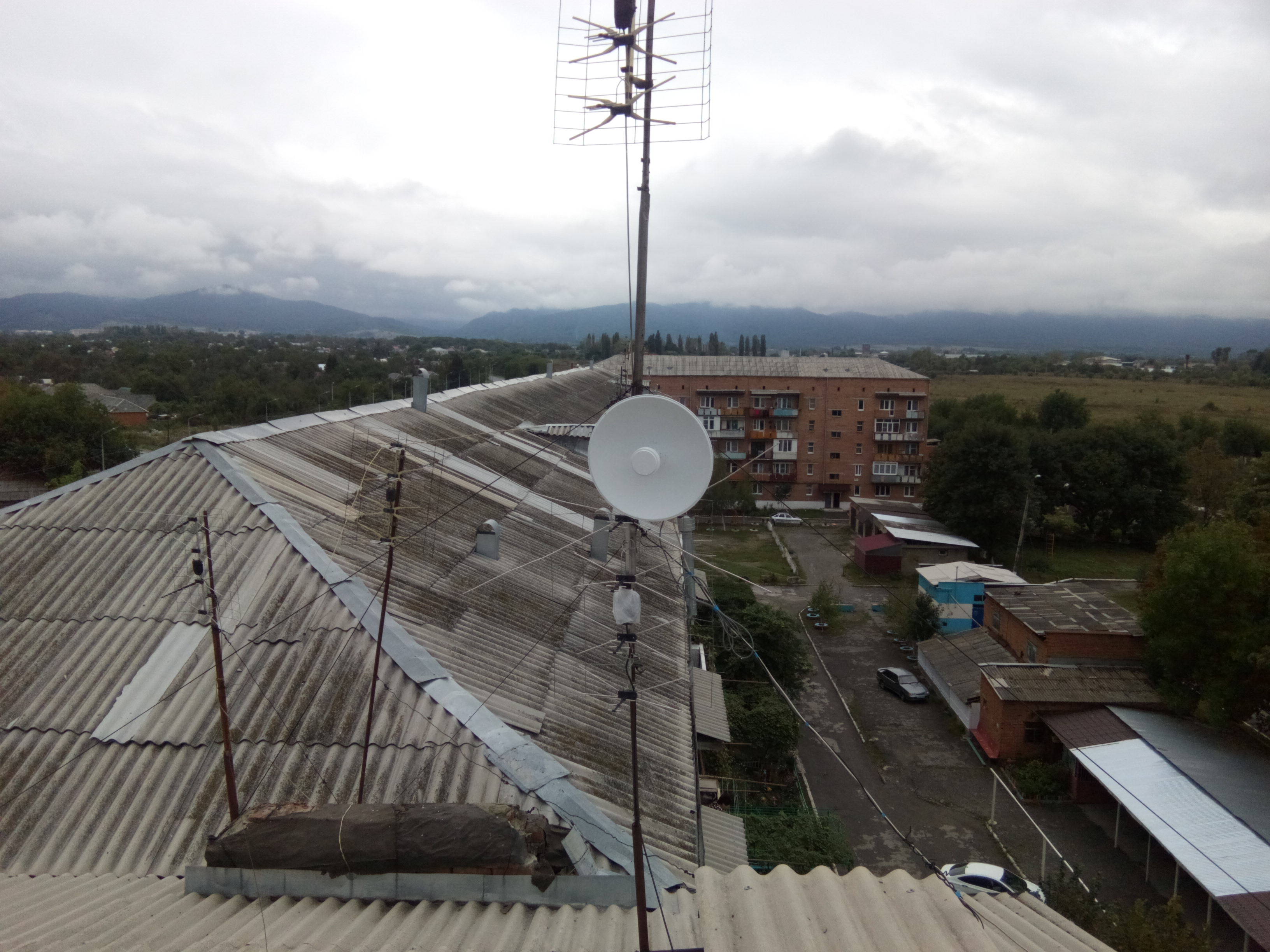

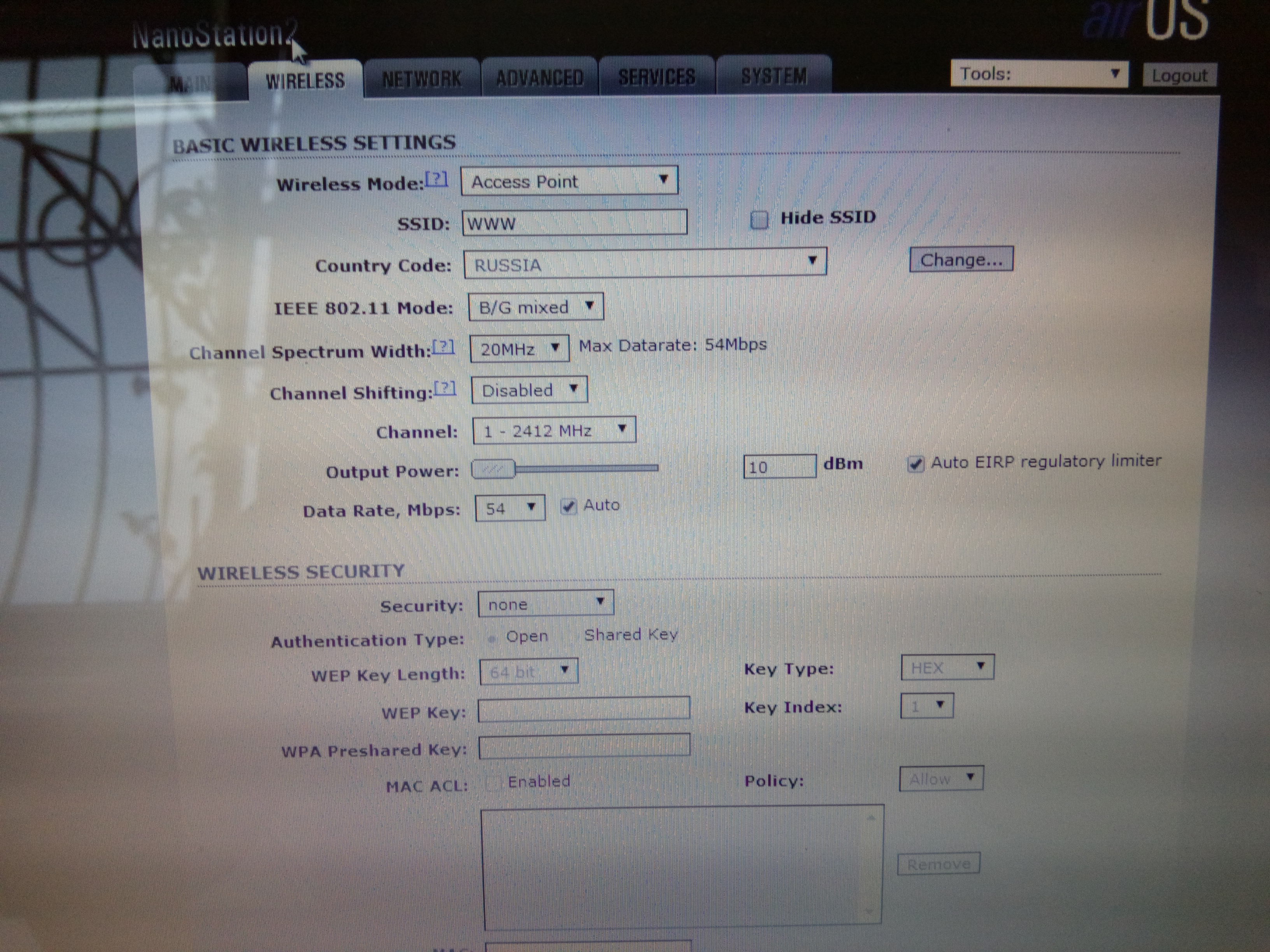

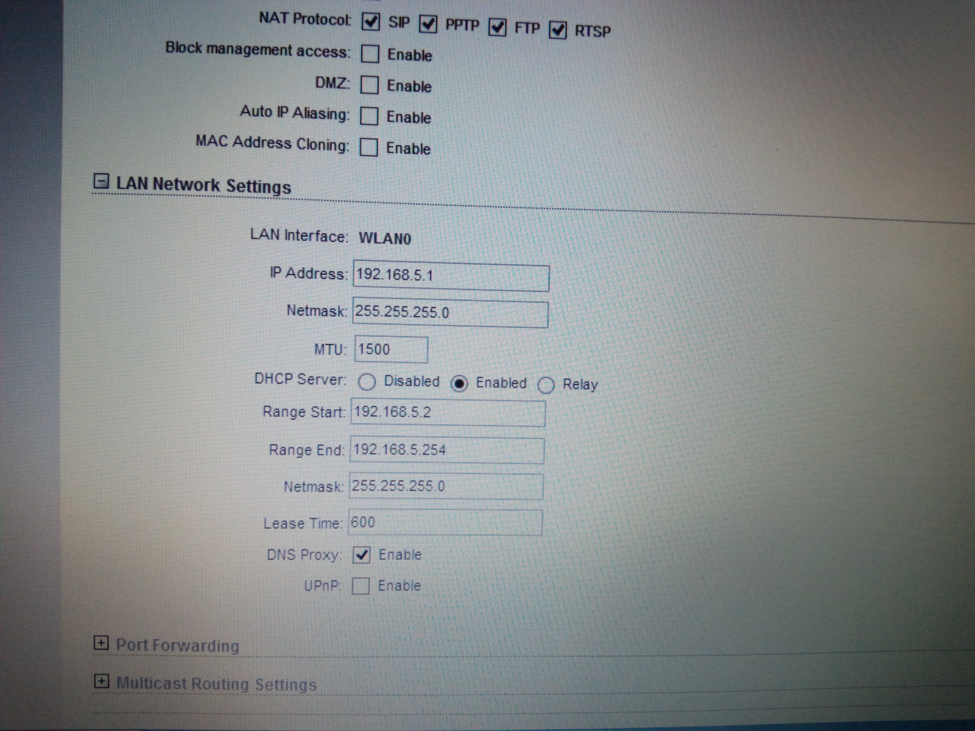

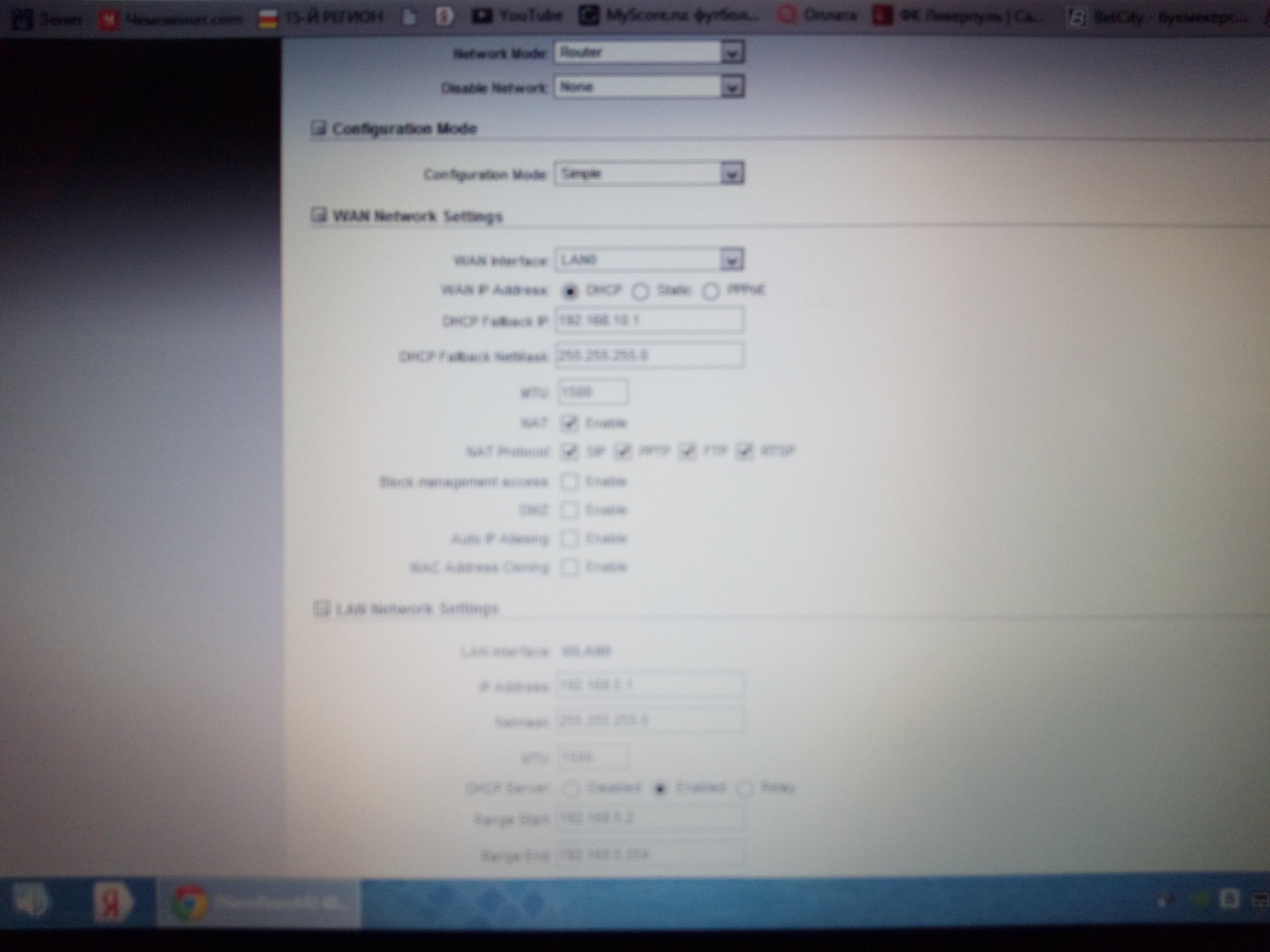

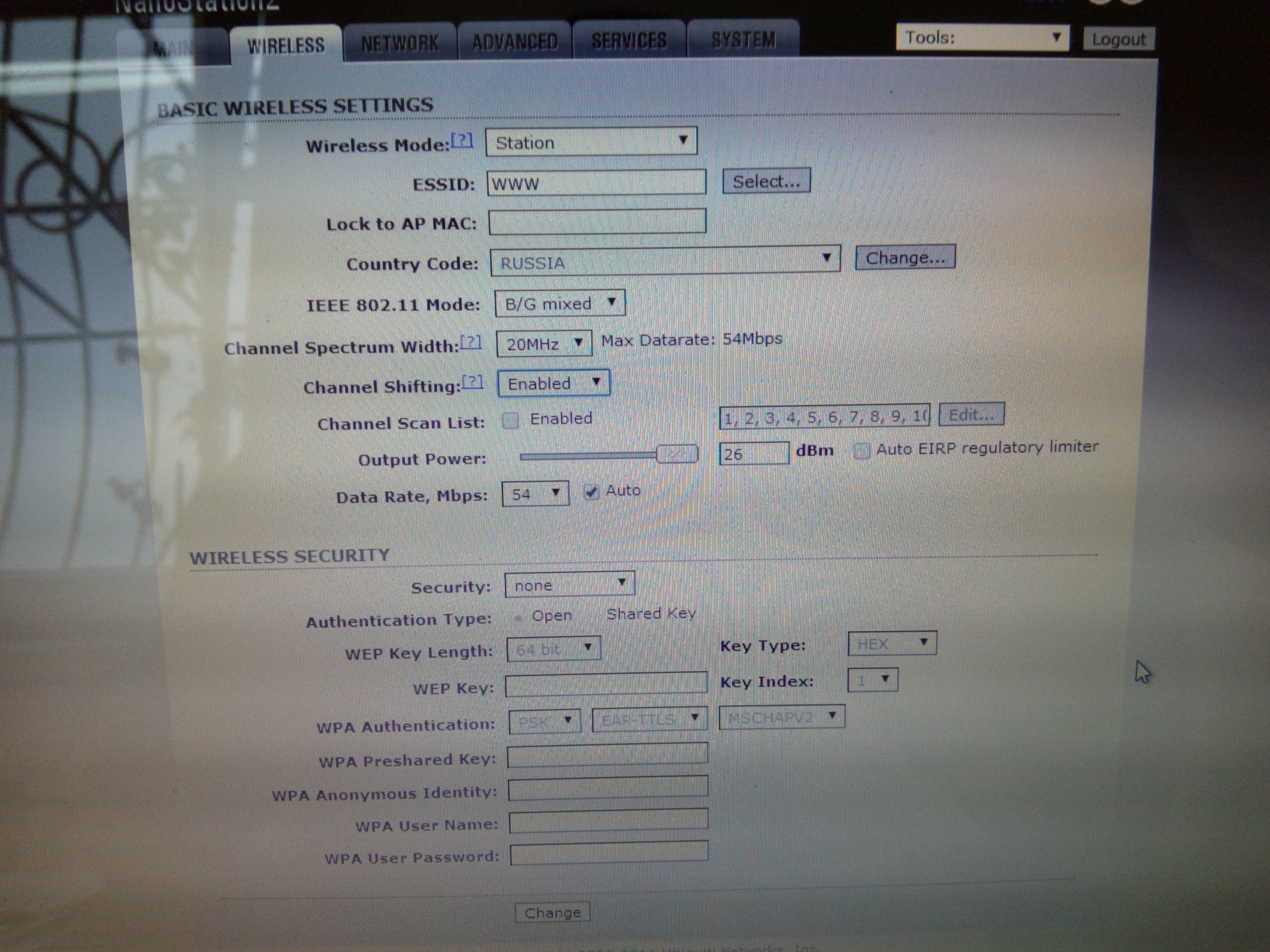

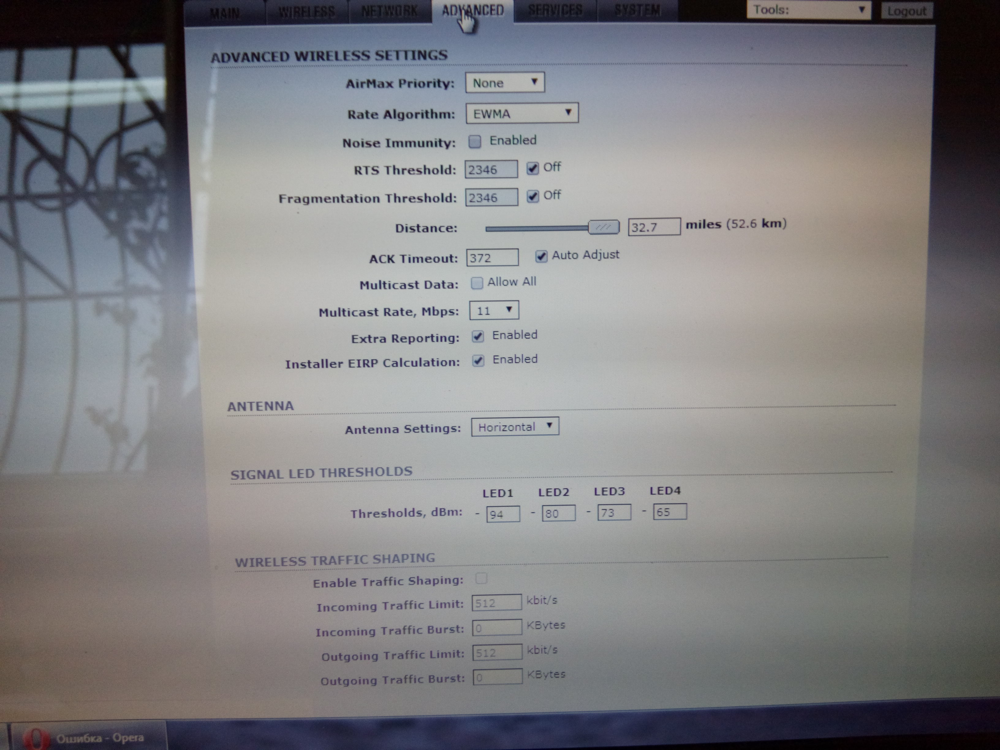

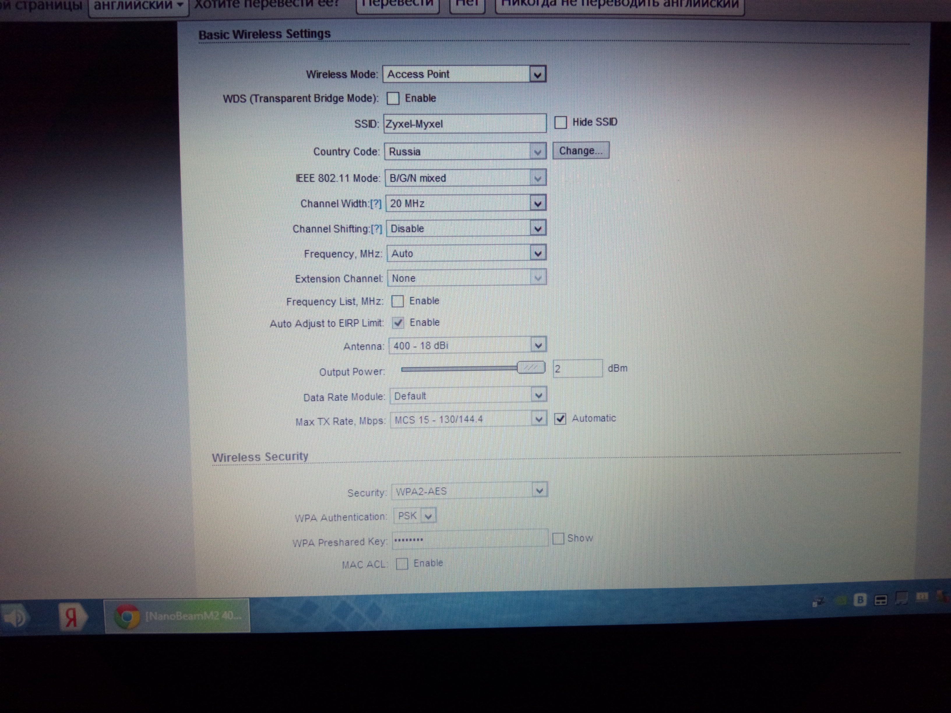

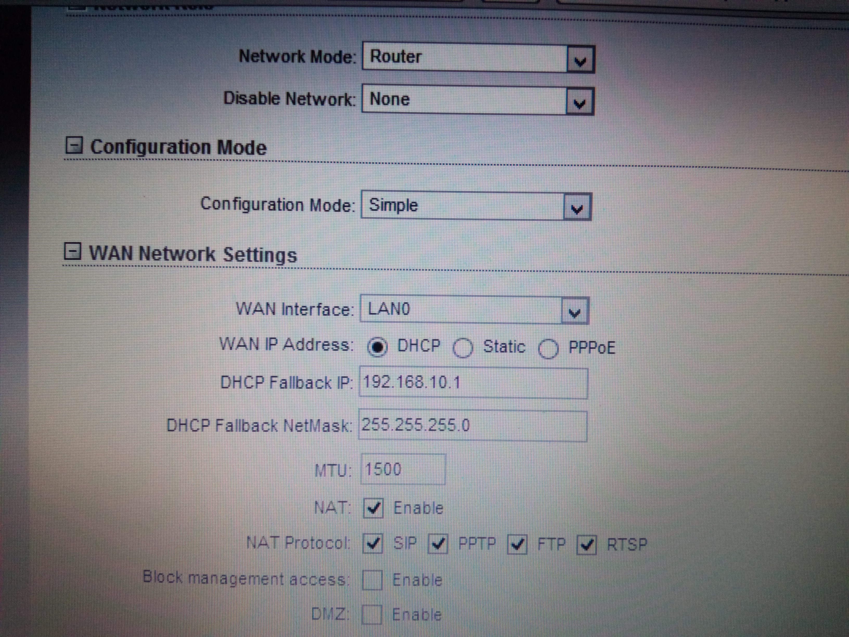

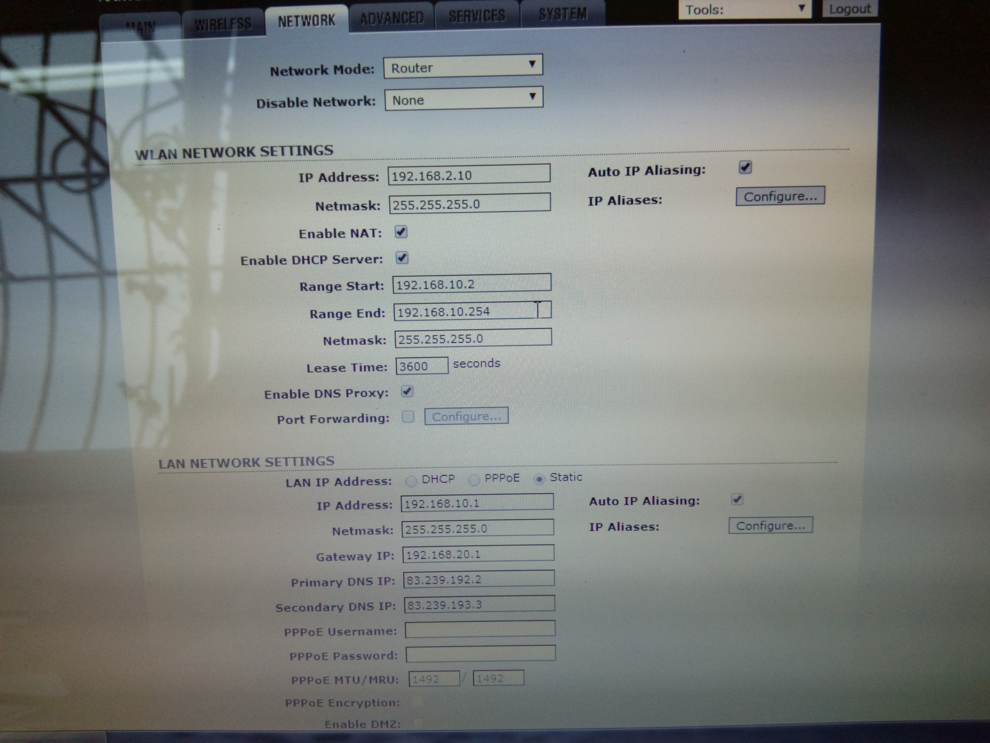

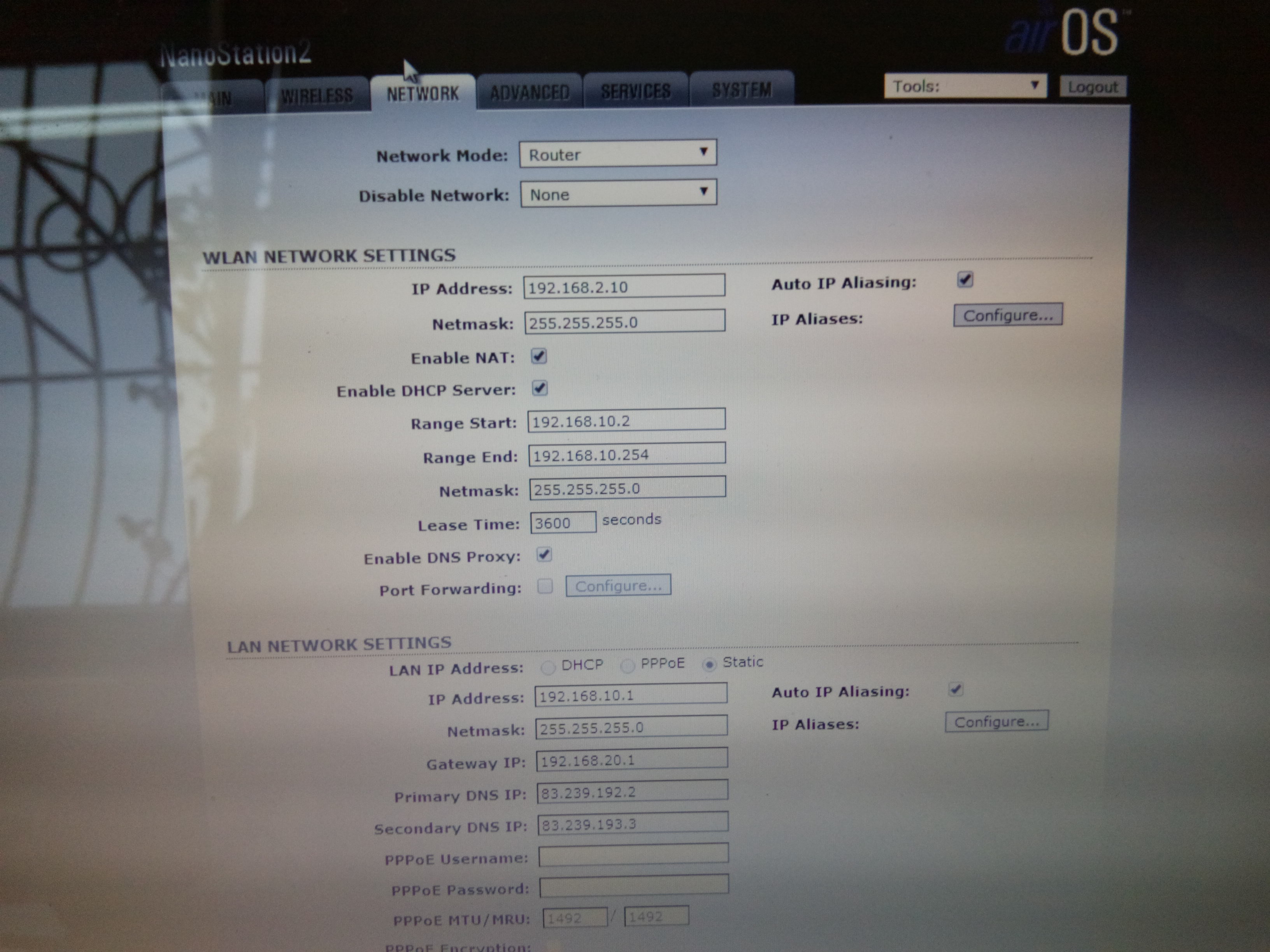

Алан
10 Сен 2014
87

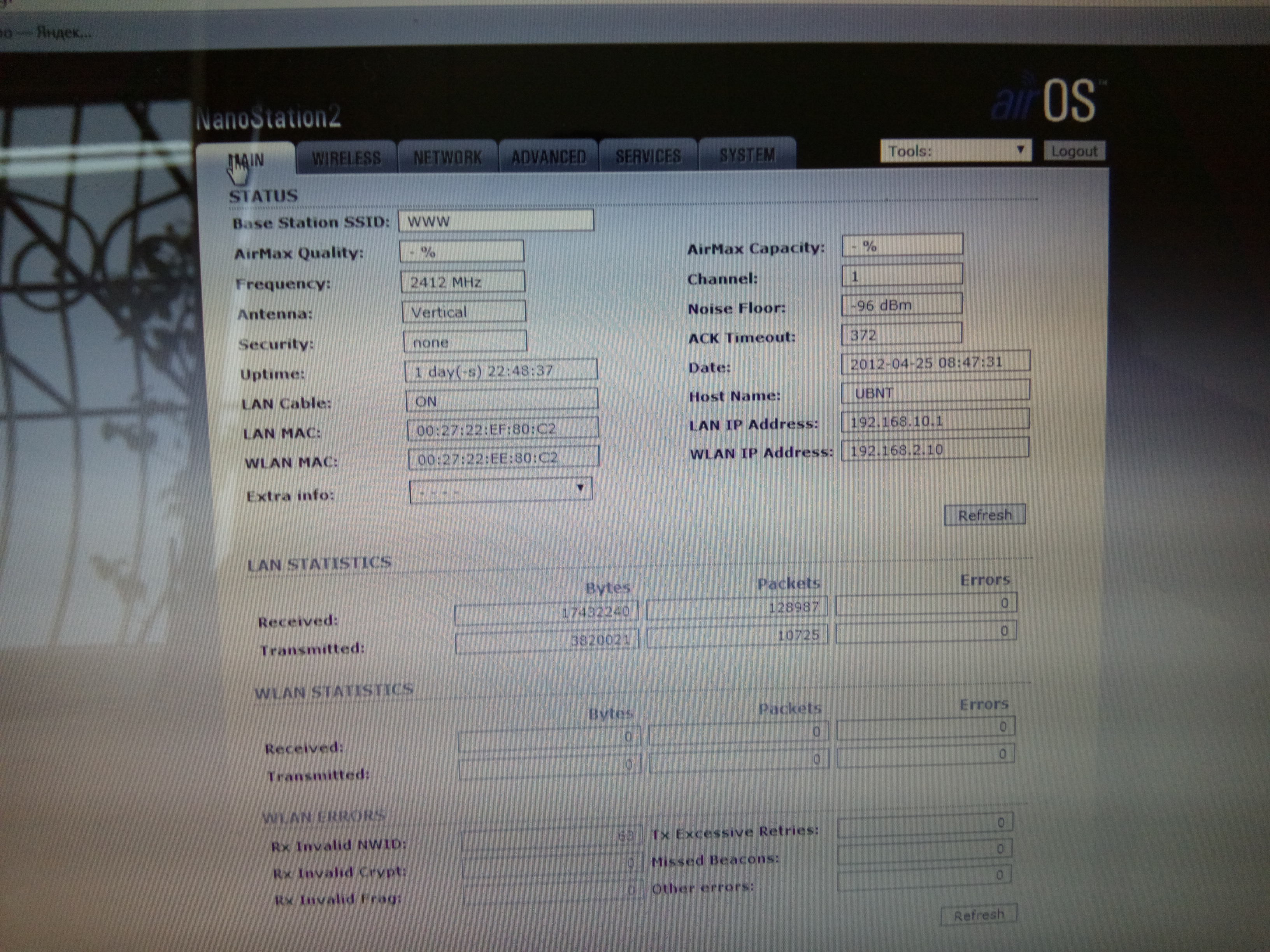

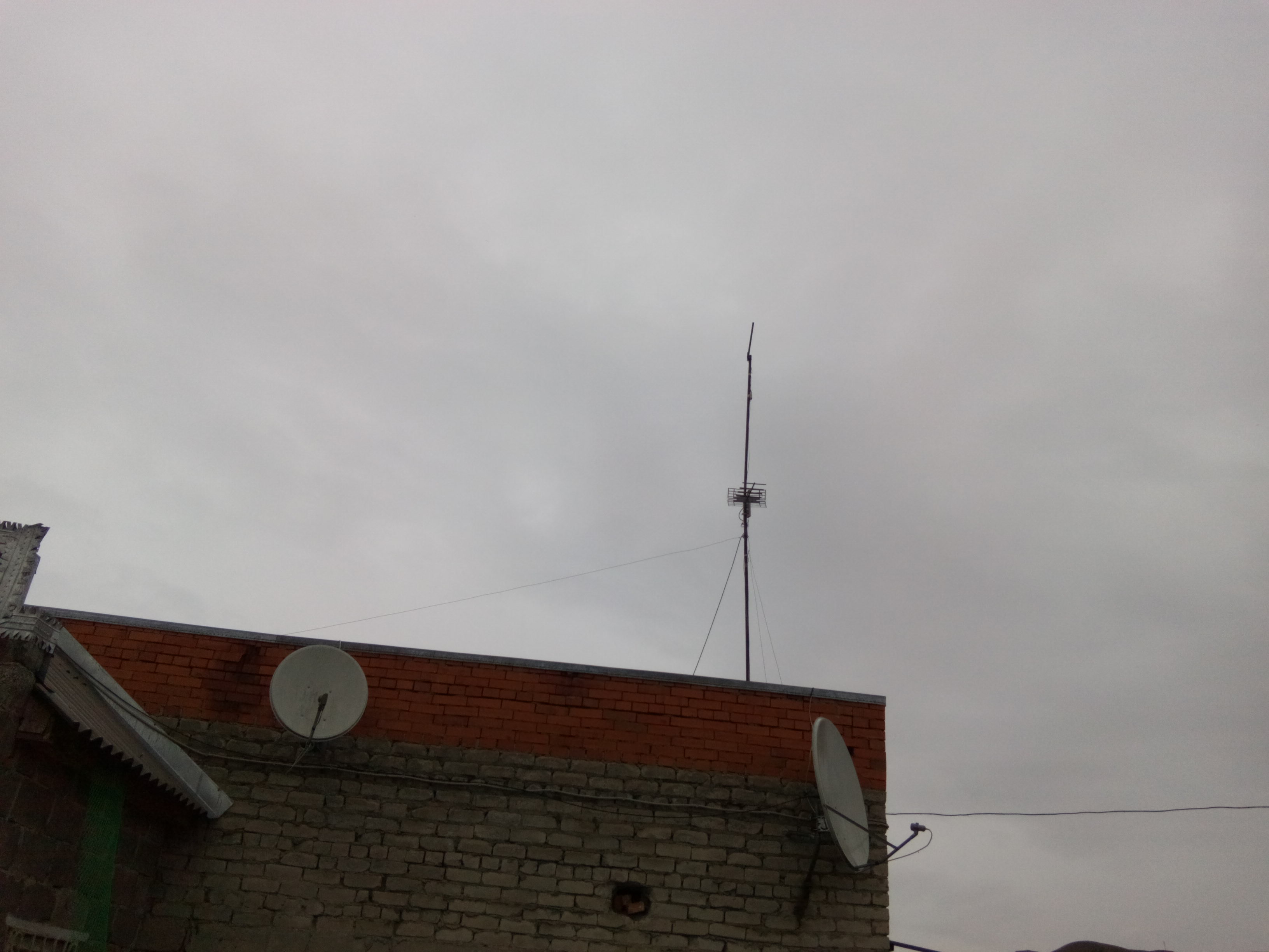

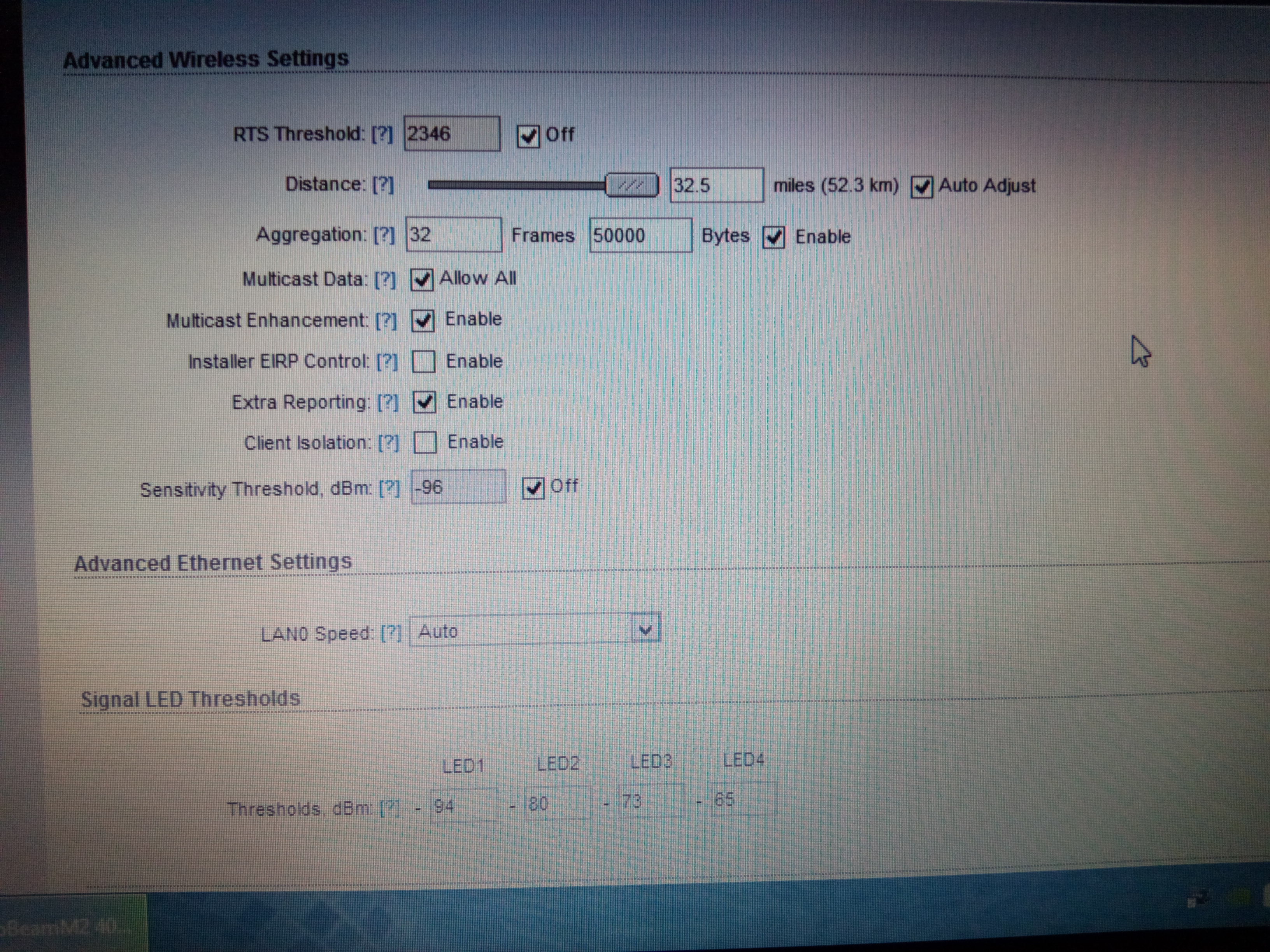

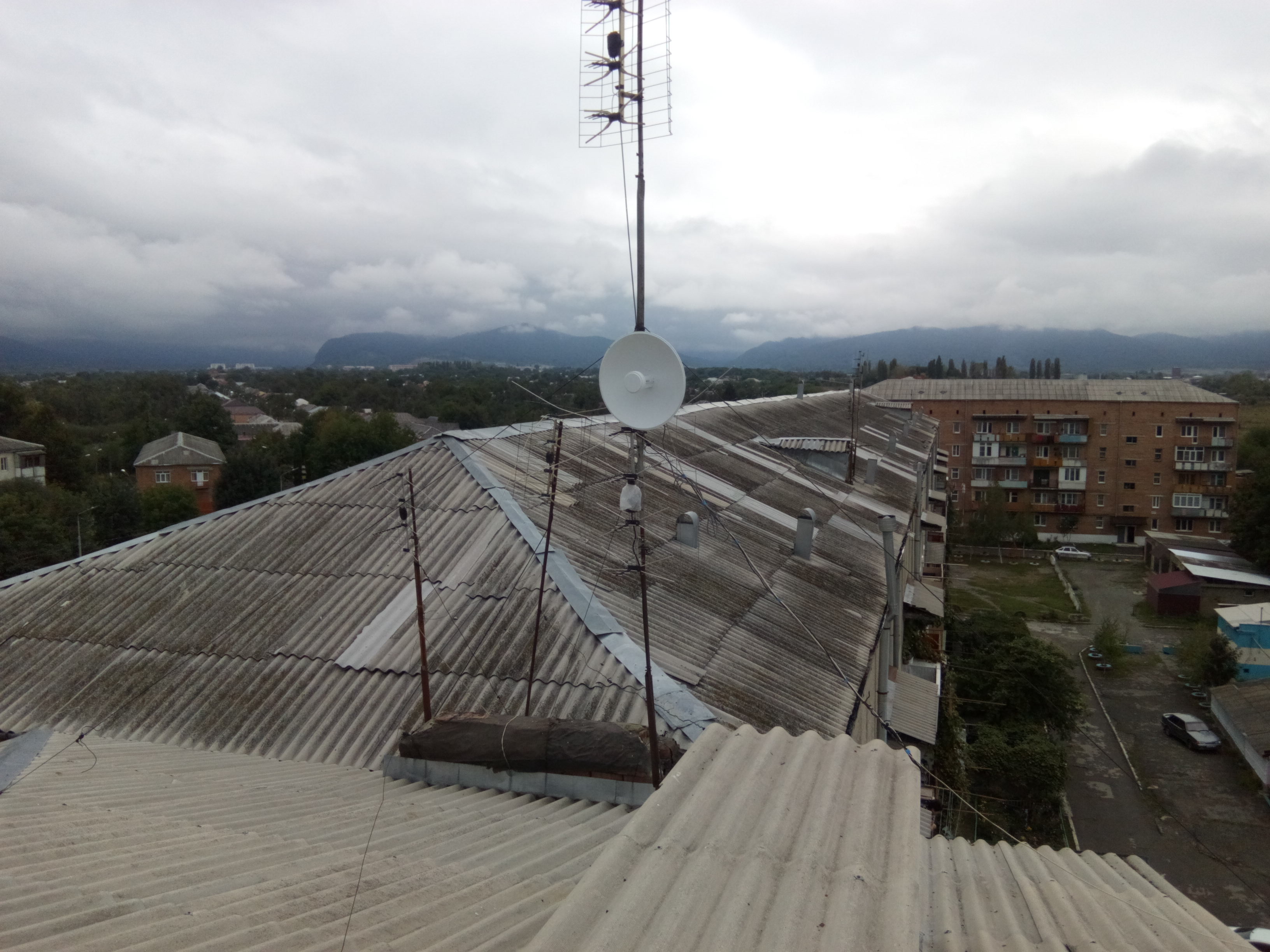

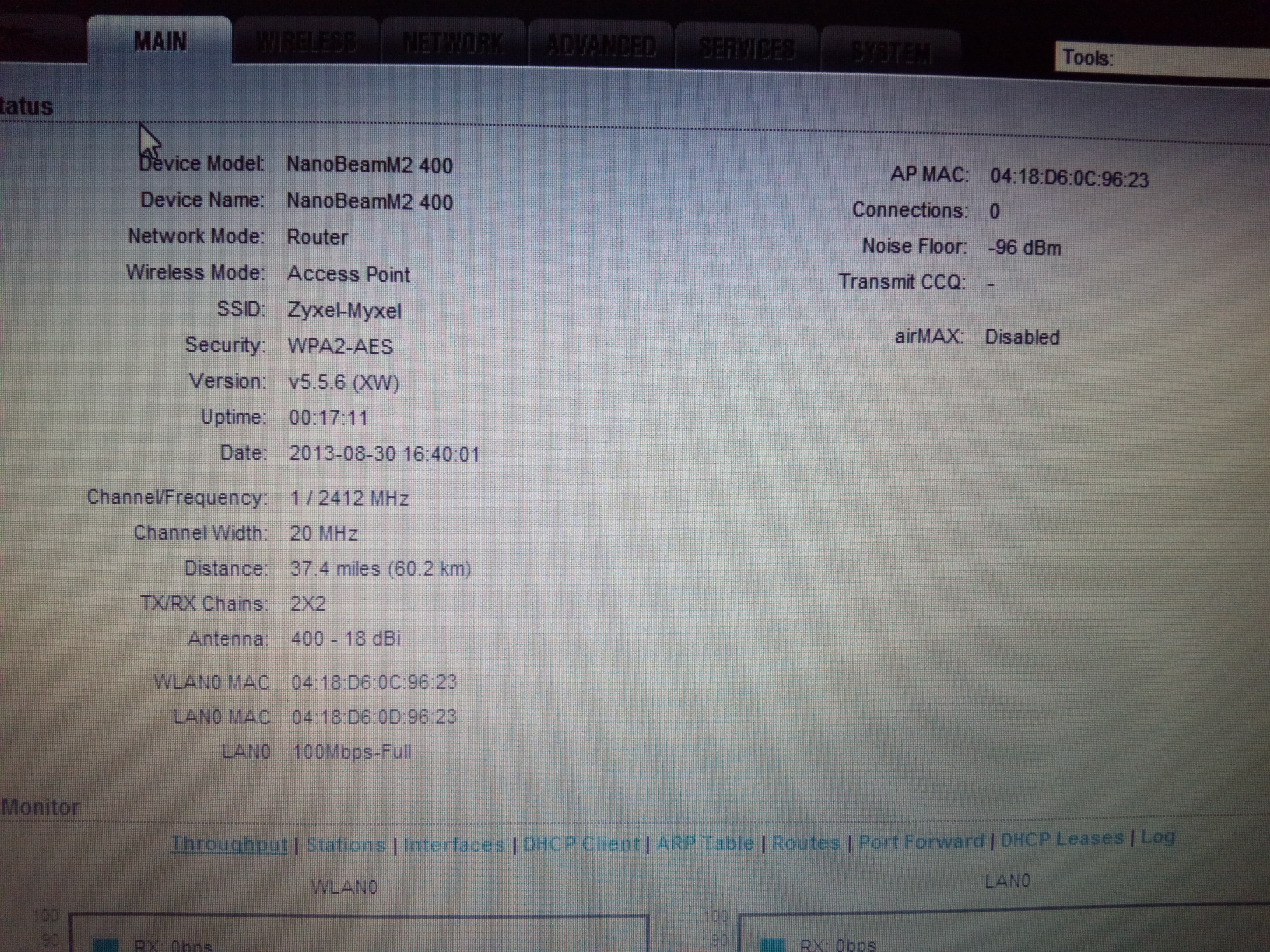

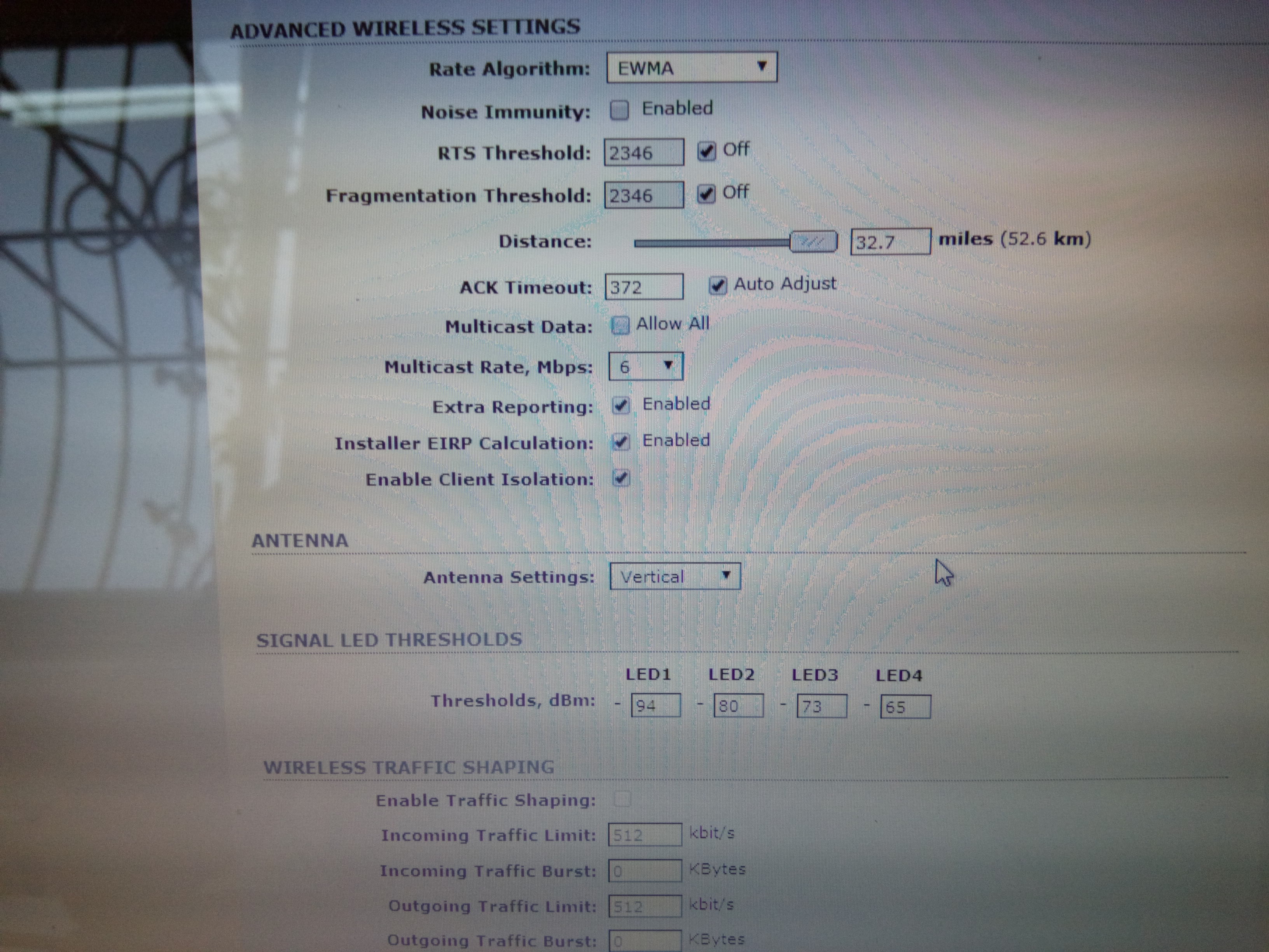

Моя стезя с мостом wi-fi.
Я залез на крышу, сфотографировал...
Первые семь фотографии настройки нанобим м2 400, после - нанстейшн....
IMG_20140920_151142.jpgIMG_20140920_151158.jpgIMG_20140920_151210.jpgIMG_20140920_151224.jpgIMG_20140920_151232.jpg
