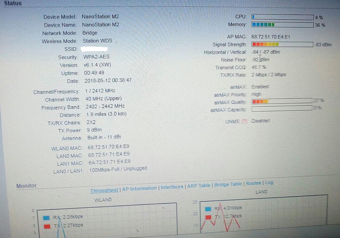

Возникла необходимость соединить две точки на расстоянии ~3км друг от друга. В качестве моста был выбран NS M2. Пока настраивали "на коленке" - все работало замечательно. Разнесли по своим точкам - и связь стала отвратительной:
M2 приподняты над рельефом (установлены на мачтах с обеих сторон), но деревья все-таки кое-где, наверное, прикрывают, а также на пути есть некая постройка, часть которой может "цеплять" линию прямой видимости...
Основной вопрос в том, как определить - это мы не так настроили (впрочем, почти все настройки по-умолчанию - поменяли только IP-адреса, включили WDS и AirMAX), или все-таки препятствия на пути сигнала дают о себе знать. Подскажите, или ткните в инструкцию по траблшутингу подобных проблем...

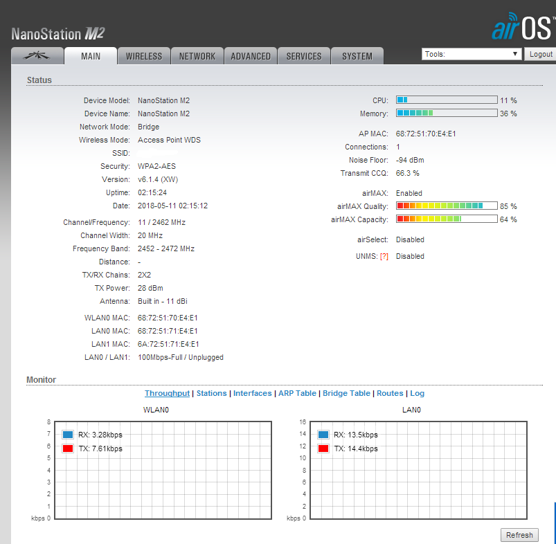

enable_ct сдалали. Поставили 28dBm мощность. Ширину канала поставили 20.
Лучше стало, но не сильно. Пинг в р-не 200мс и потеря ~30% пакетов.
Еще вчера посмотрели по карте, фактическое расстояние между точками - километра полтора, не больше. Почему в интерфейсе NS писалось 3км - не знаю. Полагаю, связь вообще по отраженному сигналу поднимается, поэтому так все плохо. :(
Сейчас вообще расстояние между точками не отображается.

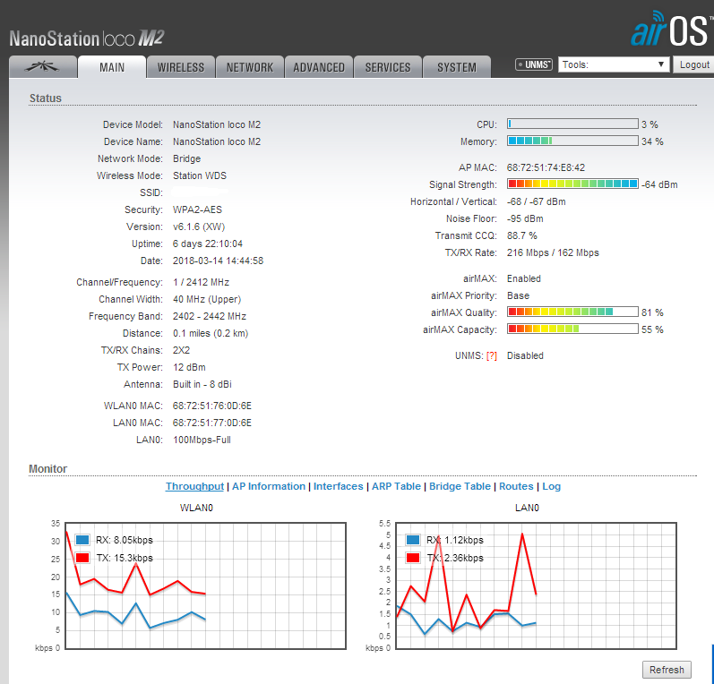

Есть другой мост, расстояние - метров 100-150 всего, но через кирпичную стену. Он постороен на двух NS Loco M2. Так вот, этот мост работает замечательно - пинг несколько миллисекунд, потеряных пакетов можно сказать вообще нет, скорость отличная.
А вот наш проблемный мост на "больших" NS после включения Compliance Test и задирания мощности до 28dB:
Мне кажется, или цифры-то в обоих случаях весьма похожи? Только "маленький" мост при этих цифрах дает желаемый результат, а вот большой оказывается неработоспособен вовсе (более длительный ping показал потерю >60% пакетов, я даже WEB-интерфейс удаленной точки открыть не могу).
Или я как-то неправильно интерпретирую увиденные цифры?
